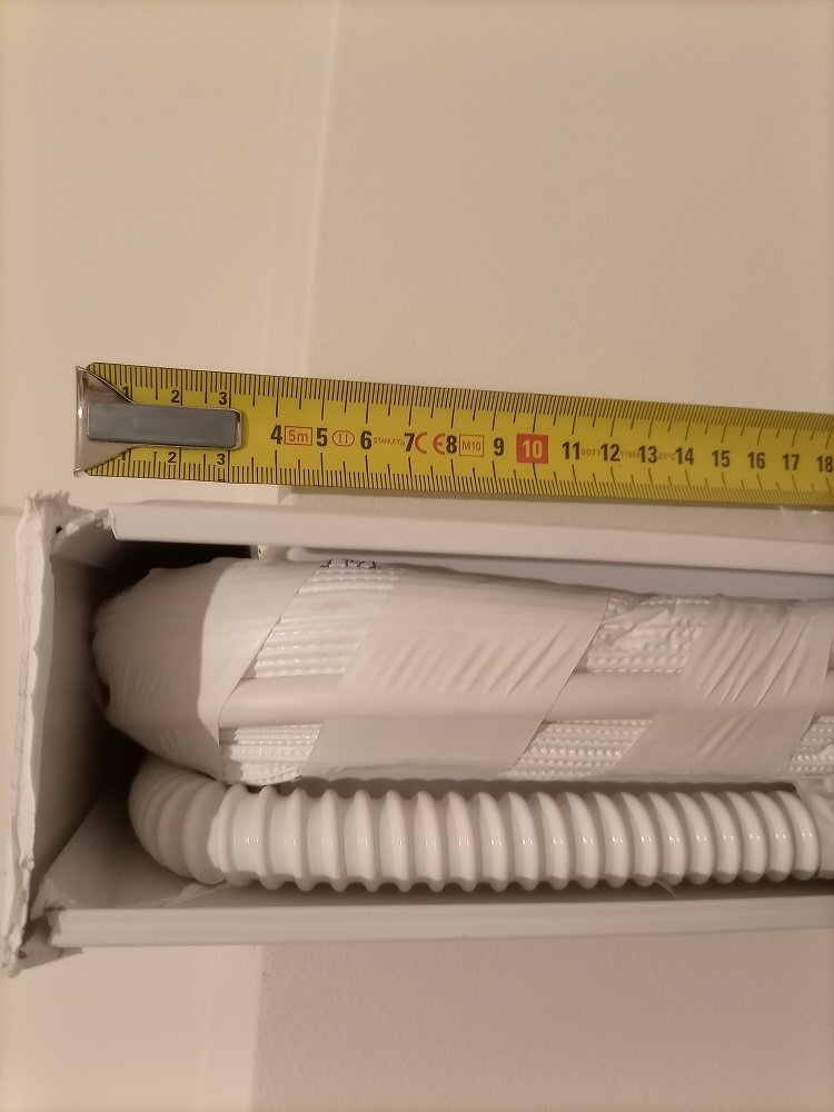

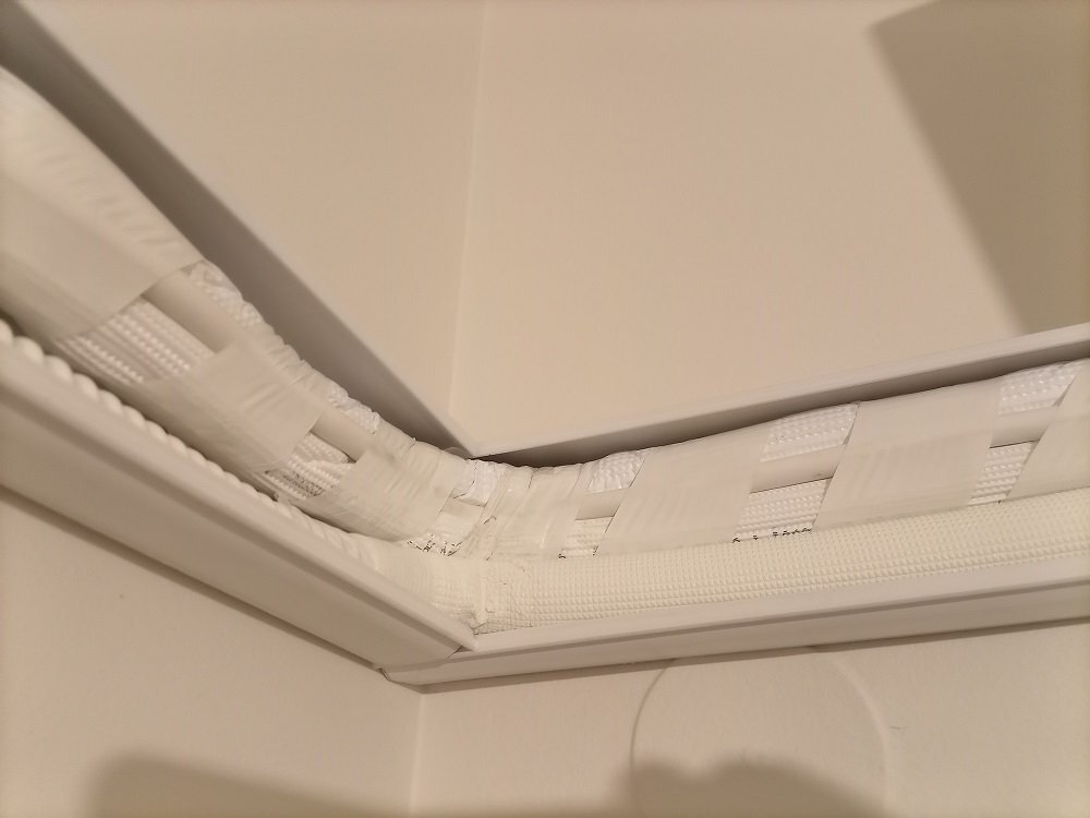

Θα το καταλάβεις, βγάζεις και μία φώτο να βοηθήσουμε αν χρειαστεί.
Καλά είναι τα 180w γενικά για 9αρι και θέρμανση δεν νομίζω να πέφτει και πολύ παρακάτω, στην ψύξη σίγουρα πέφτει στα 90-100w.
Δεν ξέρω αν από τις φωτογραφίες μπορεί κάποιος να βγάλει συμπέρασμα. Μάλλον πρέπει να προσπαθήσω να αφαιρέσω μόνωση.

7 λεπτά πριν, popopo είπε
Η πρώτη κούρμπα φαίνεται οκ. Η δεύτερη δεν ξέρω.

1 ώρα πριν, popopo είπε
Πολύ οριακό κανάλι, απορώ γιατί "ρισκάρουν" για τσάκισμα και δεν πάνε σε 6αρι..Αυτές οι σωλήνες με την άσπρη μόνωση είναι αρκετά "μαλακές"  αλλά 90 μοιρών με το χέρι έχει διαφορά από το να γίνει με εργαλείο κάτι που δεν έχει μπει εκεί αφού η μόνωση είναι εργοστασιακή στην σωλήνα και όχι περαστή.
Εφόσον το μηχάνημα έχει απόδοση και δεν ακούς περίεργους ήχους στο εξωτερικό πιστεύω ότι δεν αξίζει να ασχοληθείς παραπάνω, ας πούμε ότι έκαναν ότι καλύτερο μπορούσαν και έβαλαν αυτό το κανάλι για καλύτερο οπτικό αποτέλεσμα.
Επίσης υπάρχουν πλαστικοί κουρμπαδόροι που μπαίνουν μέσα στην σωλήνα και απλά να μην τους είδες.
Είναι τόσο οριακά που αν σκίσεις την μόνωση θα δυσκολευτείς αρκετά να την ξανά φτιάξεις και να κλείσει το κανάλι.

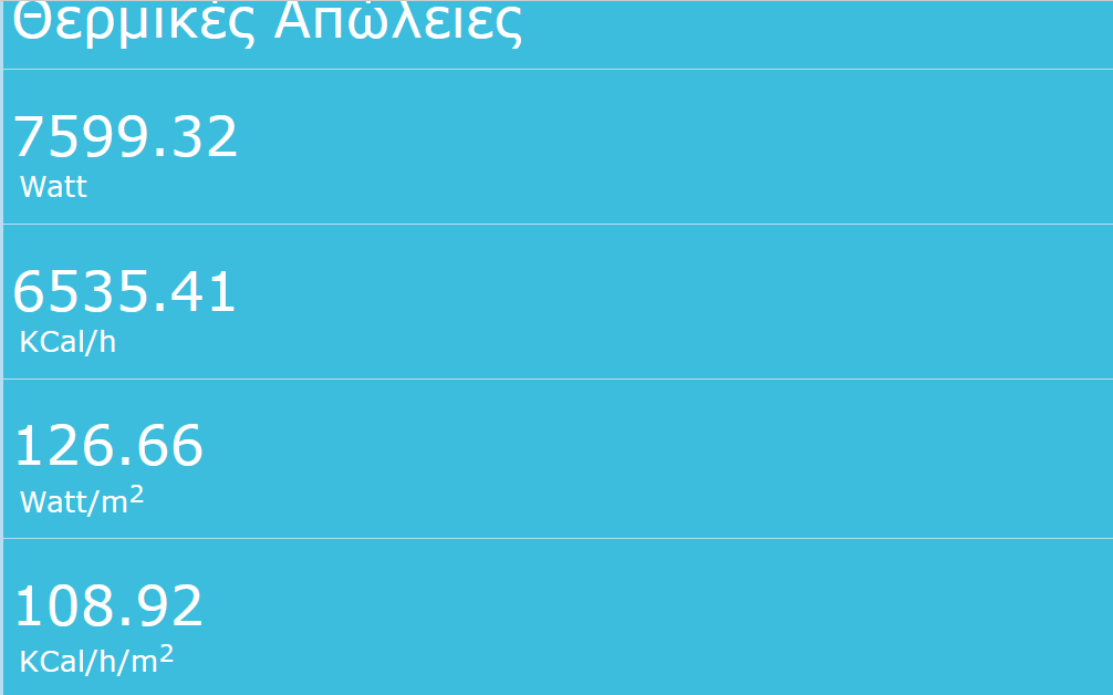

Kαλησπέρα σε όλους σας..
Ερωτηματολόγιο Αγοράς Κλιματιστικού
  1. Ποσό που διαθέτουμε : 500 Ε μαζί με εγκατάσταση
  2. Νέα αγορά ή αντικατάσταση παλιού. Στη 2η περίπτωση αναφέρουμε το μοντέλο του παλιού κλιματιστικού και αν ήταν επαρκές / μάλλον οριακό / ανεπαρκές: Νέα αγορά
  3. Επιθυμητό κατάστημα ή τύπος καταστήματος (πχ μεγάλη αλυσίδα που συνήθως έχουν αυξημένες τιμές αλλά έχουν ευκολίες πχ τρόπος πληρωμής με δόσεις, ανακύκλωση παλιού κλιματιστικού , δωρεάν εγκατάσταση κτλ): αδιάφορο
  4. Χρήση κλιματιστικού προσδιορίζοντας αν είναι για αποκλειστική ψύξη, θέρμανση ή και τα δύο. Επιτρέπεται ο προσδιορισμός της βαρύτητας πχ 20% ψύξη / 80% θέρμανση: 70% θερμανση 30% ψύξη
  5. Συχνότητα χρήσης πχ περιστασιακή ή αποκλειστική πηγή θέρμανσης κτλ: περιστασιακή
  6. Χώρος που θα τοποθετηθεί με προσδιορισμό αν θα είναι ενιαίος πχ σαλονοκουζίνα, υπνοδωμάτιο, τραπεζαρία κτλ : υπνοδωμάτιο
  7. Τοποθεσία προσδιορίζοντας ελάχιστες και μέγιστες θερμοκρασίες: Άργος, καλοκαίρι 40+ χειμώνα 3
  8. Απαραίτητα / επιθυμητά / αδιάφορα features πχ wifi, ιονιστής,  μεγάλη εγγύηση, αθόρυβο κτλ: καλή εγγύηση δε θα με χάλαγε ιονιστής επίσης καθώς πρόκειται για δωμάτιο παιδιού
  9. Πληροφορίες περί μονώσεων, κουφώματα, ιδιαιτερότητες χώρου (πχ έντονη ηλιοφάνεια, ψηλοτάβανο, μαγαζί με ανοιχτές πόρτες κτλ): μέτρια μόνωση διπλά τζάμια ψηλοτάβανο
  10. Τέλος για να δοθεί μια αίσθηση του χώρου, αναφέρουμε τις απώλειες του χώρου μας με χρήση του παρακάτω εργαλείου ΥΠΟΛΟΓΙΣΜΟΥ ΘΕΡΜΙΚΩΝ ΑΠΩΛΕΙΩΝ με θερμοκρασία που θα θέλαμε να έχουμε για θέρμανση ακόμα και αν θέλουμε μόνο ψύξη. Το εργαλείο θα πρέπει να χρησιμοποιηθεί ΜΟΝΟ για τον χώρο που θα καλύψουμε (αν δεν είναι ενιαίος ή πολλοί χώροι τότε τρέξιμο για κάθε χώρο ξεχωριστά ). Σώζουμε τη σελίδα σε txt και επισυνάπτουμε τις 4 πρώτες τιμές και γράφουμε τι επιθυμητή θερμοκρασία βάλαμε:
3883.52Watt

18 λεπτά πριν, superman52 είπε
Σε φθηνό: Haier tide green plus.
Σε ακριβό: Toshiba edge ( εναλλακτικά yukai/arata για λίγο κάτω από edge).
24αρια πάντα.
