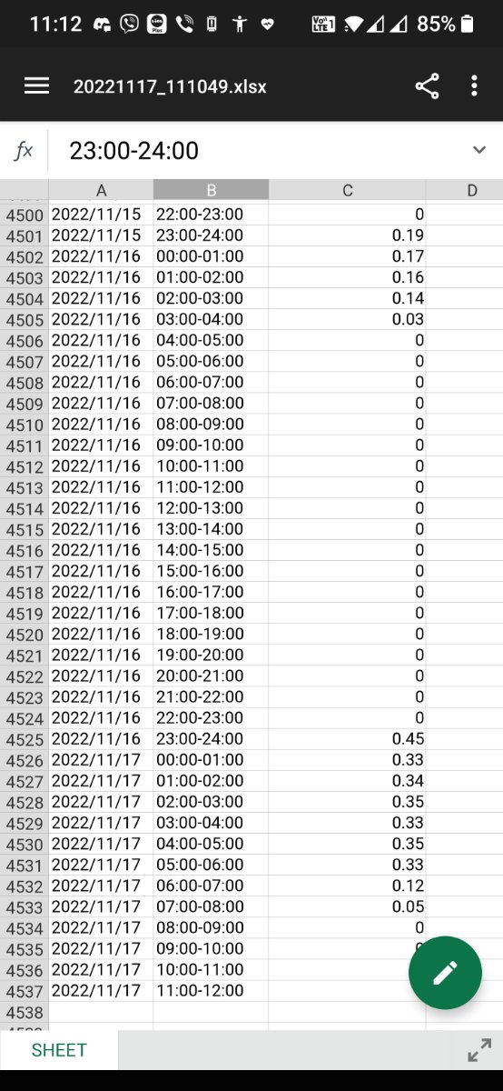

ATXC25 στη φωτογραφία οι πάνω καταναλώσεις/ώρα είναι με ζήτηση 21 βαθμούς και οι κάτω καταναλώσεις/ώρα είναι με ζήτηση 27 βαθμούς.
Οι εξωτερικές θερμοκρασίες την ώρα λειτουργίας ήταν από 18 έως 14 αν θυμάμαι καλά.
Υγ έχω τη συνήθεια όταν ανοίγω κλιματιστικό να το βάζω να δουλέψει φουλ (ζεστό ή κρύο) και μετά από μισή ώρα να βάζω τη θερμοκρασία πού θελω στη δεύτερη περίπτωση με τούς 27 βαθμούς με πήρε ο ύπνος....
Πριν λίγες εβδομάδες το έβαλα και έχει δουλέψει ελάχιστα, όταν πιάσουν τα κρύα θα ανεβάσω πάλι καταναλώσεις.
popopoΣε τι θερμοκρασια το ειχες βαλει ¨?
Επεξ/σία από karthan7
Συνδέστε για να σχολιάσετε
Κοινοποίηση σε άλλες σελίδες
55 λεπτά πριν, karthan7 είπε
Το είχα στους 23, όσο σχεδον είχε το δωμάτιο. Παρακάτω έβγαινε off.
