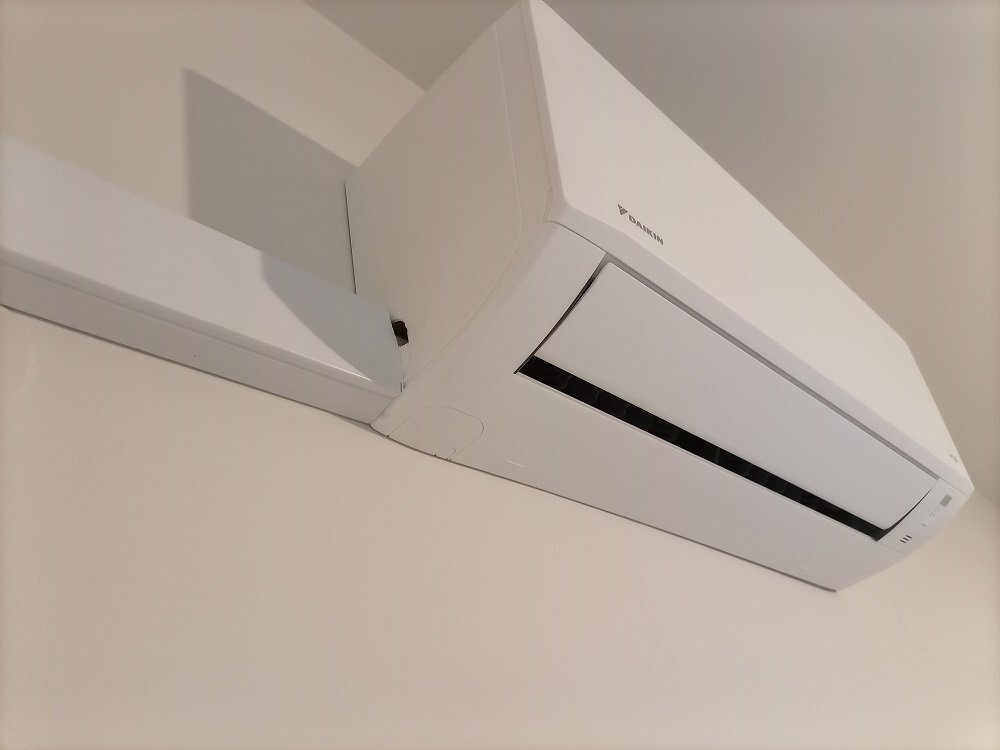

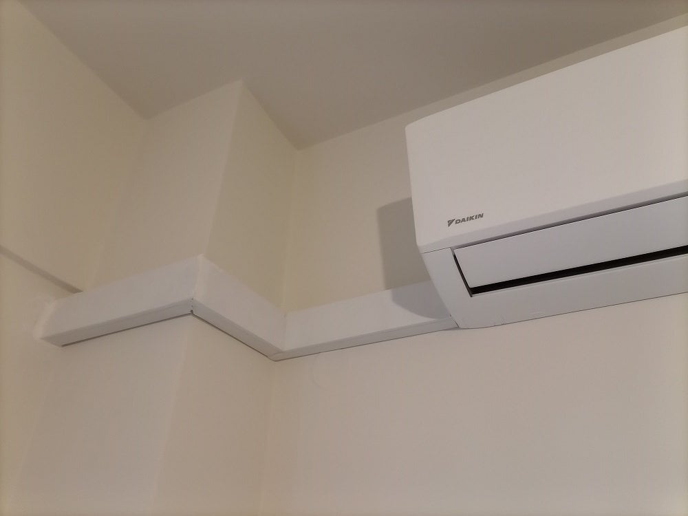

Με ανησυχούν οι 2 γωνίες γύρω από την κολώνα. Πως έκανε τέτοιες τσακίσεις;
ΥΓ Τραγική η κατάσταση έτσι όπως τα περιγράφεις.
Θέλω να πιστεύω ότι έχει καμπυλώσει τις σωλήνες. Θα μπω στο τρυπάκι να ανοίξω το κανάλι...
Αν έσκαψε το σοβά από πίσω ίσως να κυκλοφορούν σωστά τα υγρά... αν όμως δεν έχει σκάψει, μιλάμε για σχεδόν ορθές γωνίες.
Σοβά δεν έσκαψε σίγουρα. Αν λοιπόν είναι έτσι με ορθή γωνία, σε τι δημιουργεί πρόβλημα στη ροή;
