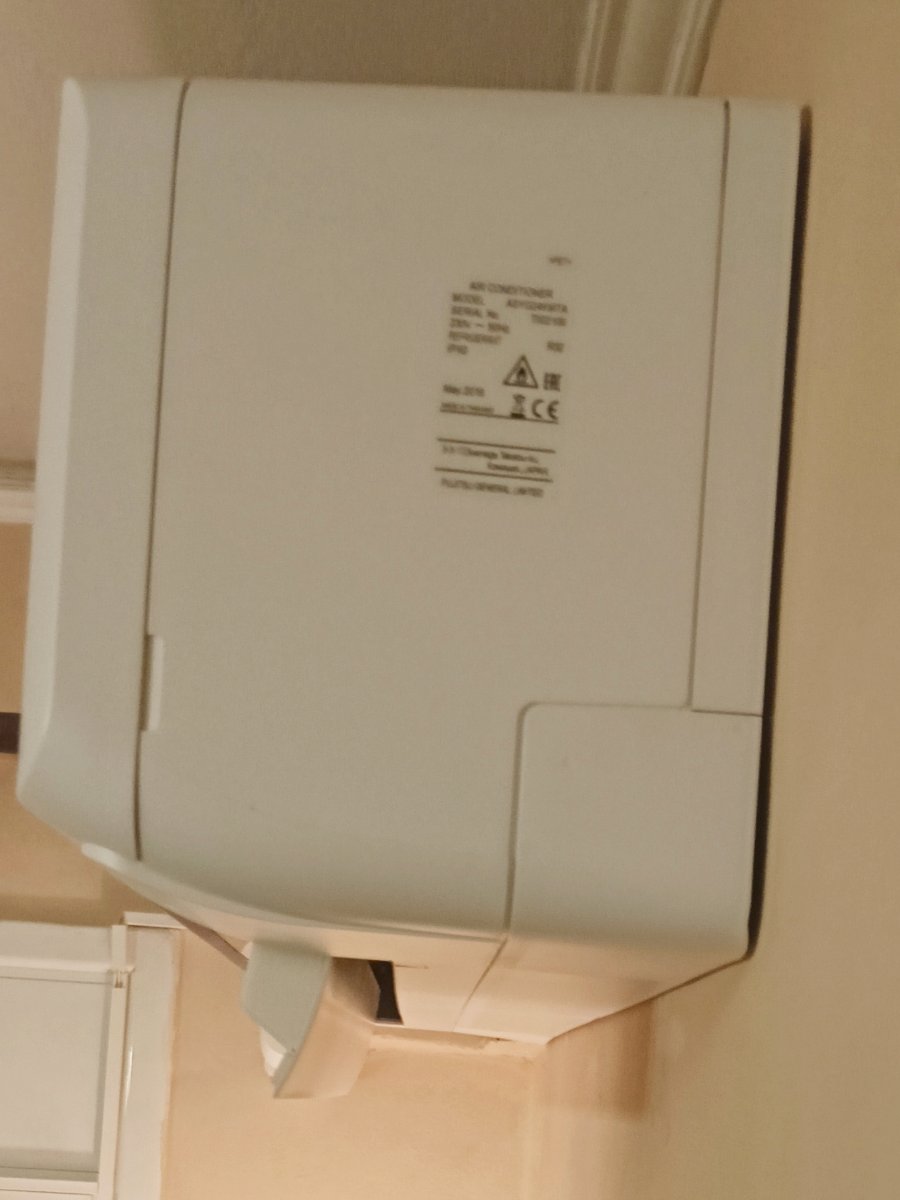

Ειναι σιγουρο αυτο? εντελως καθετα, δηλαδη παραλληλα με τον τοιχο ε?
Τόσο πάει το asyg24kmta ( βασικά τόσο ανοίγει στη θέρμανση)

1 ώρα πριν, liakjim είπε
Τι χρονολογία είναι η κατασκευή του ;

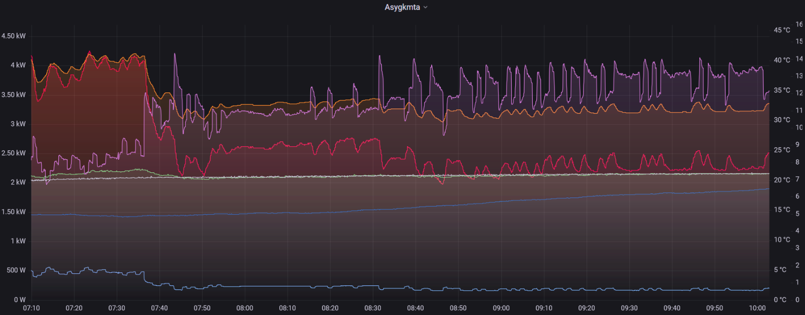

Εδώ είναι ένας πίνακας που βρήκα σε μια ομάδα στο Facebook που αναλύει το EER/COP γενικώς. Από ότι δείχνει η μεγαλύτερη απόδοση είναι στο 40-50% άρα ισχύει σε όλα τα μηχανήματα
Πάντως, το asyg24kmta βλέπω ότι έχει υψηλότερο cop σε χαμηλότερα φορτία.
Ορίστε :
κοίτα την περιοχή από περίπου 07:35 και μετά. Εκεί έριξε watts από περίπου 500 στα περίπου 250, αλλά το cop (ροζ γραμμή), ανέβηκε από το περίπου 8-9 , στο 12.
Πάρε και το διάγραμμα για παιχνίδι.
https://snapshots.raintank.io/dashboard/snapshot/0v0vNHMpfgaOmo6s7axWJjDDX9jF7diJ

26 λεπτά πριν, liakjim είπε
Ορίστε :
Πάτα ενα Powerful δείξε μας το παραπάνω διάγραμμα να δούμε πως πάνε οι γραμμούλες και κυριως η  γραμμή του COP :)

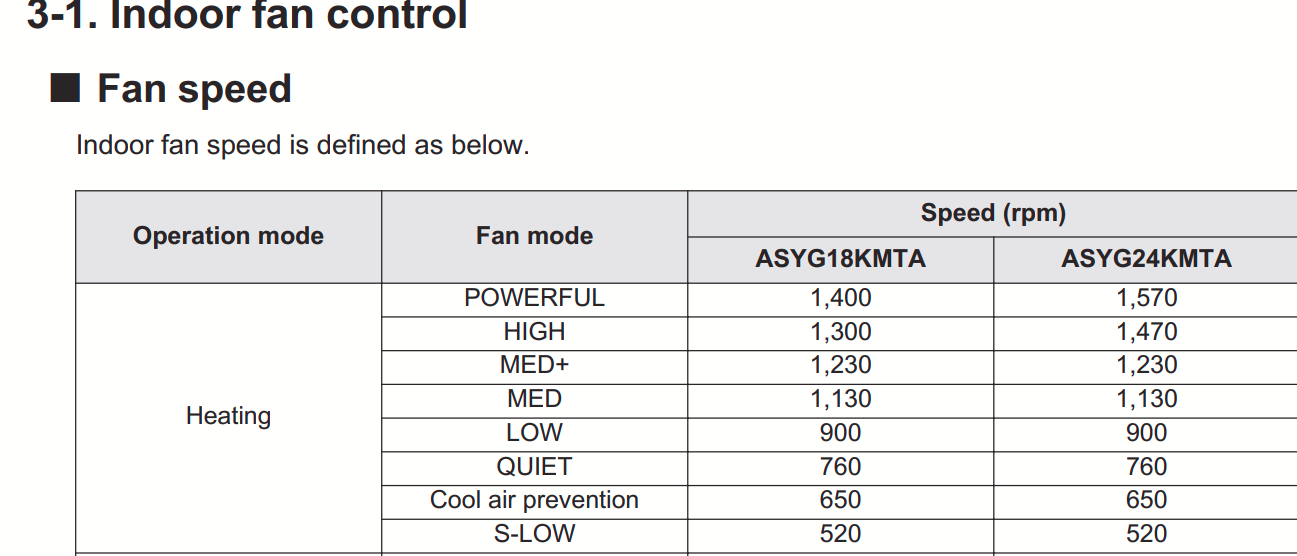

Εδώ έχω πρόβλημα μιας και θα αλλάξουν τα κυβικά. Θα πρέπει να βάλω αισθητήρα μέτρησης στροφών ανεμιστήρα.
Σχετικά έχω ήδη βρει τον τρόπο κ έχω παραγγείλει τα υλικά ( αυτό , αυτό σε διάσταση 2Χ1mm και υλοποίηση εδώ ) .
Θα κολλήσω μαγνητάκια στη φτερωτή (δύο σε 180 μοίρες ώστε να μη χάσω ζυγοστάθμιση) και θα διαιρώ με το δύο.
Οπότε με τον κάτωθι πίνακα, θα φτιάξω μια εξίσωση όπου από τα rps θα πηγαίνω στα κυβικά και πλέον θα έχω μέτρηση ισχύος σε όλες τις στροφές του ανεμιστήρα (και όχι μόνο στο Low που έχω τώρα fixed). Τουλάχιστον αυτό είναι το πλάνο.
