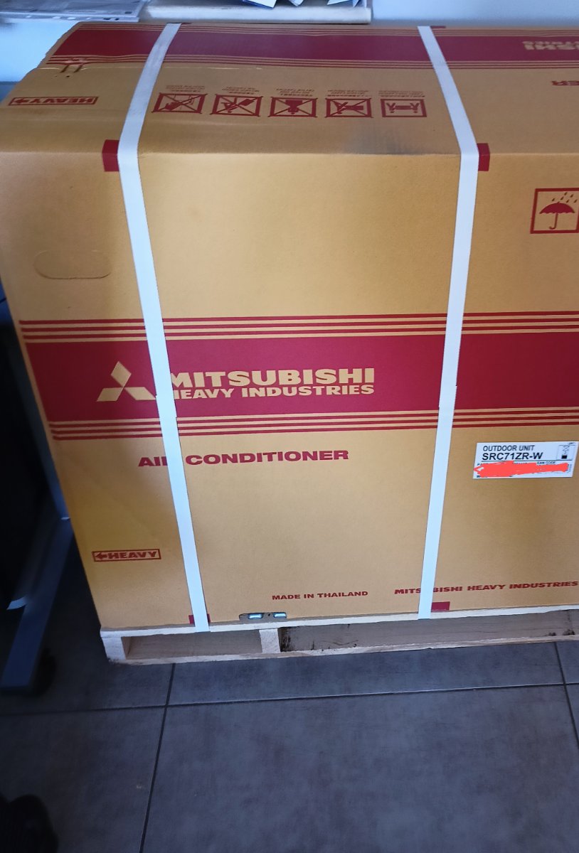

Περιμένοντας την εγκατάσταση..... Thanks για την καθοδήγηση  liakjim.
Δεν βρήκα στο manual ελάχιστο μήκος σωληνώσεων. 2.5μ είναι ή 3μ?
Υπάρχει κάτι άλλο που πρέπει να προσέξω?

Δεν έχουμε βρει μήκος για αυτά. Ή τηλέφωνο στην Τουρνικιώτης να σου πουν , ή πάς στα 3μ και άνω που μάλλον είναι και το πιο ασφαλές.
Εννοείται κενό με αντλία και αποστάσεις από εμπόδια.

Ενημερωτικά, τους πήρα τηλέφωνο 2.5 μέτρα μου είπαν.
