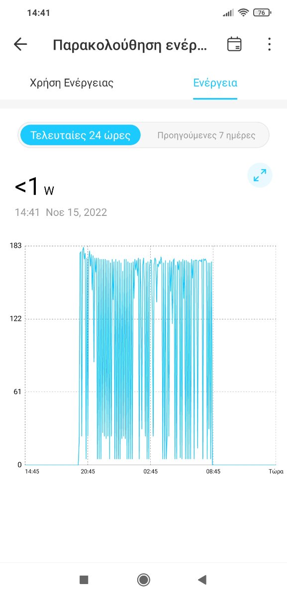

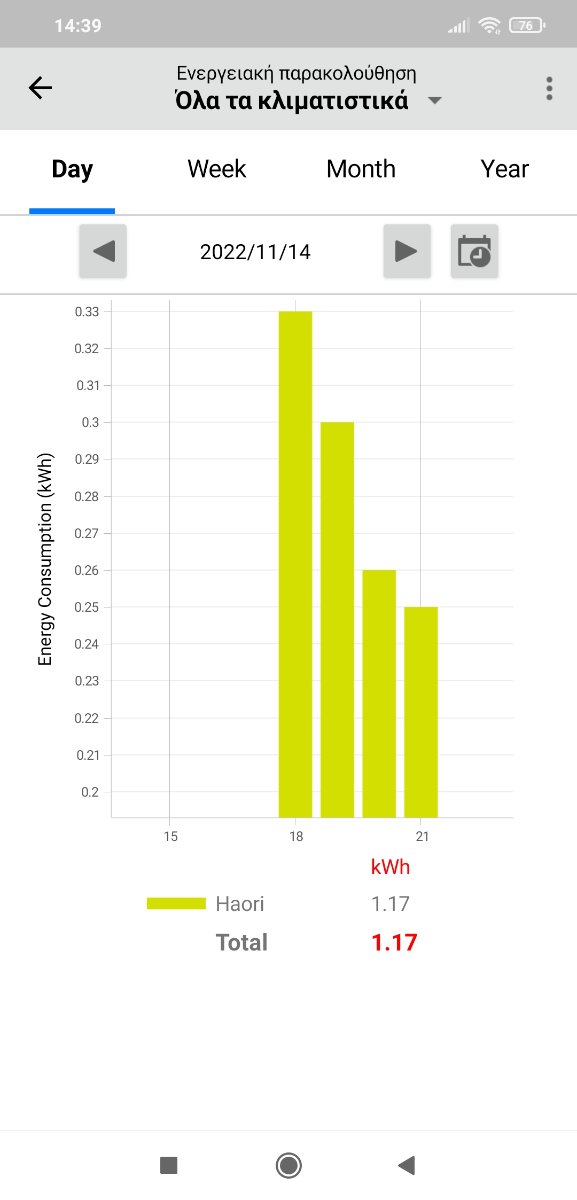

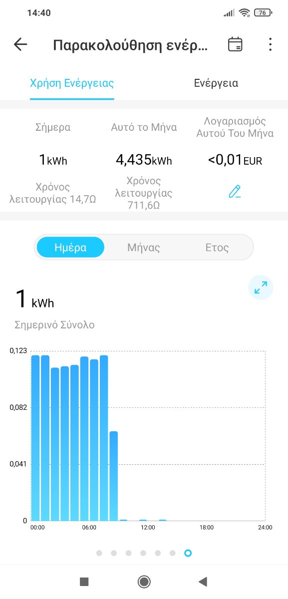

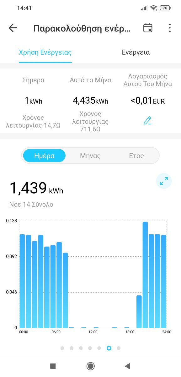

Παιδια σας ξεχασα χθες λόγω υποχρεώσεων ...πλέον εχω στοιχεία και από την πρωτη του χειμώνα και για το  haori οπότε θα σας ανεβασω και απο τα 2.
Το  HAORI 16 θερμαινει ενα χωρο 40 τετραγωνικών συν ενα διαδρομο προς τις κρεβατοκάμαρες με συγχρονα κουφωματα και θερμομονωση... Δούλεψε περίπου 4,5 ώρες με ζήτηση 20 βαθμούς για πρώτη φορά μετά από μήνες! Έκαψε 1,17kwh
 Το daikin atxc25c θερμαίνει κρεβατοκάμαρα 17 τετραγωνικών με δικό της μπάνιο. Δούλεψε χθες από τις 19:30 μέχρι περίπου 09:00. Έκαψε ι κιλοβατορα απο 12 και μετά , και 0,4 μεχρι τα μεσανυχτα...
Οι πίνακες παρακατω...

Αυτό το διάγραμμα το βγάζει το app για το tapo;
Αν ναι, σου επιτρέπει να κάνεις ζουμ;
Ναι αυτο βγαζει...σου δινει και την δυνατοτητα να ζουμαρεις οπότε μπορω να εστιασω σε οποιο σημειο θες. Θα μπορουσα να σας τα συνδυασω και με τις θερμοκρασιες των xiaomi monitor 2 αλλα αυτα θελουν bluetooth και εγω ειμαι εκτος σπιτιου!
Προσθετω ότι το daikin ουσιαστικά λειτουργουσε ελάχιστα αφου η ζητουμενη θερμοκρασια ήταν 20 με θερμοκρασια χωρου κοντα στα 19 πριν το ενεργοποιήσω σε λειτουργια μαλιστα quiet. Λόγω του μωρού αλλά και της ιδιοτητας του χώρου δεν ανοίγουν οι πόρτες συνέχεια και πετυχαινει αμεσα το ζητούμενο στόχο!
Ελπίζω να σας βοήθησα λίγο!!!

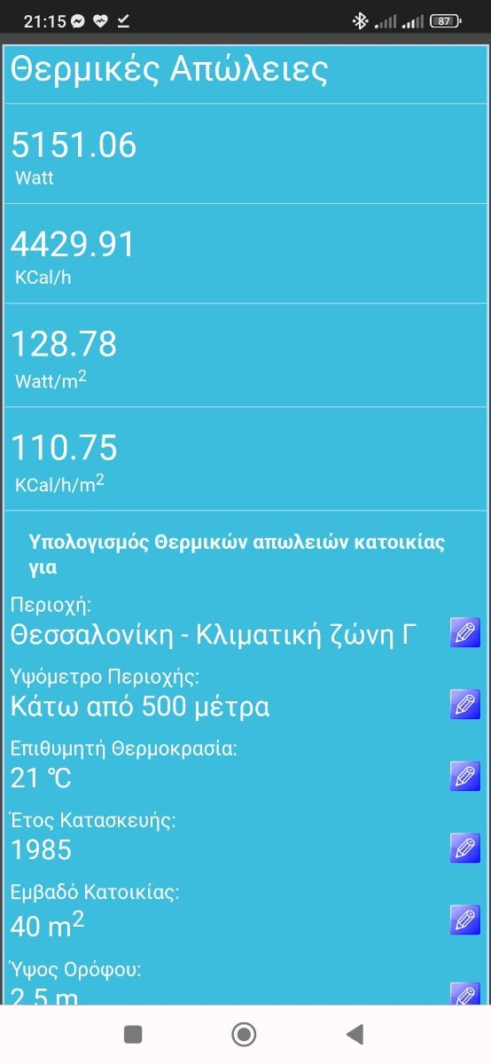

  10. Τέλος για να δοθεί μια αίσθηση του χώρου, αναφέρουμε τις απώλειες του χώρου μας με χρήση του παρακάτω εργαλείου ΥΠΟΛΟΓΙΣΜΟΥ ΘΕΡΜΙΚΩΝ ΑΠΩΛΕΙΩΝ με θερμοκρασία που θα θέλαμε να έχουμε για θέρμανση ακόμα και αν θέλουμε μόνο ψύξη. Το εργαλείο θα πρέπει να χρησιμοποιηθεί ΜΟΝΟ για τον χώρο που θα καλύψουμε (αν δεν είναι ενιαίος ή πολλοί χώροι τότε τρέξιμο για κάθε χώρο ξεχωριστά ). Σώζουμε τη σελίδα σε txt και επισυνάπτουμε τις 4 πρώτες τιμές και γράφουμε τι επιθυμητή θερμοκρασία βάλαμε:
    2645.01KCal/h
    3075.60Watt
    219.69Watt/m2
    188.93KCal/h/m2
          για 23C
