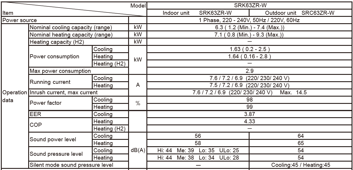

5 λεπτά πριν, c-max είπε
Και αν σβηνει αλλα οταν δουλευει , δουλευει στην περιοχη που εχει την καλυτερη αποδοση; Γιατι το 35% δεν ειναι τα 170 w αλλα αρκετα παραπανω.
Αυτά είναι τα χαρακτηριστικά του δικού σου από το παγκόσμιο σάιτ, όπου βάσει Spec, στη θέρμανση θα "πρέπει" να πέφτει έως τα 160W, αλλά να φτάνει τα 2.800 (MAX 2.900) σε μέγιστο φορτίο.., φαντάζομαι δεν έχεις δει κάτι τέτοιο ακόμη..
Συνδέστε για να σχολιάσετε
Κοινοποίηση σε άλλες σελίδες
1 ώρα πριν, Kozanitis1 είπε
Αυτές οι τιμές είναι nominal και μάλιστα με την υψηλότερη ταχύτητα ανεμιστήρα οπότε στη θεωρία θα πρέπει να κατεβαίνει αρκετά παρακάτω. Βέβαια στην πράξη μπαίνουν οι περιορισμοί που θέλει ή πρέπει να επιβάλει ο εκάστοτε κατασκευαστής μέσω προγραμματισμού, αλλά και η στυγνή πραγματικότητα πχ θα μπορούσε ίσως στους 3 βαθμούς να δει 150W αλλά πότε θα τα δει ο χρήστης όταν το σπίτι θα θέλει 600;
