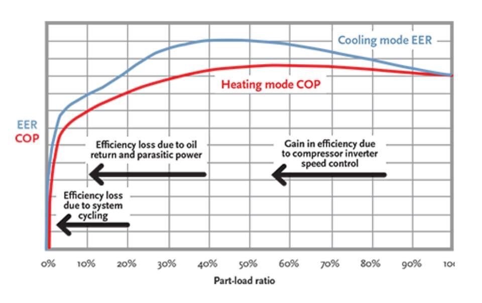

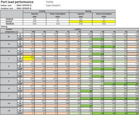

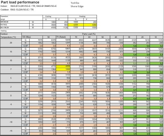

Στις 12/11/2022 στις 9:09 ΠΜ, amotida είπε
Διαβάζοντάς αυτά, θυμήθηκα ότι κάπου είχα κρατήσει μερικές φωτογραφίες (τις οποίες είχα βρει σε μια ευρύτερη συζήτηση σε ξένο φόρουμ), όπου κάποιος μιλούσε για το COP σε διαφορετικά μερικά φορτία δύο διαφορετικών μοντέλων Toshiba (Edge και Daisekai) με ονομαστική χωρητικότητα 13k btu.
Δεν έχω επαληθεύσει αυτά τα δεδομένα, δεν είχα ιδιαίτερο λόγο να το κάνω.
Αλλά το ερώτημα που προκύπτει είναι:
Αυτή η μέγιστη αποδοτικότητα στο 40% δεν είναι μόνο για ορισμένα μοντέλα ή ίσως επίσης και στα ίδια μοντέλα αλλά με διαφορετικές χωρητικότητες; ...με την έννοια ότι ίσως χρειάζονται περισσότερες αναζητήσεις και συγκρίσεις πριν καταλήξουμε σε μια απόλυτη ετυμηγορία
Εδώ είναι ένας πίνακας που βρήκα σε μια ομάδα στο Facebook που αναλύει το EER/COP γενικώς. Από ότι δείχνει η μεγαλύτερη απόδοση είναι στο 40-50% άρα ισχύει σε όλα τα μηχανήματα

6 λεπτά πριν, George_cy είπε
Ο πίνακας αυτός είναι τμήμα κάποιας μελέτης; Ή κάτι άλλο; Τρομερά ενδιαφέρον.

22 λεπτά πριν, George_cy είπε
Οκ , το βρήκα
https://www.cibsejournal.com/cpd/modules/2014-05/
Είναι για vrf. Δεν ξέρω αν έχει εφαρμογή για στα splits. Αν και τα splits, δεν είναι μικρής κλίμακας vrf; Εξειδικευμένη γνώση, δεν ξέρω.
