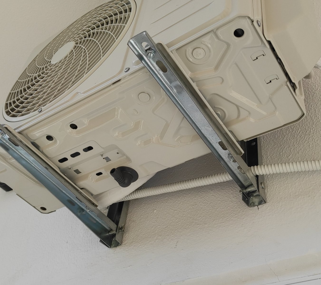

Καλημέρα και καλή βδομάδα, είναι φυσιολογικό να χάνει νερά η μονάδα από το μαύρο ακροφύσιο (στη λειτουργία θέρμανσης); Δεν συμβαίνει πάντα αλλά πάρα πολύ συχνά. Καινούργιο κλιματιστικό είναι
Ναι.
Μπορείς να βάλεις ένα σωληνάκι για να στο πάει όπου θέλεις. Θα μπορούσε να σου έχει βάλει ο εγκαταστάτης.

Τελεια σε ευχαριστώ!
Γιατί συμβαίνει αυτό όμως;

Τελευταία σε ευχαριστώ!
Σε λειτουργία θέρμανσης, το εξωτερικό στοιχείο έχει χαμηλή θερμοκρασία ( αν βάλεις το χέρι σου στην έξοδο του αέρα στον ανεμιστήρα θα δεις ότι έχει χαμηλότερη θερμοκρασία από το περιβάλλον). Αν λοιπόν το σημείο δρόσου είναι τέτοιο όπου το στοιχείο έχει ίση ή χαμηλότερη θερμοκρασία από αυτό, θα συμπυκνώνει τους υδρατμούς της ατμόσφαιρας και θα βλέπεις νερό. Είναι σαν να κάνει αφυγρανση στο περιβάλλον. Σε λειτουργία ψύξης γίνεται το αντίστροφο.

Σε λειτουργία θέρμανσης, το εξωτερικό στοιχείο έχει χαμηλή θερμοκρασία ( αν βάλεις το χέρι σου στην έξοδο του αέρα στον ανεμιστήρα θα δεις ότι έχει χαμηλότερη θερμοκρασία από το περιβάλλον). Αν λοιπόν το σημείο δρόσου είναι τέτοιο όπου το στοιχείο έχει χαμηλότερη θερμοκρασία από αυτό, θα συμπυκνώνει τους υδρατμούς της ατμόσφαιρας και θα βλέπεις νερό. Είναι σαν να κάνει αφυγρανση στο περιβάλλον. Σε λειτουργία ψύξης γίνεται το αντίστροφο.
Τέλεια, είσαι επεξηγηματικότατος.
Σε λειτουργία ψύξης πράγματι δεν στάζει.
Δυνητικά στάζει αλλά το άλλο σωληνάκι που έρχεται από την εσωτερική μονάδα και φυσικά ανάλογα πάλι με σημείο δρόσου μέσα στο σπίτι και τη θερμοκρασία του εσωτερικού στοιχείου αυτήν τη φορά.
