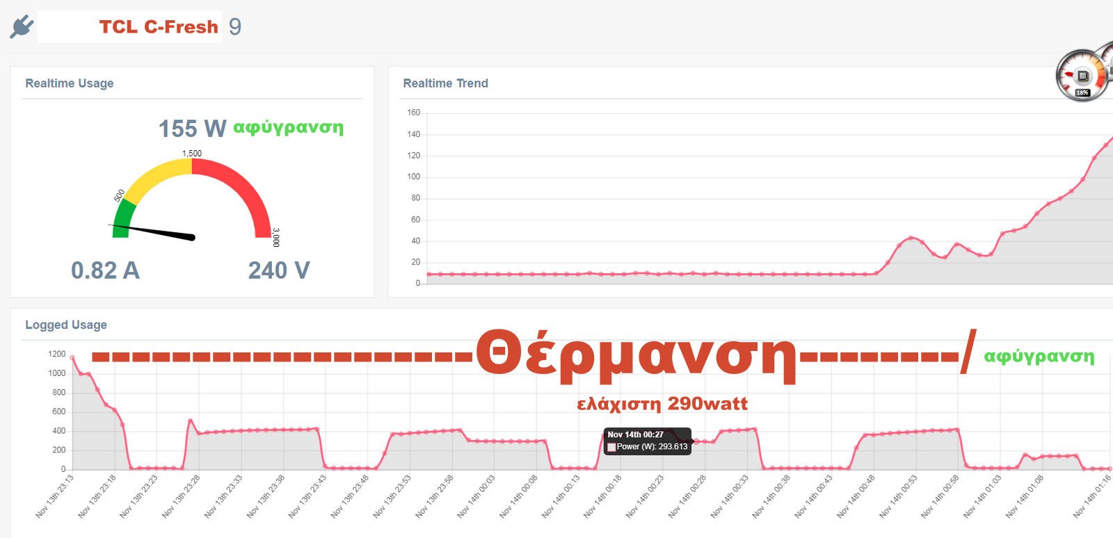

Ελπιζω να στρωσει οταν βρω καλυτερο, δηλαδη ψυχροτερο καιρο για πολλες ωρες, αλλα σε κλειστο υπνοδωματιο, στην θερμανση, TCL C-Fresh 9ρι , δεν κατεβαινει καθολου χαμηλα και κυριως καμμια σχεση με την ψυξη που αν θυμαμαι καλα ειχα δει και 140 w...αλλα 290watt στην θερμανση ελαχιστη, ειναι πολλα οχι τοσο για καταναλωση μιας και θα κλεισει και θα ανοιξει σε αραιοτερα διαστηματα, αλλα πιστευω η θερμικη ανεση δεν θα ειναι ενταξει, δεν θα μενει σταθερη εικαζω(μενει να αποδειχτει στα πολυ κρυα).
