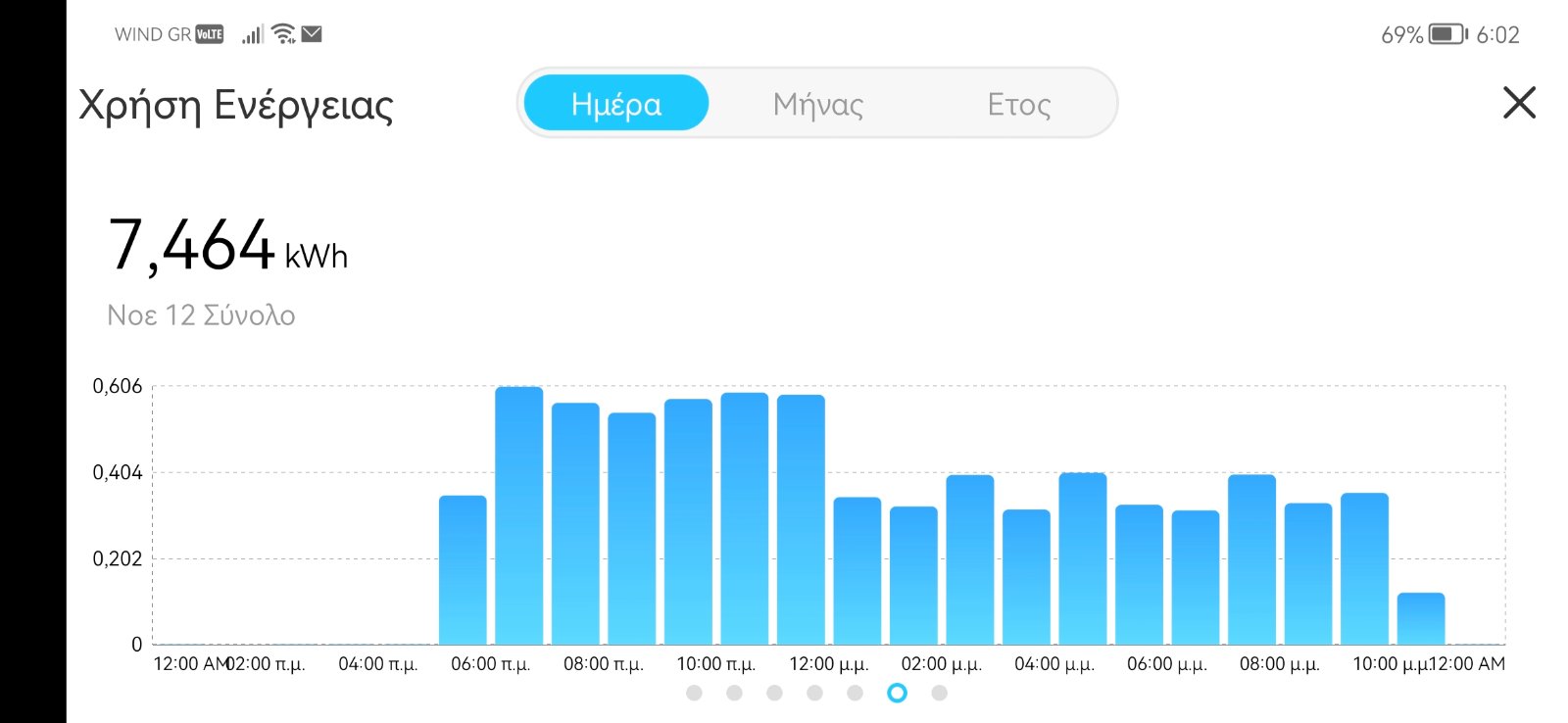

Energy52, Dimostr, Liakjim και λοιποί συμφορουμιτες.
Η κατανάλωση στα περίπου
600w αφορούσε το πρώτες
5 ώρες λειτουργίας.
Φεύγοντας για εργασία αποφάσισα να το αφήσω ανοιχτό. Τα αποτελεσματα φαίνονται στο γράφημα, όπου όπως λέτε οι μορφωμένοι, μόλις ο χώρος απόκτησε θερμική άνεση, το κλιματιστικό άρχισε on - off λειτουργια. 5-10 λεπτά off 15-20 on. Αποτέλεσμα περισσότερη οικονομία με ωριαία κατανάλωση 315-400w.Τα εύσημα σε εσάς που προτείνετε haier σαν οικονομική επιλογή στη θέρμανση.
