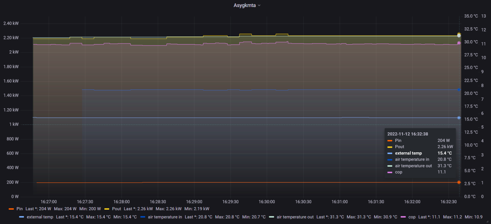

Ακολουθεί κάτι μαγικό παίδες.
Έχω όλα τα δεδομένα.
Θερμοκρασία εισόδου, εξόδου, ισχύ που μπαίνει. Οπότε υπολογίζω ισχύ που βγαίνει και διαιρώντας με την κατανάλωση, βγάζω στιγμιαίο cop σε πραγματικό χρόνο!!!
Ορίστε:
τώρα μένει να βρω τρόπο ώστε να μείνουν τα θερμομετράκια με κάποιον τρόπο πάνω στο κλιματιστικό μόνιμα....

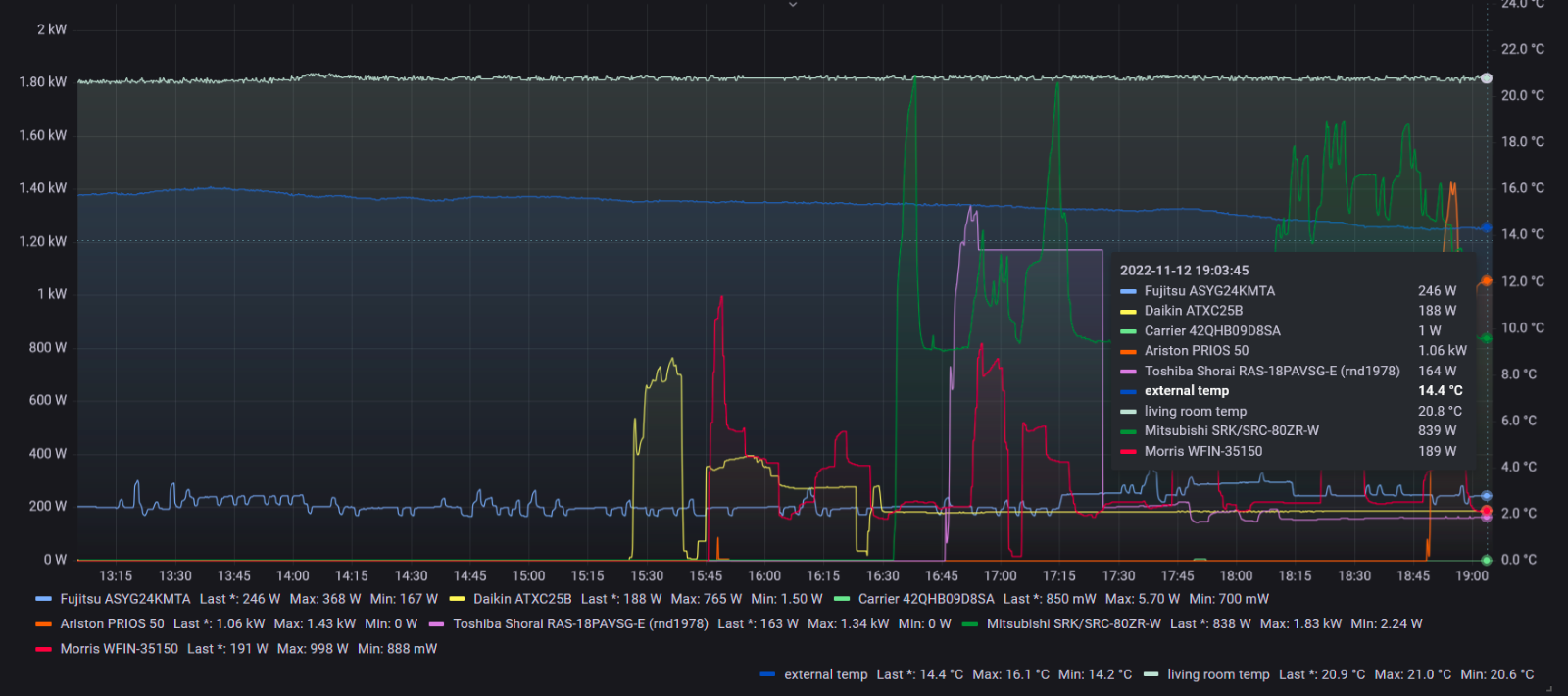

29 λεπτά πριν, liakjim είπε
Βροχή οι κιλοβατώρες. Χειμώνιασε (7 κλιματιστικά σε ένα διάγραμμα. 3 δικά μου και 4 από άλλα σπίτια).
189 w βλεπω το morris, τι εγινε εστρωσε;

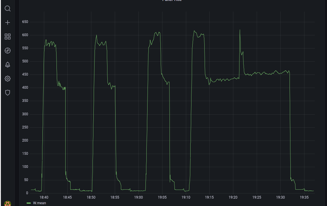

Δοκιμη με το Heavy srk63zrw. Με εξωτερικη 15 ξεκινησε με ζητηση 22 και το πηγα 23 για να μην κλεινει ωστε να δω την ελαχιστη. Κανω κια καποιες αλλαγες με ταχυτητα ανεμιστηρα . Εβαλα eco λειτουργεια αλλα δεν βλεπω να πεφτει η καταναλωση (αντιθετα ενα κλικ παραπανω). Γενικα παιζει 400-600w

3 ώρες πριν, liakjim είπε
Ορίστε:
Το Pout πως μετριέται ;
