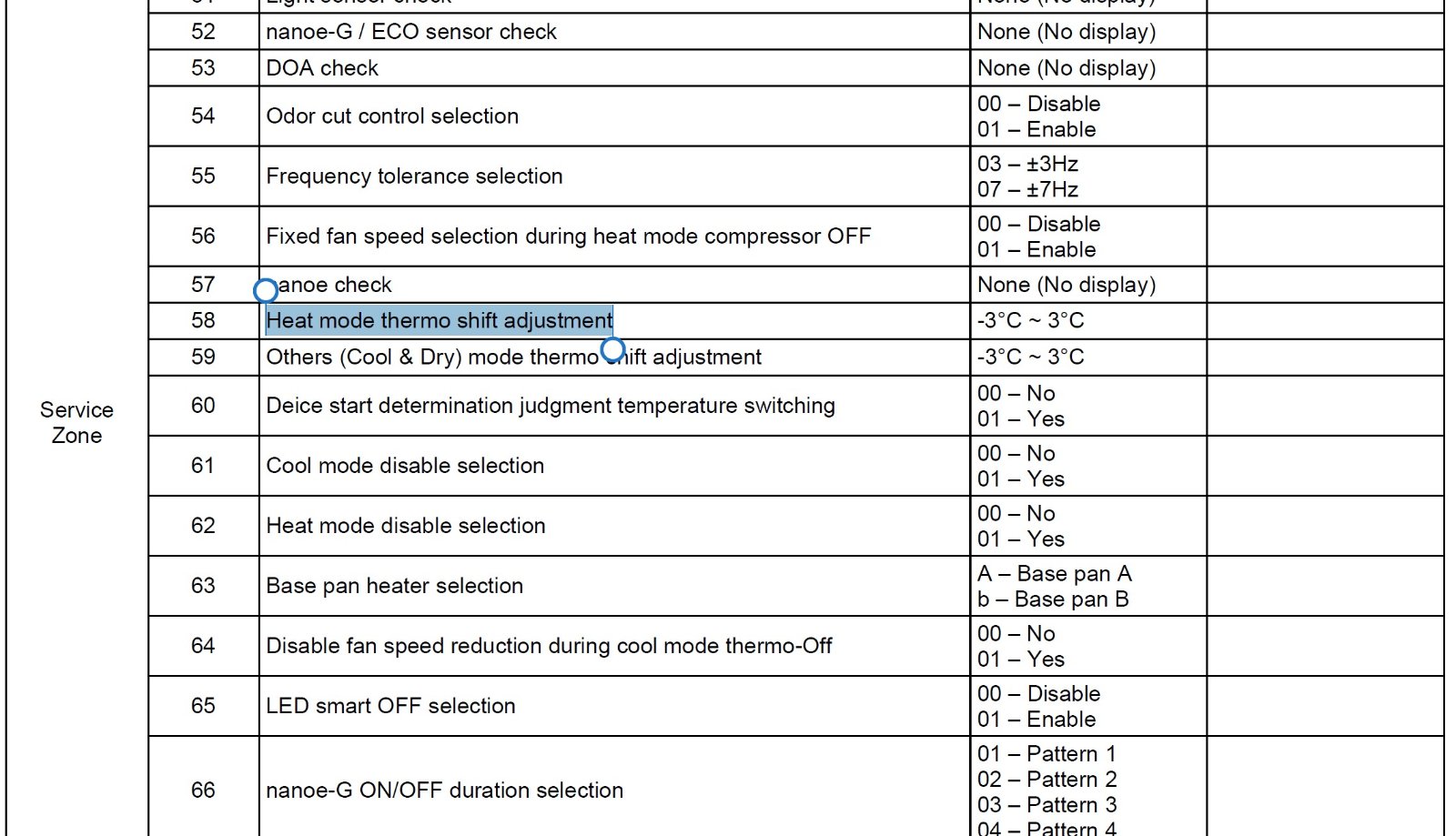

@liakjim  Χρειάζομαι τη βοήθειά σου, ή οποιονδήποτε από εσάς...
παρακαλώ, ρίξε μια ματιά στη συνημμένη φωτογραφία (ή στο service manual CS-XZ-XKE, στη σελίδα 110 > Service Zone > 58 > Heat mode thermo shift adjustment     -3°C ~ 3°C)
... και πες μου τι καταλαβαίνεις...
να είναι ρύθμιση offset; ... λέτε να είναι αυτό ;
αν όχι, τι μπορεί να σημαίνει;

27 λεπτά πριν, amotida είπε
Μπορεί και να είναι. Πχ στο Fujitsu μπορεί και ρυθμίζει -4 έως +4 με κρυφό μενού στο τηλεκοντρόλ.
Σου γράφει κάπου πως γίνεται;

11 λεπτά πριν, liakjim είπε
Ναί. Περιγράφεται στην προηγούμενη σελίδα του εγχειριδίου (σελίδα 109) > Customization Mode
Επισης βλεπω εκει στο Service Zone, στο αρ.63 > "base pan heater selection" (α και β)...
 αλλά δεν βρήκα πουθενά να είχε base pan heater η συσκευή.
