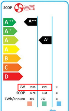

Γιατί προτιμάμε για θέρμανση κλιματιστικό που έχει λιγότερα Kw στην αριστερή στήλη (θερμική ζώνη) του SCOP απο την μεσαία όπως έγραψε ένας φίλος ποιο πάνω?

Για το πρώτο ερώτημα, μας δίνει απλά την υποψία ότι το κλιματιστικο έχει προγραμματιστεί να δουλεύει σε υψηλά επίπεδα watts και πιο κάτω να κλείνει. Λέω υποψία γιατί μάλλον δεν ισχύει γενικά.

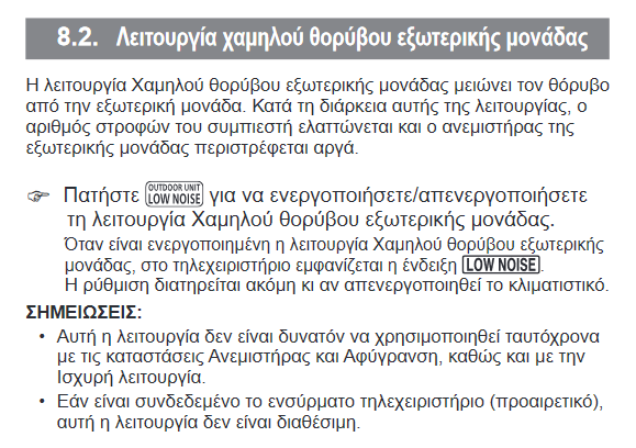

Το kmta έχει τη δυνατότητα να κάνει την εξωτερική μονάδα να λειτουργεί με λιγότερο θόρυβο.
στην πράξη είδα αυτό
Άρα είναι δεδομένο ότι δουλεύει με μικρότερο capacity μιας και όπως λέει κιόλας ""ο αριθμός στροφών του συμπιεστή ελαττώνεται".
Πιστεύετε ότι χάνω σε βαθμό απόδοσης; Δλδ σε cop; Βολεύει η συγκεκριμένη λειτουργία μιας και ρίχνει όντως πολύ τον θόρυβο της κατά τα άλλα θορυβώδους εξωτερικής.
https://snapshots.raintank.io/dashboard/snapshot/C5OCpnwz153QyIVxTF8gzHYdRy0yd4op
Αυτή είναι μια πολύ ωραία δυνατότητα, λυπάμαι που δεν την έχω στη συσκευή μου...
Νομίζω ότι είναι πολύ χρήσιμο στη χρήση σε ορισμένες περιπτώσεις.
Είναι δύσκολο να πει κανείς αν χάνεις ή όχι αποτελεσματικότητα... πρέπει να μετρηθεί
ΥΓ: Να ελεγχθεί και εάν, ξεκινώντας απευθείας τη συσκευή με αυτή τη λειτουργία, περιορίζει το μέγιστο από την αρχή (συγκρίνοντας τα διαγράμματα κατανάλωσης, στην ίδια εξωτερική και εσωτερική θερμοκρασία)... αν ναι, θα μου θύμιζε λίγο τη λειτουργία Econo της Daikin

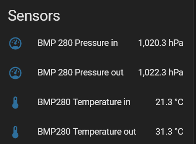

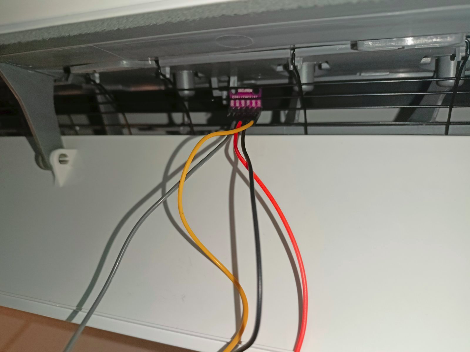

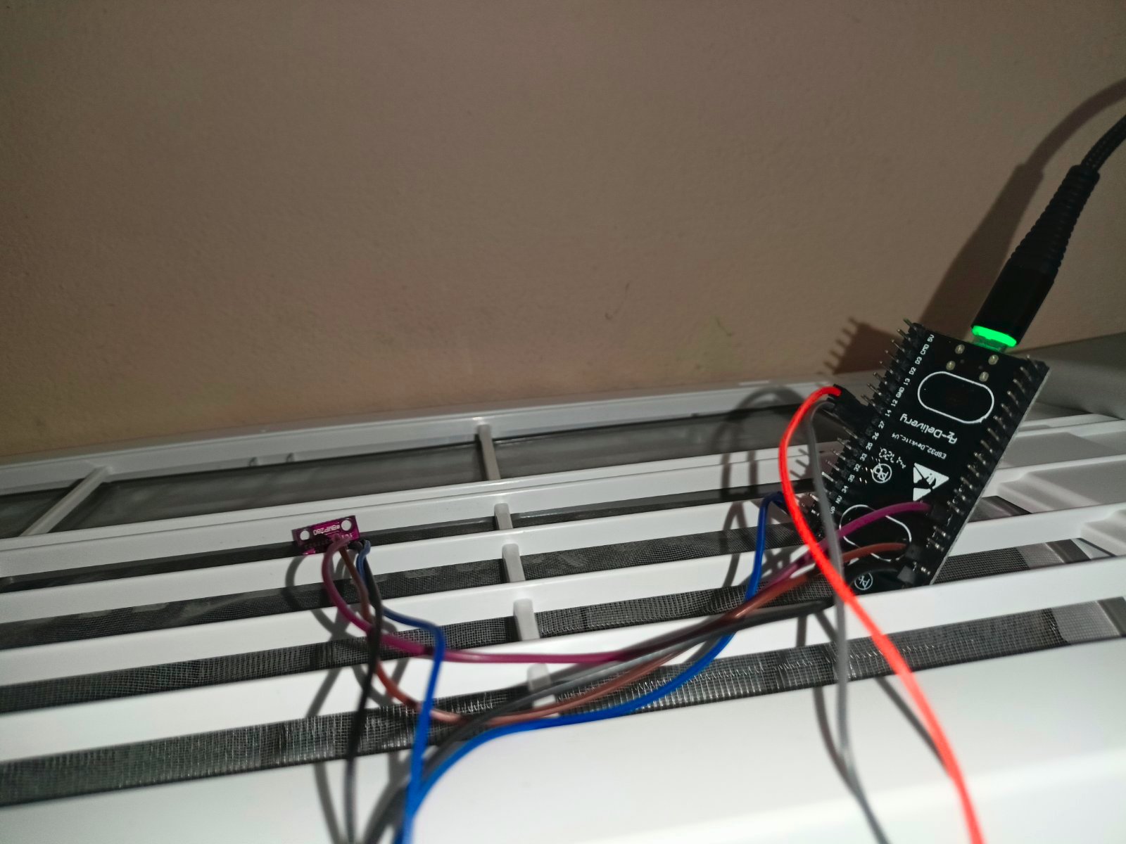

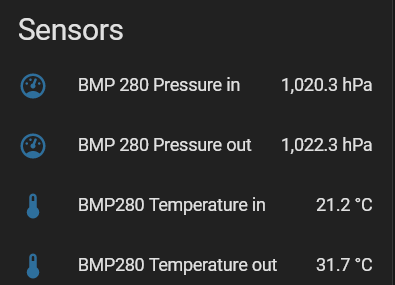

Στήθηκαν τα θερμομετράκια 😁
viber_image_2022-11-12_10-26-15-316.jpg.1bb65f840173815d4f8ae7a138d6ed51.jpgviber_image_2022-11-12_10-26-15-453.jpg.1d5b505248f85b4bee4c512c6ec11948.jpgviber_image_2022-11-12_10-26-15-404.jpg.97c6281714ffb6b1fae62577810efd70.jpg

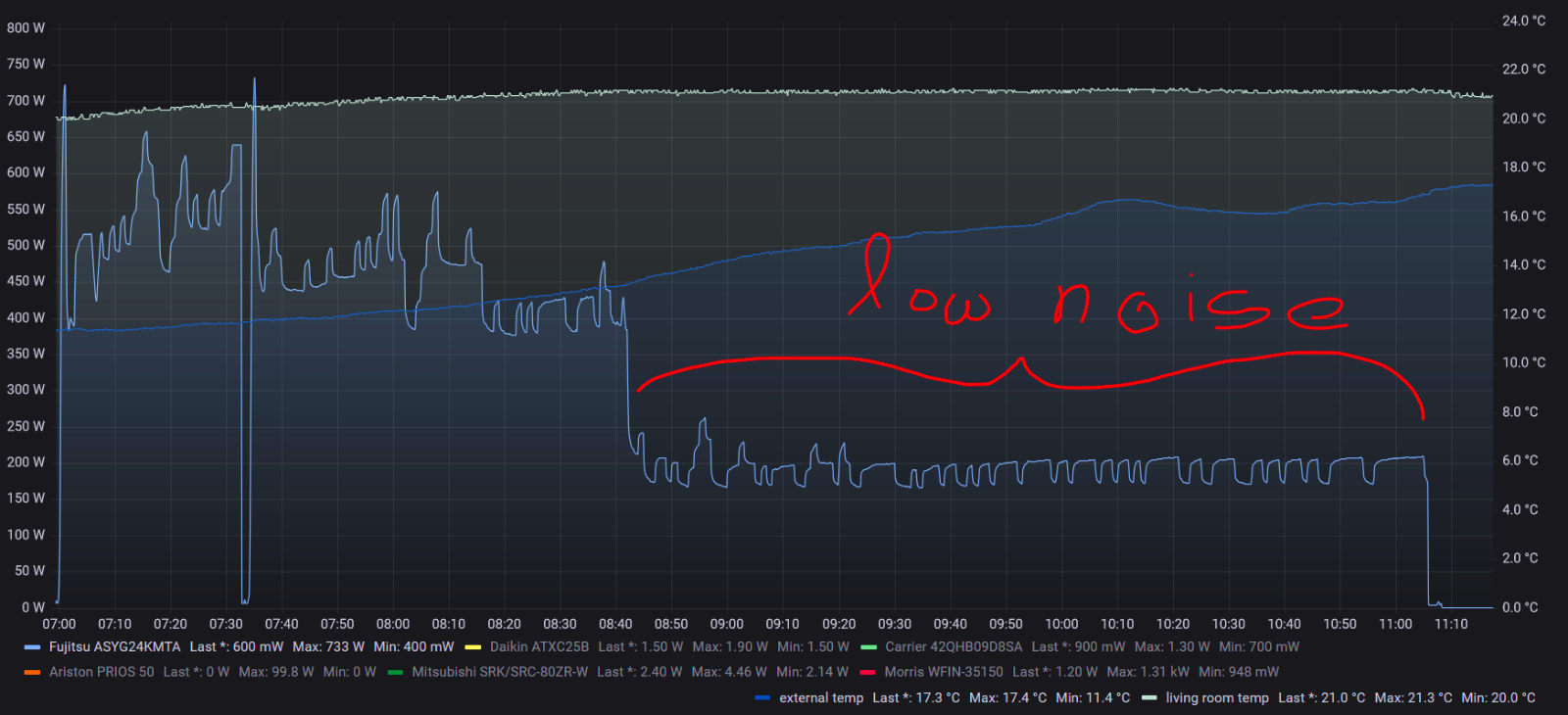

Πρώτα με low noise , μου δίνει αυτά με ζήτηση 22 και εξωτερική 15.
Με ταχύτητα low άρα 640m3/hr , και τις θερμοκρασίες αυτές μου δίνει 2.2KW
http://hvac-calculator.com/heating.php?go=101&temp1=21.3&hum1=68&temp2=31.3&vol=640
Στις συνθήκες αυτές έκαιγε 180W.
Οπότε cop το συγκλονιστικό 12.2!!!! (ουάου, τρελό νούμερο) .
Με συνήθη λειτουργία :
τσίμπησε λίγο στην έξοδο.
Οπότε πλέον 2.3KW
http://hvac-calculator.com/heating.php?go=101&temp1=21.2&hum1=68&temp2=31.7&vol=640
Όμως τώρα καίει 225W.
Οπότε cop 10.2. Λιγότερο.
Με λίγα λόγια, δεν βλέπω κάποιο όφελος με τη συνήθη λειτουργία. Ίσα ίσα που η χαμηλότερη ταχύτητα ανεμιστήρα , δίνει λιγότερα watts.
Τουλάχιστον στις παρούσες συνθήκες /απαιτήσεις. Προφανώς θα θέλει αξιολόγηση σε βάθος χρόνου.

13 λεπτά πριν, liakjim είπε
Οπότε πλέον 2.3KW
Bonus , ο εμφανώς λιγότερος θόρυβος της εξωτερικής μονάδας, όπως φαίνεται στο video που το πατάω και σταδιακά ρίχνει:

Ναι, ουσιαστικά παίρνω τη δύναμη μιας σόμπας 2000W , καίγοντας το 1/10. Προφανώς, η τιμές αυτές θα πέσουν όταν πέσουν και οι εξωτερικές θερμοκρασίες.
