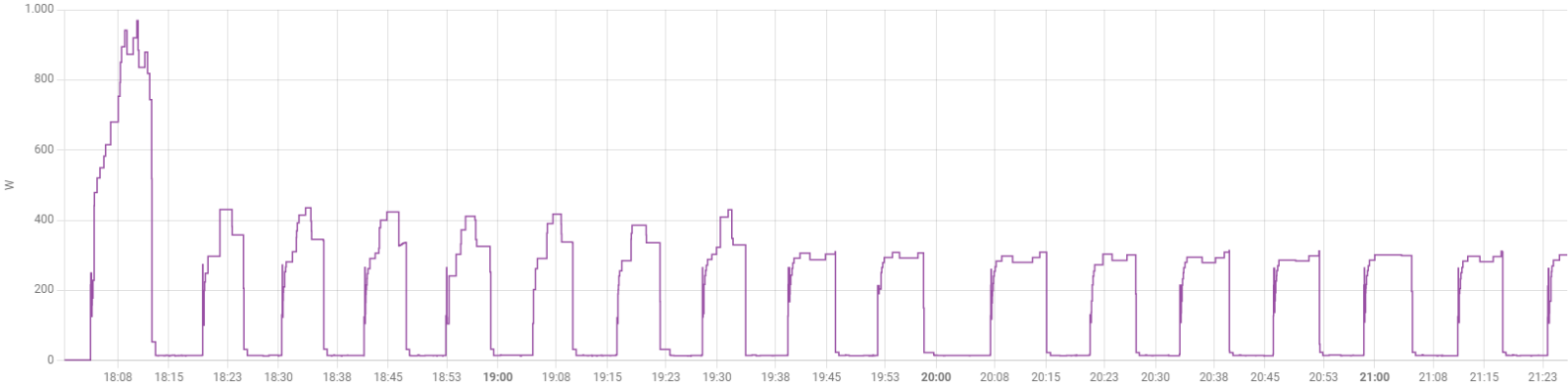

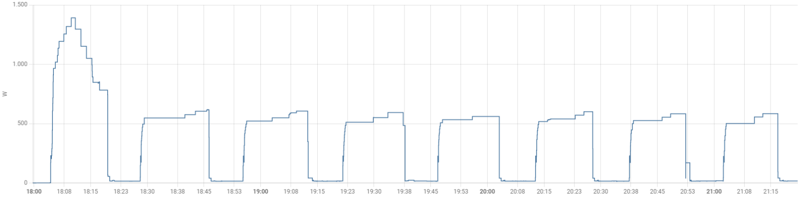

Το kmta έχει τη δυνατότητα να κάνει την εξωτερική μονάδα να λειτουργεί με λιγότερο θόρυβο.
στην πράξη είδα αυτό
Άρα είναι δεδομένο ότι δουλεύει με μικρότερο capacity μιας και όπως λέει κιόλας ""ο αριθμός στροφών του συμπιεστή ελαττώνεται".
Πιστεύετε ότι χάνω σε βαθμό απόδοσης; Δλδ σε cop; Βολεύει η συγκεκριμένη λειτουργία μιας και ρίχνει όντως πολύ τον θόρυβο της κατά τα άλλα θορυβώδους εξωτερικής.
https://snapshots.raintank.io/dashboard/snapshot/C5OCpnwz153QyIVxTF8gzHYdRy0yd4op

2 ώρες πριν, liakjim είπε
Εχει στοιχεια το data book του, για μερικο φορτιο κλπ?
Αν ειναι σαν Toshiba κερδος θα εχεις και στο cop
