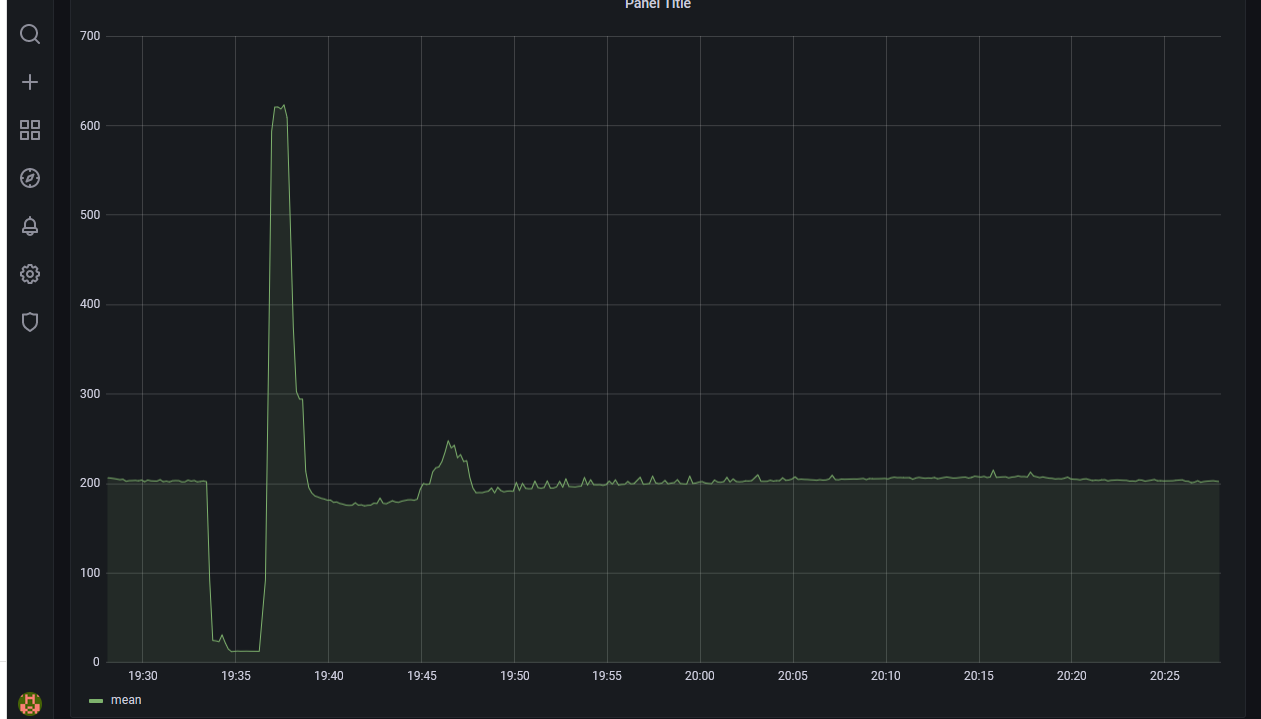

Εκανα μια δοκιμη τωρα. Εξωτερικη 16 μεσα σχεδον 21, ζητηση 21. Ξεκινησε δουλεψε λιγο, και φυσικα εκλεισε. Ανεβαζω ζητηση στους 22 , και δουλευει σχεδον μια ωρα στα 180-200.
Και η heavy δινει κατι τρελες τιμες φορτιου στην θερμη ζωνη.

11 λεπτά πριν, c-max είπε
Το διάγραμμα είναι από το 63αρι heavy;
Συνδέστε για να σχολιάσετε
Κοινοποίηση σε άλλες σελίδες
17 λεπτά πριν, c-max είπε
Απο το 9αρι.
 Α οκ και χάρηκα προς στιγμήν.
Για να δούμε.
Αν έχεις 21 ήδη στον χώρο, μπορείς να το δοκιμάσεις στους 22-23.

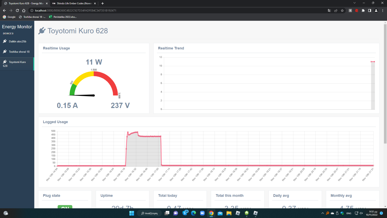

Τελικά υπάρχει αυτή τη στιγμή πρίζα να παίξουμε και εμείς με σχεδιαγράμματα? Θέλω να δω τα midea πως  παίζουν. στην εφαρμογή δείχνουν να πέφτουν μέχρι τα 15-16 W και μετα ανεβαίνουν μέχρι τα 350 το 9αρι και μέχρι 550 το 18αρι.
16 λεπτά πριν, Mikealpha74 είπε
Τα 15-16 είναι off κοιτα λίγο ανά πόση ώρα το κάνουν
και μιας και λεμε για σχεδιαγραμματα 21 ζητηση
image.png.2c6d662a386c2455bca4703ff0a4c6f8.pngimage.png.3d7b3a61ce93450561f9df6a2f0ca6e7.png
