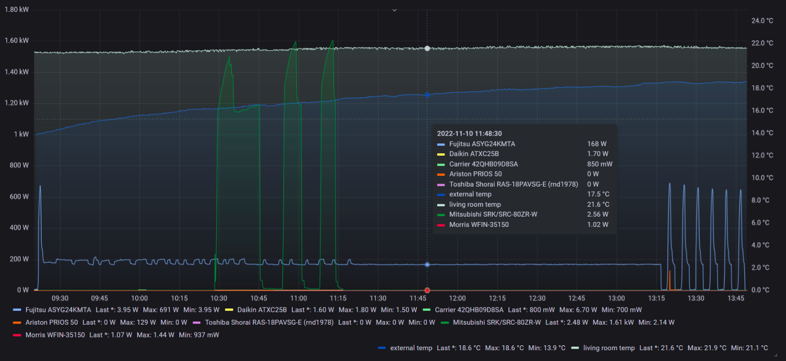

3 ώρες πριν, liakjim είπε
Και επειδή, μια εικόνα είναι χίλιες λέξεις, ορίστε:
Εξήγηση.
Το πράσινο είναι ένα Mitsubishi SRK/SRC-80ZR-W. Όπως βλέπεις, δεν είναι ευέλικτο στο να διατηρηθεί χαμηλά και έκανε on-off από τα 1200W.
Το γαλάζιο είναι το Fujitsu asyg24kmta. Αυτό έπεσε ακόμη και στα 170W, οπότε έδινε ίσα ίσα όσο ήθελε ο χώρος, διατηρώντας μια σταθερή λειτουργία. Βέβαια κατά το μεσημέρι που η εξωτερική θερμοκρασία άρχισε να ανεβαίνει (μπλε σκούρα καμπύλη), έπεσαν οι απώλειες, οπότε ανέβαινε η εσωτερική θερμοκρασία (κιτρινόλευκη καμπύλη). Ανέβαινε, ανέβαινε, μέχρι που το μεσημέρι κατά τις 13:15 το κλιματιστικό διάβασε κάπου 24C (με 22 ζήτηση) και λέει, ωπα, κράτει. Εκεί θα δεις όμως ότι όταν ο ζεστός αέρας παύει να παράγεται, τότε το κλιματιστικό ξαφνικά διαβάζει ας πούμε 23.5 και δίνει εντολή για εκκίνηση, οπότε έχει πάλι υπερθέρμανση , πάλι κράτηση κτλ σε κύκλους των 3΄ περίπου. Αν μπορούσε να κατέβει κάτω από τα 170W, θα μπορούσε να δώσει λιγότερα ποσά ενέργειας, οπότε θα "απορροφούσε" τις πολύ μικρές απώλειες. Βέβαια μιλάμε για 24άρι που τα 170W είναι ήδη εξαιρετική τιμή (και μάλλον η κατώτατη της αγοράς για 24Κ) κ για μια οριακή περίπτωση από άποψη απαιτήσεων σε θέρμανση. Εννοείται, ότι είναι διαφορετικό να κατεβαίνει ένα κλιματιστικό όχι κάτω από πχ 400W, άλλο όχι κάτω από 170 και άλλο 1200W όπως το Mitsubishi (αν και αυτό είναι τέρας, απλά θα το έβαλαν σε χώρο που δεν ήθελε τη συγκεκριμένη στιγμή ιδιαίτερη θέρμανση (δεν είναι σε δικό μου σπίτι οπότε δεν έχω τον έλεγχο)).
Αυτά.
