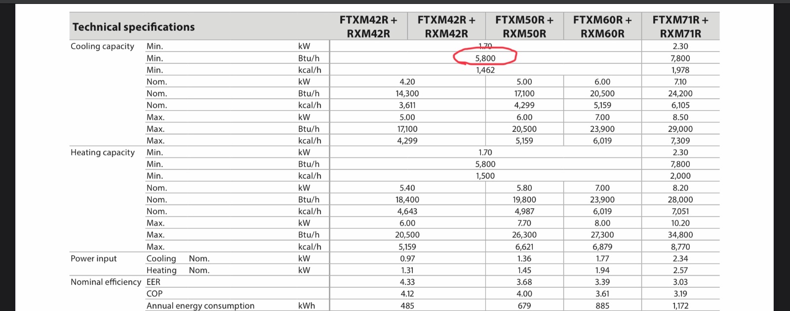

@liakjim Συγκρίνοντας παραπάνω εις βάθος το ASYG18KMTA vs Daikin Perfrera FTXM50R βλέπω ότι έχουν παρόμοιους δείκτες απόδοσης αλλά αυτό που με προβλημάτισε είναι ότι τα ελάχιστα btus του perfera είναι πολύ υψηλότερα από αυτά του Fujitsu. Το κόστος είναι το ίδιο πάνω κάτω ανάμεσα σε αυτά τα δυο κλιματιστικά, αν εξαιρέσουμε και το θέμα της εγγύησης, ποιο πιστεύεις ότι είναι καλύτερη επιλογή;

11 λεπτά πριν, George_cy είπε
Δεν ξέρω ποιο μπορεί να είναι καλύτερο.
Πάντως στο data book, βλέπω 130W και 250W ελάχιστα watts σε ψύξη και θέρμανση αντίστοιχα για το perfera.
