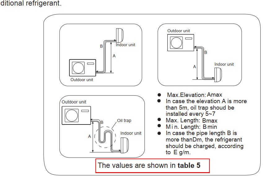

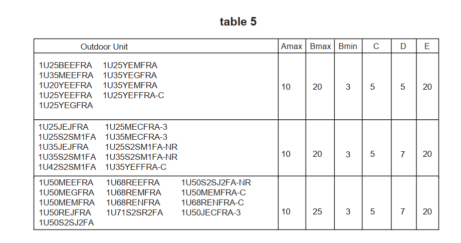

Δες τι μου γράφει Τζιμ...
"Το παραπάνω δεν ισχύει πάντα οτι είναι καλό στα 12αρια..θα το κάνουμε ..πρεπει ν βγουν έξω τα κουτιά...μου ζητάν πολλές φορές οι πελάτες κάτι που διάβασαν αλλά στην πράξη δε βγήκε... Έχουμε ξαναλέω 2 μέτρα.πχ , αν πάμε.1,20  ακόμη με.3,20 το.12 στο γίνεται 9 αρι...
Θα το.καμουμε με.τη πρώτη ευκαιρία,γιατί έχω κάποια ραντεβού.. Για ώρα και μερά θα σου πω..."
Άρα ελάχιστο 3μ.
Πλήρωση με φρέον αν το μήκος μεγαλύτερο από D (ανάλογα το μοντέλο).
Οπότε τα 2μ είναι λίγο και όχι, το 12άρι δεν θα γίνει...9άρι (το ακούσαμε και αυτό).

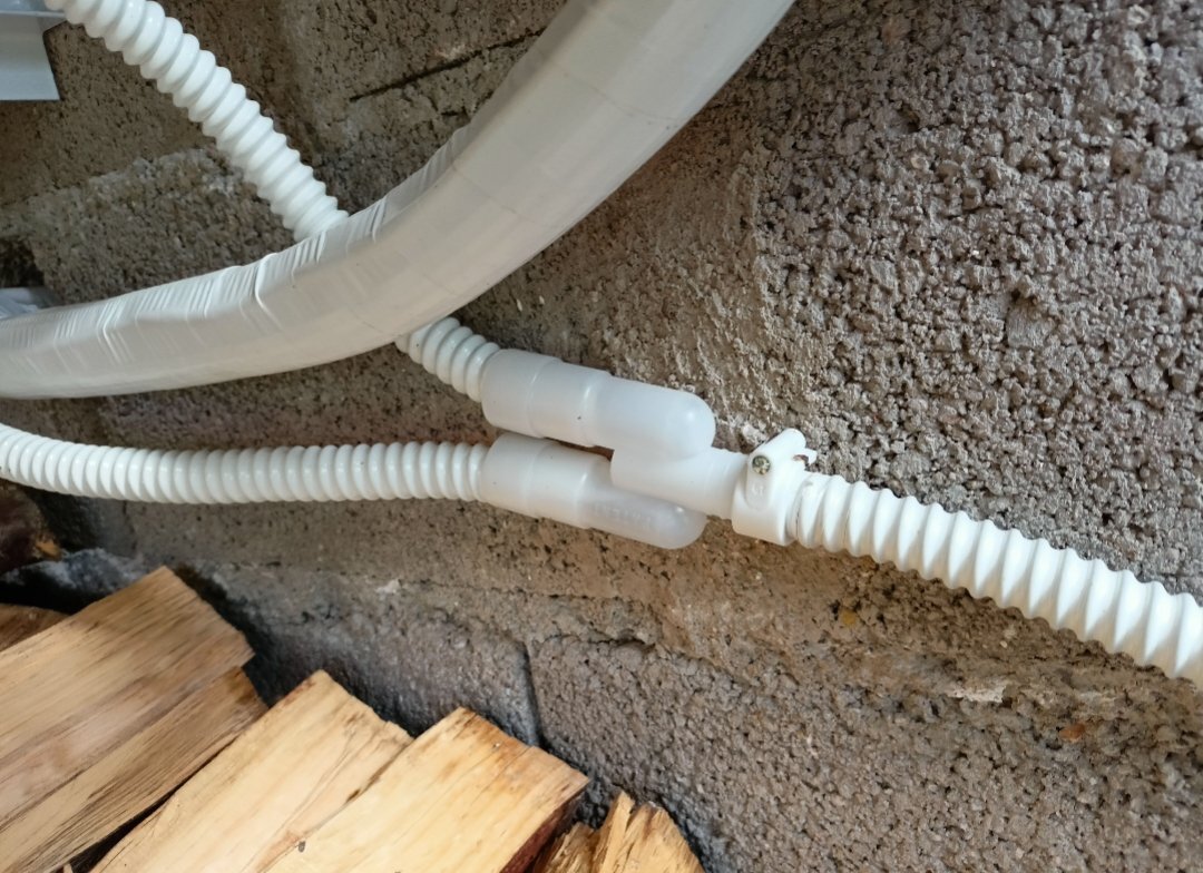

4 ώρες πριν, liakjim είπε
Σε λειτουργία θέρμανσης, η εξωτερική μονάδα έχει χαμηλή θερμοκρασία και ανάλογα το σημείο δρόσου θα συμπυκνώνει τους υδρατμούς οπότε θα βλέπεις να τρέχει νερό. Ή τα αφήνεις όπως είναι ( έτσι και αλλιώς θα πρέπει να αφαιρεθεί αυτή η πλαστική γωνιά αν έχει θερμοκρασίες κοντά στους μηδέν) , ή βάζεις ένα σωληνάκι ώστε να πάνε εκεί που σας βολεύει. Μπορείς να βάλεις ένα ταυ ώστε να έχεις έναν σωλήνα.

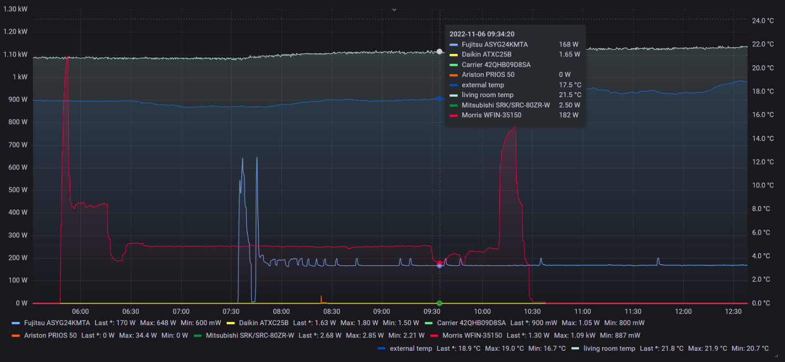

Έχω την αίσθηση (θα το δούμε και στην καρδιά του χειμώνα), ότι σήμερα ΔΕΝ υπάρχει στην αγορά 24άρι , που να προσαρμόζεται καλύτερα σε συνθήκες Αττικής και νοτιότερα (πιο βόρεια θα δείξει), από το asyg24kmta. Μακάρι να ήταν 300-400€ φθηνότερο ώστε να μπει σε περισσότερα σπίτια. Ξεκάθαρο και τεράστιο upgrade έναντι του ήδη φοβερού σε αυτόν τον τομέα asyg24klca.
Θαυμάστε την απόλυτα επίπεδη τιμή στα 170W (γαλάζια καμπύλη) και άψογη διατήρηση της εσωτερικής θερμοκρασίας στους 22C ενός χώρου 60τμ :
Η θερμοκρασια εξοδου του αερα ποσο ειναι σε αυτα τα watt;
