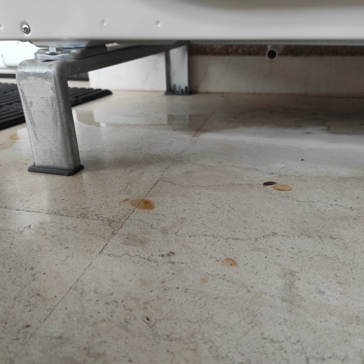

Καλημέρα.
Σήμερα λειτούργησα για πρώτη φορά για αρκετή ώρα το aircondition στη λειτουργία θέρμανσης. Παρατήρησα πως το μπαλκόνι γέμισε νερά. Βγήκα και είδα από που στάζει.
Παραθέτω φωτό. Αν μπορούσατε να μου πείτε τι να κάνω. 16677271571162817606406811473457.jpg.940f0e350d5185f18db3db5acbdd7af3.jpg
Εγώ σκέφτομαι μήπως ξέχασε κάτι αυτός που έκανε την εγκατάσταση. Γιατί έχει βγάλει έναν σωλήνα να ρίχνει νερό έξω από το μπαλκόνι, αλλά όχι από εκεί κάτω.

 Νερά  βγάζουν τα κλιματιστικά όταν ο χώρος έχει υγρασία και είναι στη λειτουργία , ψύξης,αφυγρανσης, και ίσως όταν είναι στο auto

Σε λειτουργία θέρμανσης, η εξωτερική μονάδα έχει χαμηλή θερμοκρασία και ανάλογα το σημείο δρόσου θα συμπυκνώνει τους υδρατμούς οπότε θα βλέπεις να τρέχει νερό. Ή τα αφήνεις όπως είναι ( έτσι και αλλιώς θα πρέπει να αφαιρεθεί αυτή η πλαστική γωνιά αν έχει θερμοκρασίες κοντά στους μηδέν) , ή βάζεις ένα σωληνάκι ώστε να πάνε εκεί που σας βολεύει. Μπορείς να βάλεις ένα ταυ ώστε να έχεις έναν σωλήνα.
