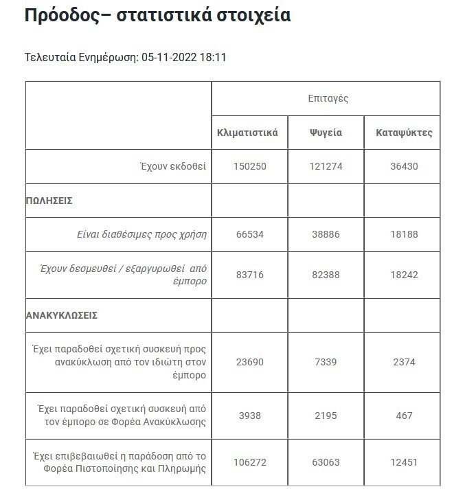

Μαλιστα...ημουν 20.000 στην Θεσσαλια, ενω ειχαν εγκριθει 15,000 στο ΑΛΛΑΖΩ ΣΥΣΚΕΥΗ.
Οπως φαινεται απο την προοδο σε ολη την χωρα οι μισοι και κατι στα κλιματιστικα εχουν εξαργυρωσει τα κουπονια απο τους δικαιουχους...

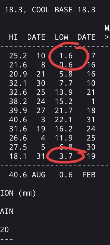

Screenshot_2022-11-05-21-49-24-18_3aea4af51f236e4932235fdada7d1643.jpg.19a7226e6c9b0f0a3b7ae6f01757d574.jpg
Δεν θυμαμαι αν το εγραψε εδω ο φιλος, αλλα εχει και πετρελαιοθερμανση διαθεσιμο για τα τυχον μεγαλα κρυα που δεν εχει η περιοχη οπως βλεπεις, ποτε παγωνια κατω του μηδενος και γενικα ποτε ακραιες θερμοκρασιες γιαυτο χρησιμοποιησα την μεση χαμηλη θερμοκρασια του πινακα.
Εχει και τζακι και αλλα υπαρχοντα κλιματιστικα οποτε ειναι αδικο να παρει ενα τερας για μια φορα στον μηνα και αν!
Ετσι πηγαινει σε υπερδιαστασιολογηση και κυριως ο φιλος σε σπαταλη χρηματων για μηχανηματα που θα φυγει και δεν ξερει αν θα τα παρει...
