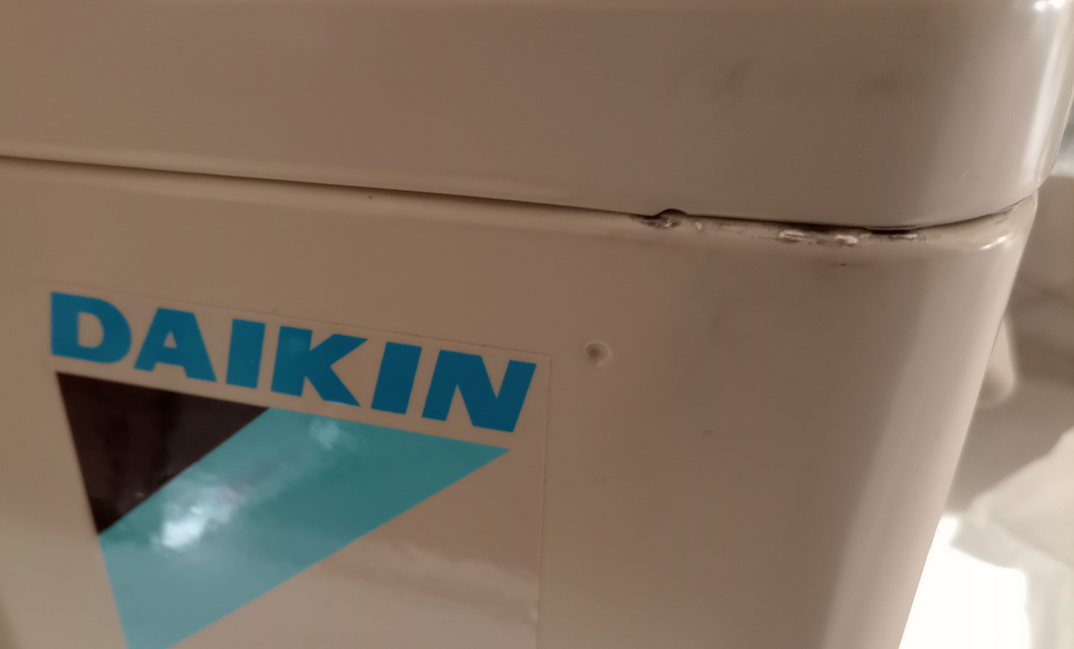

Παρέλαβα τελικά κι εγώ το atxc25c (made in Malaysia) και αναμένω εγκατάσταση από Δευτέρα.
Ανοίγοντας τις συσκευασίες, χωρίς να υπάρχει κανένα χτύπημα εξωτερικά σε καμία κούτα, βλέπω αυτό το ξεφλούδισμα.
Είναι "αποδεκτό", ή έχει συμβεί κάτι κατά τη μεταφορά;

Παρέλαβα τελικά κι εγώ το atxc25c και αναμένω εγκατάσταση από Δευτέρα.
Θα σου σκουριάσει. Φωτογραφία και αποστολή στη daikin hellas για απόψεις.

5 λεπτά πριν, liakjim είπε
Να στείλω στο info ή μήπως έχεις από παλιότερη επικοινωνία κάποιο άλλο email;
