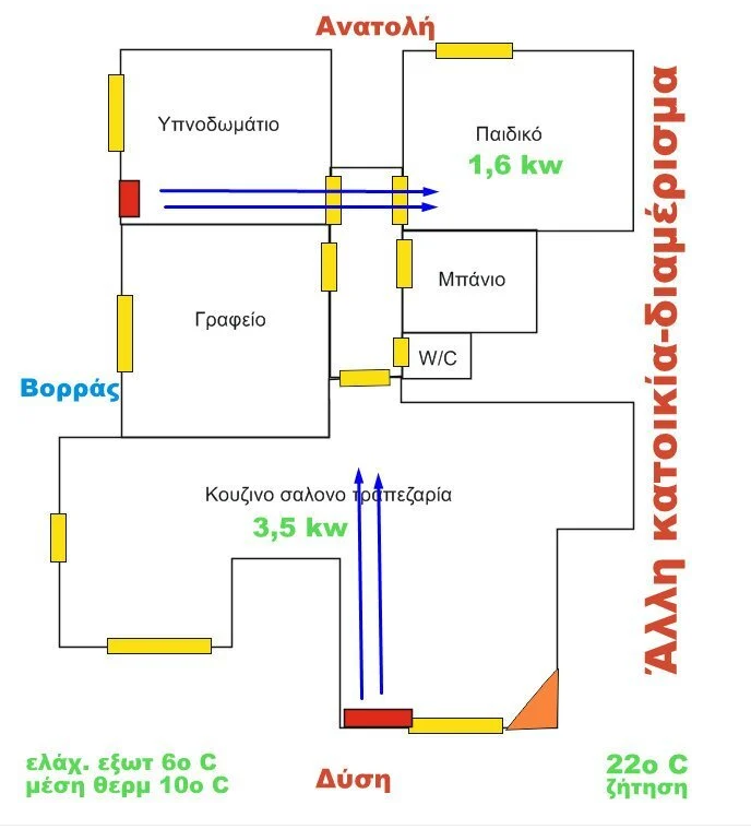

Βελτίωσα το σχέδιο του σπιτιού με την βοήθεια του @Specs για να γίνει πιο κατανοητό τι ακριβώς ζητάω.
1. Εαν μπει ένα ATXC35C στο Υπνοδωμάτιο απέναντι απο την πόρτα μπορεί να καλύψει για θέρμανση πρωτίστως το παιδικό και κατά δεύτερον ίσως και το Γραφείο;
2. Επίσης το ίδιο κλιματιστικό ATXC35C μπορεί να καλύψει τον μεγάλο χώρο της Σαλονοτραπεζαρίας?
3. Και εαν δουλεύουν και τα 2 ταυτόχρονα με όλες τις πόρτες ανοιχτές απο τα 4 αυτά δωμάτια θα έχουμε απόδοση χωρίς να χρειάζεται να μένουν συνέχεια ανοιχτά με υψηλή κατανάλωση?
4. Εαν βάλω αντί για τα Daikin δυο Haier Tida Green πιστεύετε πως μπορεί να μην έχουν μεγάλη διαφορά προς τα πάνω στην κατανάλωση σε σχέση με τα ATXC35C ?
5. Άλλες επιλογές κλιματιστικών σε οικονομική - μεσαία κατηγορία με βάση πάντα την απόδοση/κατανάλωση?
Επεξ/σία από PhoneKiller

image.png.b8e58b359f339f68ba359e311bcabb4e.pngΑκόμα πιο
1. Θεωρώ ότι στην καλύτερη μόνο Υπνοδωμάτιο και Παιδικό δωμάτιο θα μπορείς ζεστάνεις, το Γραφείο δύσκολο το βλέπω.
2. Λογικά ναι εφόσον είναι σωστές οι μέτρησες που έχεις βάλει αν και θεωρώ καλύτερα το κλιματιστικό να έμπαινε λίγο πιο πάνω από το αυτό το πορτοκαλί στη γωνία και να βγάλεις σωλήνες προς τα έξω (υποθέτω προς Δύση) ώστε να γίνεται καλύτερη διάχυση του αέρα και στα "δύο" μέρη της σαλονοκουζίνας.
3. Λογικά θα είσαι καλύτερα αλλά και πάλι δεν ξέρω λόγο απόστασης εάν το κλιματιστικό στο σαλόνι όπως το έχεις βάλει θα φτάνει για να βοηθήσει στη θέρμανση και στο Γραφείο.
Σε ψύξη θεωρώ ότι θα είσαι μια χαρά με τα δύο κλιματιστικά, ευκολότερο σε σχέση με την θέρμανση.

Προσωπικά δεν πιστεύω ότι θα μπορέσεις να ζεστάνεις ομαλά διαφορετικά δωμάτια με το κλιματιστικό...Τι εννοώ: για να φτάσει η ζέστη στο δεύτερο θα πρέπει να ανεβάσεις αρκετά την θερμοκρασία στο πρώτο δίχως παράλληλα να υπολογίζω και τις απώλειες του διαδρόμου που τα ενώνει! Άρα στο πρώτο θα έχεις υπερβολική ζέστη για τα γούστα σου και στο δεύτερο στην καλύτερη οριακή! Πιστεύω ότι θα σου πάει οικονομικότερα και αποδοτικότερα να βάλεις ένα 9αρι σε κάθε δωμάτιο. Θα μου πεις οικονομικότερα γιατί;  Διότι σε βάθος χρόνου θα γλυτώσεις χρήματα από το ρεύμα που δεν έκαψες. Την σαλονοκουζίνα λόγω ενιαίου χώρου θα την ζεστάνεις καλύτερα αν και εκεί θα υπάρχει σε μικρό βαθμό το πρόβλημα της μη ομαλής αίσθησης θέρμανσης. Η κουζίνα θα είναι πάντα λιγότερο "ζεστή" από το σαλόνι που θα βρίσκεται το κλιματιστικό. Όλα αυτά με την προϋπόθεση ότι έχεις επαρκή μόνωση και δεν θα χάνεται η θερμότητα που παράγεται εύκολα...Αν δεν έχεις μόνωση  προσωπικά δεν πιστεύω ότι υπάρχει λύση με τον συνδυασμό που προτείνεις και πας μονόδρομο για κλιματιστικά ανά δωμάτιο! Οτιδήποτε άλλο θα ειναι ημίμετρο!

1. Θα συμφωνήσω με τα μέλη πιο πάνω. Θεωρητικά ο ζεστός αέρας ως πιο ελαφρύς ανεβαίνει πάνω. Θα εγκλωβιστεί στο ταβάνι και δεν θα βγαίνει εύκολα προς τα πάνω. Το μόνο που μπορούμε να σου πούμε, είναι να βάλεις το atxc35c όπως το σκέφτεσαι στην κρεβατοκάμαρα και να μας πεις τελικά τι έγινε του χρόνου τον Μάρτη.
2. Αν ισχύει ότι μένεις σε περιοχή με ελάχιστες όχι κάτω από 6C (και γαμώ δλδ), φτάνει. Αν όχι θα έβαζα μεγαλύτερο πχ το https://www.ydor.com.gr/klimatistiko-daikin-sensira-ftxf42d-rxf42d.html
3. Ανοιχτές θα τις έχεις.
4. Στη θεωρία τα daikin θα είναι πιο οικομικά σε χρήση. Στην πράξη δεν ξέρουμε. Εις αναμονή στοιχείων από τον @Specs.
5. Daikin και toshiba.
