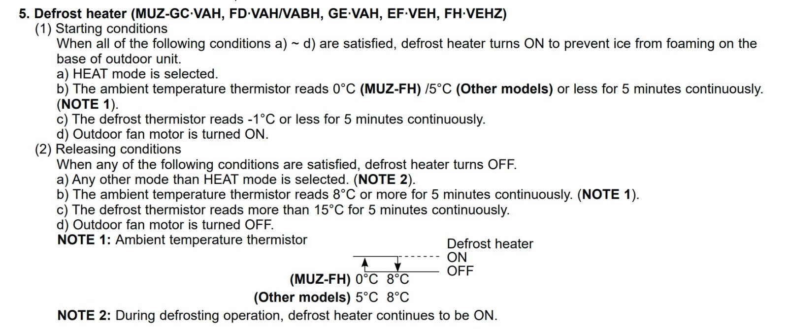

Έχω την εντύπωση (ίσως λανθασμένα) ότι μιλάς για εκείνη τη μικρή κατανάλωση σε κατάσταση αναμονής των σύγχρονων κλιματιστικών, το χειμώνα σε χαμηλές θερμοκρασίες, όταν υπάρχει περιοδική κατανάλωση που σχετίζεται με τη θέρμανση του λάδι... Αλλά αν είναι έτσι, τότε όχι μόνο το carrier crystal ii έχει.... Και το δικό μου έχει και νομίζω ότι όλα έχουν...  ή τουλάχιστον έτσι νόμιζα...
Έλεγα στην προηγούμενη ανάρτηση ότι εκείνη η αντίσταση λέγεται Drain Pan Heater (ή defrost heater)...
Παρακάτω, στη φωτογραφία, δίνω ένα παράδειγμα (από ορισμένες συσκευές ME) σχετικά με τις συνθήκες εκκίνησης και διακοπής αυτής της αντίστασης

  5. Συχνότητα χρήσης πχ περιστασιακή ή αποκλειστική πηγή θέρμανσης κτλ: Αποκλειστική πηγή θέρμανσης, Αποκλειστική σε ψύξη
  6. Χώρος που θα τοποθετηθεί με προσδιορισμό αν θα είναι ενιαίος πχ σαλονοκουζίνα, υπνοδωμάτιο, τραπεζαρία κτλ  :  Ενιαίος χώρος 18 τμ μικρή κουζίνα -σαλόνι-κρεβατοκάμαρα.
  7. Τοποθεσία προσδιορίζοντας ελάχιστες και μέγιστες θερμοκρασίες: Αθήνα Κέντρο  38 Καλοκαίρι - 0 χειμώνα
  8. Απαραίτητα / επιθυμητά / αδιάφορα features πχ wifi, ιονιστής,  μεγάλη εγγύηση, αθόρυβο κτλ: μεγάλη εγγύηση, αθόρυβο
  9. Πληροφορίες περί μονώσεων, κουφώματα, ιδιαιτερότητες χώρου (πχ έντονη ηλιοφάνεια, ψηλοτάβανο, μαγαζί με ανοιχτές πόρτες κτλ): Καλές μονώσεις,καινούρια αλουμίνια διπλα τζάμια, δυτικός προσανατολισμός
  10. Τέλος για να δοθεί μια αίσθηση του χώρου, αναφέρουμε τις απώλειες του χώρου μας με χρήση του παρακάτω εργαλείου ΥΠΟΛΟΓΙΣΜΟΥ ΘΕΡΜΙΚΩΝ ΑΠΩΛΕΙΩΝ με θερμοκρασία που θα θέλαμε να έχουμε για θέρμανση ακόμα και αν θέλουμε μόνο ψύξη. Το εργαλείο θα πρέπει να χρησιμοποιηθεί ΜΟΝΟ για τον χώρο που θα καλύψουμε (αν δεν είναι ενιαίος ή πολλοί χώροι τότε τρέξιμο για κάθε χώρο ξεχωριστά ). Σώζουμε τη σελίδα σε txt και επισυνάπτουμε τις 4 πρώτες τιμές και γράφουμε τι επιθυμητή θερμοκρασία βάλαμε:    ΓΙΑ 22                                                     3292.57 Watt
    2831.61 KCal/h
    182.92 Watt/m2
    157.31 KCal/h/m2
Ερωτηματολόγιο Αγοράς Κλιματιστικού
  1. Ποσό που διαθέτουμε : 1000
  2. Νέα αγορά ή αντικατάσταση παλιού. Στη 2η περίπτωση αναφέρουμε το μοντέλο του παλιού κλιματιστικού και αν ήταν επαρκές / μάλλον οριακό / ανεπαρκές:  Νέα αγορά
  3. Επιθυμητό κατάστημα ή τύπος καταστήματος (πχ μεγάλη αλυσίδα που συνήθως έχουν αυξημένες τιμές αλλά έχουν ευκολίες πχ τρόπος πληρωμής με δόσεις, ανακύκλωση παλιού κλιματιστικού , δωρεάν εγκατάσταση κτλ):Αδιάφορο
  4. Χρήση κλιματιστικού προσδιορίζοντας αν είναι για αποκλειστική ψύξη, θέρμανση ή και τα δύο. Επιτρέπεται ο προσδιορισμός της βαρύτητας πχ 20% ψύξη / 80% θέρμανση: 50% ψύξη / 50% θέρμανση
  6. Χώρος που θα τοποθετηθεί με προσδιορισμό αν θα είναι ενιαίος πχ σαλονοκουζίνα, υπνοδωμάτιο, τραπεζαρία κτλ  :  Ενιαίος χώρος 38 τμ μικρή κουζίνα -σαλόνι-κρεβατοκάμαρα.
  9. Πληροφορίες περί μονώσεων, κουφώματα, ιδιαιτερότητες χώρου (πχ έντονη ηλιοφάνεια, ψηλοτάβανο, μαγαζί με ανοιχτές πόρτες κτλ): Καλές μονώσεις,καινούρια αλουμίνια διπλα τζάμια, Νότιο-δυτικός προσανατολισμός
  10. Τέλος για να δοθεί μια αίσθηση του χώρου, αναφέρουμε τις απώλειες του χώρου μας με χρήση του παρακάτω εργαλείου ΥΠΟΛΟΓΙΣΜΟΥ ΘΕΡΜΙΚΩΝ ΑΠΩΛΕΙΩΝ με θερμοκρασία που θα θέλαμε να έχουμε για θέρμανση ακόμα και αν θέλουμε μόνο ψύξη. Το εργαλείο θα πρέπει να χρησιμοποιηθεί ΜΟΝΟ για τον χώρο που θα καλύψουμε (αν δεν είναι ενιαίος ή πολλοί χώροι τότε τρέξιμο για κάθε χώρο ξεχωριστά ). Σώζουμε τη σελίδα σε txt και επισυνάπτουμε τις 4 πρώτες τιμές και γράφουμε τι επιθυμητή θερμοκρασία βάλαμε:  Για 22c                                                     9258.22 Watt
    7962.07 KCal/h
    243.64 Watt/m2
    209.53 KCal/h/m2
Και πάλι βγαίνουν πολλές. Πόσο ύψος βάζεις; Επίσης πρόσεχε στα ανοίγματα θα πρέπει να βάλεις μόνο του κάθε χώρου όχι όλου του σπιτιού και όχι τα εσωτερικά.
Συνδέστε για να σχολιάσετε
Κοινοποίηση σε άλλες σελίδες
5 λεπτά πριν, liakjim είπε
22 μετρα , ενιαοι ειναι ειναι χώροι  κατσε να το ξανακανω μηπως βαζω,  λαθος μετρα? 6 οροφοι ειναι + υπογειο...
