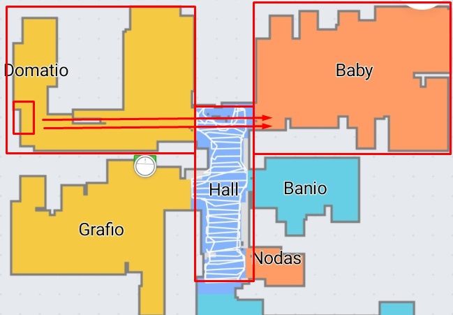

Ερώτηση που είχα κάνει πριν μέρες αλλά τώρα με περισσότερα στοιχεία. *Τα m2 και οι μονώσεις είναι κατά προσέγγιση.
Βασικός στόχος είναι να θερμάνουμε το δωμάτιο των παιδιών 17m2. (Baby)
Ακριβώς απέναντι απο την πόρτα του δωματίου είναι η πόρτα της κρεβατοκάμαρας (Domatio) όπου απέναντι στον τοίχο βρίσκετε ένα παλιό 12άρι κλιματιστικό on off. Όταν το ανοίγω ο αέρας φτάνει άνετα στο δωμάτιο των μωρών. Μάλιστα δοκίμασα σε ζέστη και σε 5 λεπτά γίνονται φούρνος και τα 2 δωμάτια.
Φτάνει ένα 12άρι Inverter για να τους χώρους αυτούς χωρίς να ζορίζεται (κατανάλωση), συνολικά 37m2 περίπου μαζί με τον διάδρομο στην μέση? Με αυτόν τον τρόπο θα έχουμε θέρμανση και στο δικό μας υπνοδωμάτιο αλλά θα έχουμε την απώλεια του διαδρόμου που δεν μας ενδιαφέρει να ζεσταίνετε. Ή καλύτερα να πάω για 9άρι στο δωμάτιο των μωρών και εμείς να ζεσταθούμε με τα θερμαινόμενα υποστρώματα? :P
Με ενδιαφέρει μια λύση με
στόχο την καλύτερη δυνατή οικονομία χωρίς όμως να διαθέσω μια περιουσία για κλιματιστικά καθώς το σπίτι δεν είναι δικό μου.
Και μια τελευταία ερώτηση. Για να θερμάνω μαζί και το Γραφείο που είναι άλλα 14m2 προτείνετε να βάλω ένα 18άρι πάλι στο ίδιο σημείο ή αναγκαστικά θα πρέπει να βάλω επιπλέον ένα 9άρι κλιματιστικό?

Οι απώλειες είναι για το Domatio;
Θες με ένα κλιματιστικό να ζεστάνεις τα Domatio - Baby - Grafio;

Το ότι ζέστανε το απέναντι δωμάτιο την τρέχουσα περίοδο που έχουμε υψηλές θερμοκρασίες, δεν σημαίνει ότι θα γίνει και τον χειμώνα.
Προσωπικά θα έβαζα από ένα 9αρι σε συνεννόηση με τον ιδιοκτήτη.
