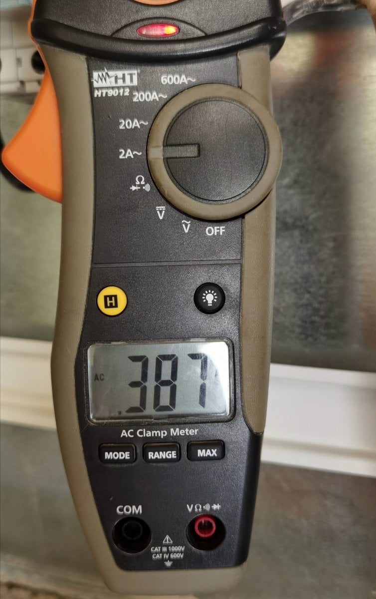

25 λεπτά πριν, Rnd1978 είπε
Gree είναι αυτο, τόσο ειχαν αυτα 5Watt αναμονη.. παρόλο που στο Pdesign της Inventor λέει 1W. (κάτι μου θυμίζει αυτο)
Ειμαι σχεδόν σίγουρος οτι ελάχιστη κατανάλωση σε θέρμανση θα δεις περίπου 1200-1300W !
To ξέρω...4 χρόνια την έχω την ρουφηχτρα... Αλλά είχα ρεύμα 0,09... Τώρα δεν έχει... Ανεμιστήρα mode και σόμπα οn!!!
23 λεπτά πριν, dimostr είπε
Για βάλε τον διακόπτη στο 2Α και ξαναμετρα

41 λεπτά πριν, Panos1987 είπε
Επειδή δεν έχουμε κάποιο αξιόλογο feedback για το συγκεκριμένο, μπορείς να μας πεις σε θέρμανση, ποια ήταν η ελάχιστη κατανάλωση που έχεις δει σε λειτουργία; Όχι με τον συμπιεστή σβησμένο.
45 λεπτά πριν, Panos1987 είπε
Μπορείς να δεις πόσο μετράει στο καλώδιο της πρίζας του κλιματιστικού;
