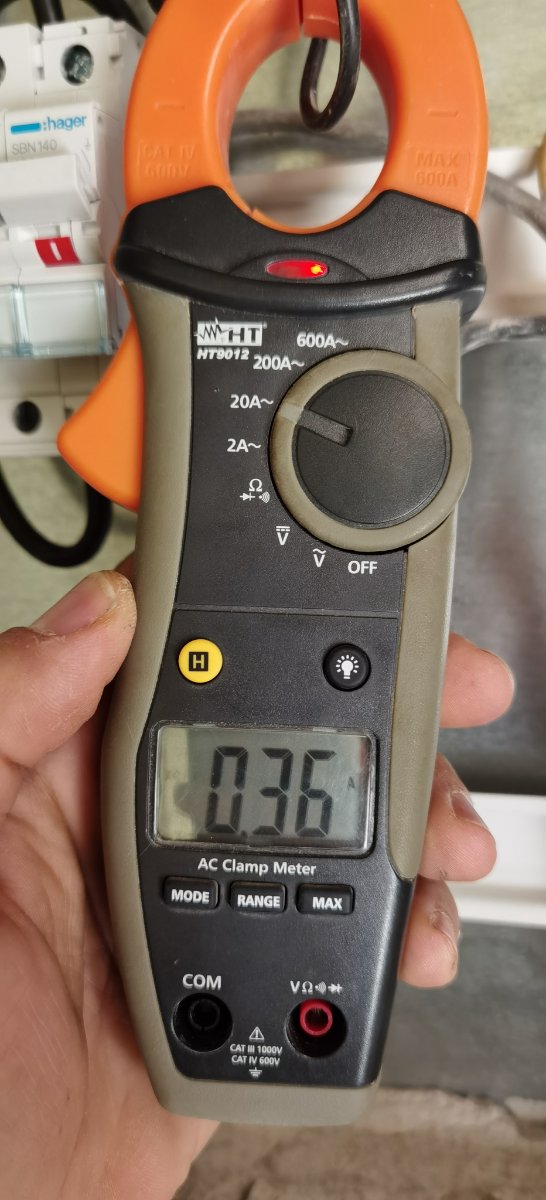

Ας πούμε ότι έχει ένα Α σφάλμα το όργανο.Στη μετρηση γραμμής του sonoff λέει 0,07Α.Πολλά φαίνονται τα 80w αλλά αφού αυτό γράφει...
Μισό λεπτό.
Γιατί αναφέρεις το sonoff; TP-Link δεν έχεις όπως είπες; Έχεις άλλη κατανάλωση στο καλώδιο που μετράς;
Και τα 0.07 πολλά είναι, δεν έχουν τόσο μεγάλη αναμονή τα κλιματιστικά. Κάτω από 5, συνήθως κάτω από 3W.
Κάτι μετράς λάθος, ή το όργανο ή παρεμβολές ή κάτι άλλο. Γιατί να καίει 80W ένα κλιματιστικό; Ποιος να το καίει; Μιλάμε για τεράστια κατανάλωση για κάτι που είναι σε αναμονή. 100% λάθος.

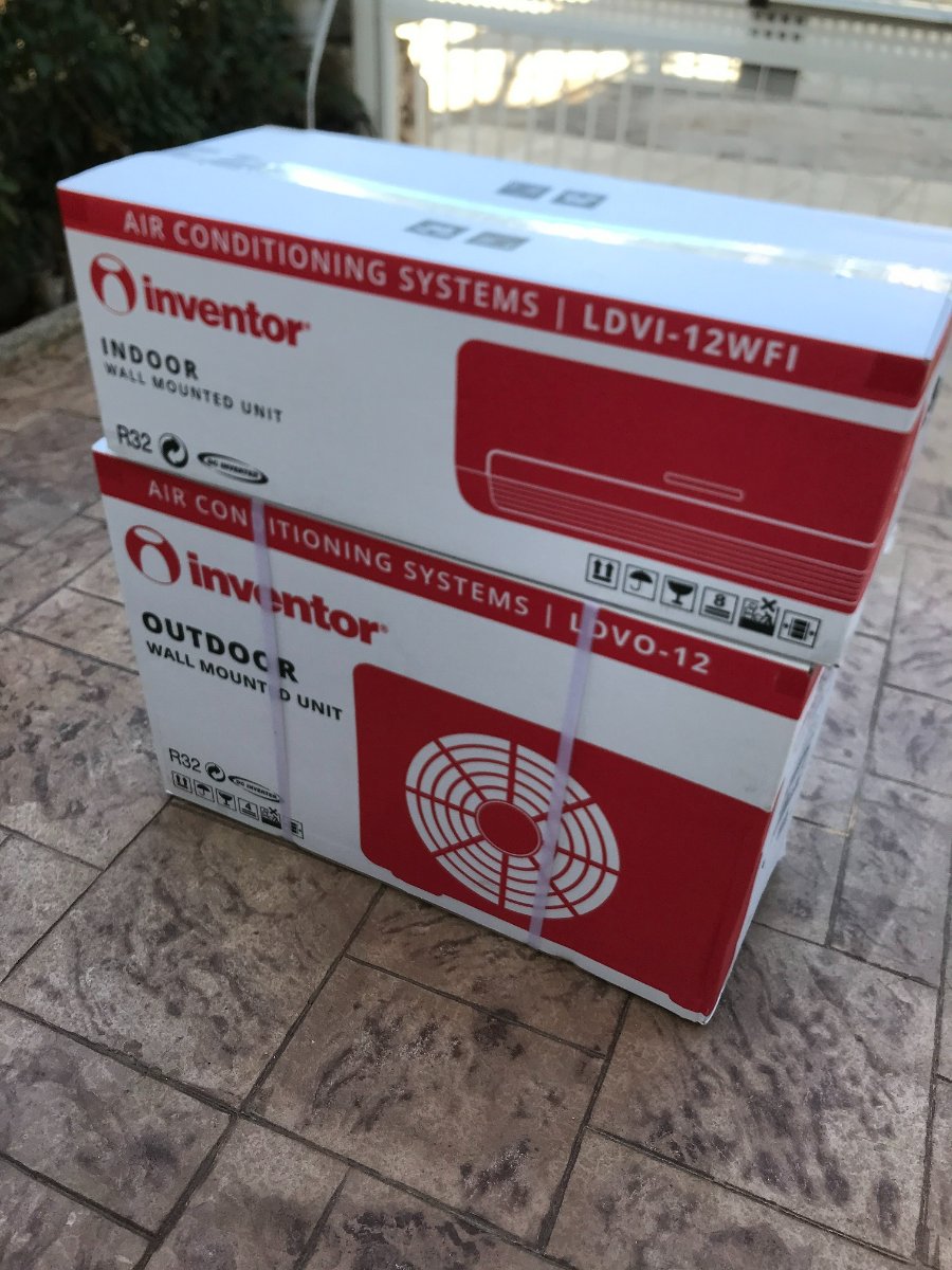

Παρέλαβα σήμερα και θα έρθουν αργότερα να κάνουν απεγκατάσταση παλιου και εγκατάσταση αυτού..
Τι πρέπει να προσέξω; Διάβασα σε προηγούμενα post:
1) Ρεύμα στην εξωτερική μονάδα και από εκεί στην εσωτερική
2) Σωστές σποστάσεις
3) Αντλία κενού για την υγρασία στις σωληνώσεις(;)
4) Σωλήνες 2.5-3m.
Κάτι άλλο; Το 4), αν η απόσταση της εσωτερικής με την εξωτερική είναι π.χ. 2 μέτρα, τι γίνεται; Ζητάω να βάλουν 3 και να το κουλουριάσουν;
Ευχαριστώ!!
Όλα τα είπες σωστά.

Έχω τραβήξει 2 γραμμές για δύο κλιματιστικά. Στην μια γραμμή είναι το inventor και στην άλλη το daikin. Sonoff στο daikin, hs110 στο inventor. Τα κλιματιστικά είναι off από το τηλεκοντρόλ. Οι Μετρητές είναι στο on και περνάνε ρεύμα προς τις μονάδες.Οι ασφάλειες είναι δίπλα δίπλα στον πίνακα. Το inventor έχει 2πλασιο μήκος γραμμής(αν και δεν παίζει ρόλο)

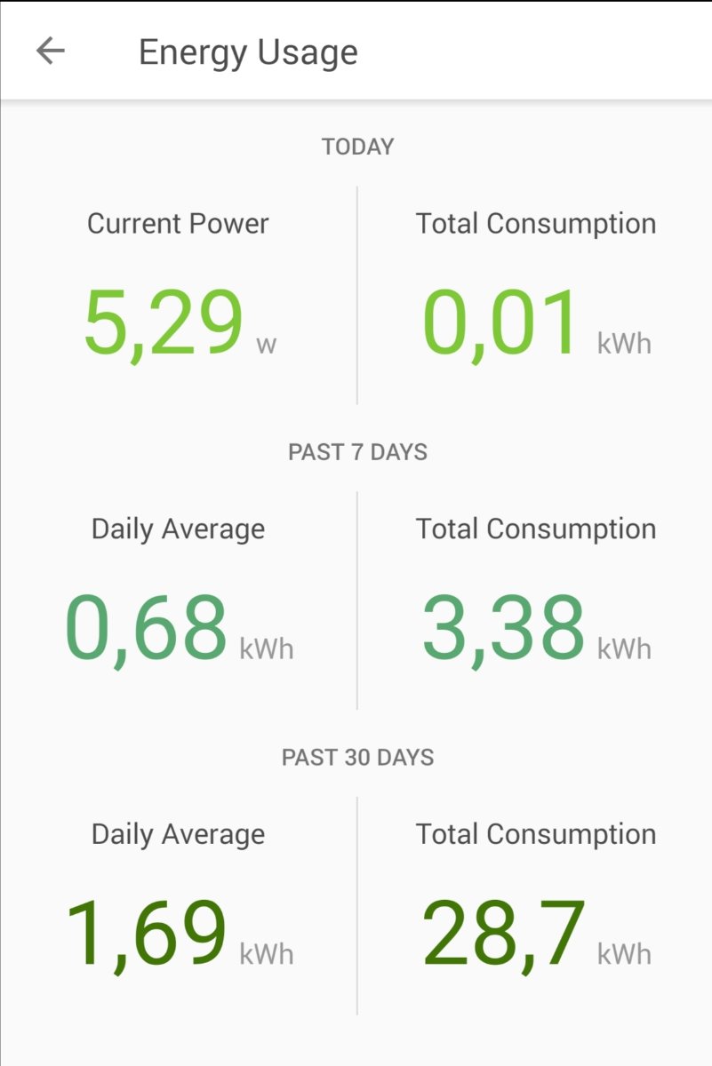

Σε εμενα current power το inventor δίνει 5w
Στο άνω όριο. Και πάλι, πολύ μακριά από τα 80.
Ποιο μοντέλο Inventor είναι αυτο; Και το Toyotomi που είχα είχε 5W αναμονή.
