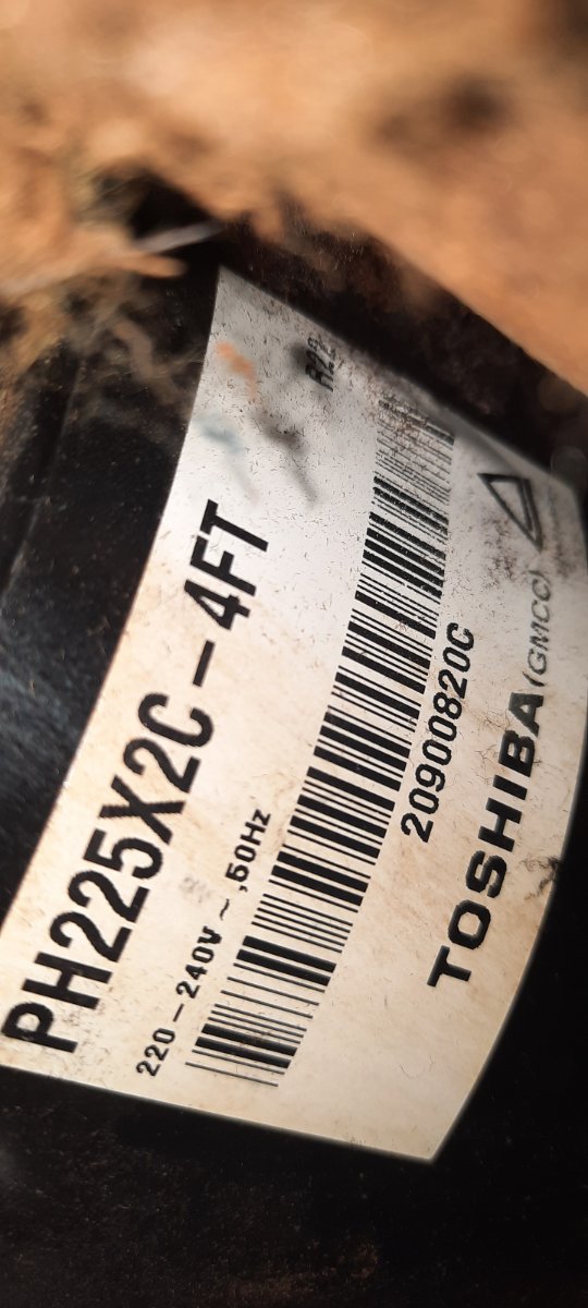

Ο συμπιεστής του daisekai είναι και αυτός gmcc ( midea).
https://areacooling.com/p/ktn150d42ufz/
Εδω ο συμπιεστής Toshiba που φορούσε το Midea 20ετιας και σε παρένθεση με μικρά γράμματα (gmcc) όπως φαίνεται η Toshiba συνεργαζόταν για πολλά χρόνια με την Midea και από ότι γνωρίζω τώρα έχουν εξαγοράσει εντελώς την Toshiba ευτυχώς όμως δεν έχουν την ίδια συμπεριφορά τα κλιματιστικά τους με τα τυπικά κινεζικα.

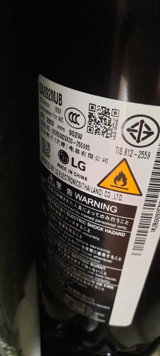

Παρακάτω ο συμπιεστής LG του Fujitsu ASYG09KGTB. Αναρωτιέμαι αν και τα πιο μεγάλα ASYG18/24KMTA φοράνε και αυτά LG;

Midea had formed a joint venture with Toshiba-Carrier for the production of air-conditioning products in 2004 after purchasing the Macro-Toshiba compressor factory, which was later named GMCC-Guangdong Midea Toshiba Compressor Corp.
από https://www.chinadaily.com.cn/business/2016-03/16/content_23887357.htm
Το part number του συμπιεστή του asyg24kmta είναι 9810521002 και του 18kmta είναι 9322433008.
Μακάρι να μπορέσεις να βρεις κάτι αξιόλογο ως πληροφορία.
