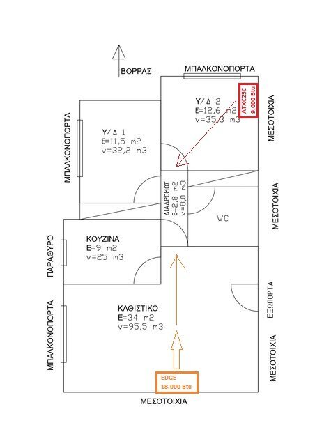

Να ρωτήσω τη γνώμη σας για τη θέση εγκατάστασης του atxc25c που θα μπει σαν υποβοήθηση του edge.
Παραθέτω παρακάτω κάτοψη με τις θέσεις εγκατάστασης των κλιματιστικών.
Πέρυσι το χειμώνα δούλεψε 24/7 το edge με ρύθμιση 21/22 και με θερμοκρασία καθιστικού ~22 βαθμούς, ενώ στο Υ/Δ-1 η θερμοκρασία ήταν ~19+ . Στο Υ/Δ-2 περιέργως, αν και η πόρτα του βρίσκεται σε ευθυγραμμία με το edge (βλ. κάτοψη), η θερμοκρασία ήταν μικρότερη από αυτή του Υ/Δ-1, και κυμαίνονταν περίπου στους 18 βαθμούς.
Η μέση κατανάλωση του edge κυμαίνονταν στα 350-400 watts.
Εγκυκλοπαιδικά, το καλοκαίρι, αντίστροφα, η ψύξη μεταφέρονταν καλύτερα στο Υ/Δ-2 και λιγότερο στο Υ/Δ-1.
Ενδιαφερόμενος κυρίως για τις ανάγκες θέρμανσης τον χειμώνα, σκέφτομαι να τοποθετήσω το atxc25c στο Υ/Δ-2, στη θέση που σημειώνω στην κάτοψη, στρέφοντας τις γρίλιες αριστερά προς τον διάδρομο, ελπίζοντας ότι έτσι θα βοηθηθεί το edge και θα υπάρξει κάπως πιο "ενιαία" θερμοκρασία στους εσωτερικούς χώρους.
Ποιά είναι η άποψή σας;
Edit: Προσθέτω συνοπτικά και τις απώλειες από το εργαλείο υπολογισμού (βλ και παλαιότερο post μου).
Καθιστικό 3.500 watts / 23 oC
Κουζίνα 1.500 watts / 22 oC
Υ/Δ-1 1.900 watts / 22 oC
Υ/Δ-2 1.700 watts / 22 oC
Επεξ/σία από popopo

Σαν θέση στο συγκεκριμένο δωμάτιο (Υ/Δ-2) είναι καλό το σκεπτικό μου ή θα  μπορούσε να μπει και διαφορετικά;
Επίσης, θεωρείς κι εσύ ότι είναι μάλλον αποδοτικότερο το να τοποθετηθεί στο Υ/Δ-2 αντί του Υ/Δ-1;
Δεν είμαι γκουρού.
Αυτό που έχω καταλάβει είναι ότι ο κάθε χώρος πρέπει να εξετάζεται μεμονωμένα, οπότε δεν έχει νόημα για τον χώρο αν θα το βάλεις εδώ ή εκεί. Ο ζεστός αέρας πάει ψηλά οπότε δεν θα βγαίνει έξω σε ποσότητα για να θερμάνει τους άλλους χώρους , θα συσσωρεύεται στο ταβάνι. Στη ψύξη ταξιδεύει πιο μακριά.
Νομίζω περισσότερη σημασία έχει ο άνθρωπος και που πρέπει να μπει για να μην τον ενοχλεί.
