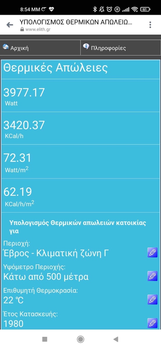

Σπίτι του 80 στον έβρο και θέλει για 55τμ κάτω από 14000 btus;
Επιβεβαιώστε λίγο τα δεδομένα.
Πάντως για την περιοχή θα έβαζα μόνο mitsubishi. Μέγεθος θα μας πείτε αν και το βλέπω για 24άρι ως minimum εκτός αν έχει βάλει κέλυφος και συνθετικά κουφώματα με 3πλά τζάμια.

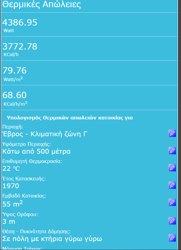

12 ώρες πριν, liakjim είπε
Το ξαναεκανα.Ειναι υπογειο το σπιτι.Μitsubishi σε αυτα τα λεφτα δεν νομιζω να υπαρχει καλο Οχι 2πλα τζαμια εχει με "καλη μονωση" και οχι κελυφος .

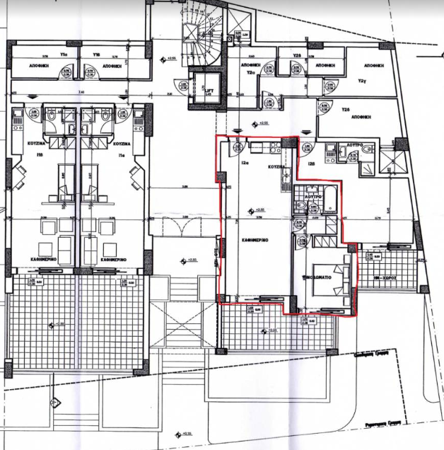

Καλησπέρα σε όλους. Παρακαλώ για πρόταση για κλιματιστικό σε διαμέρισμα με τα κατασκευαστικά στοιχεία που φαίνονται στο συνημμένο.
Θα χρησιμοποιείται κυρίως για θέρμανση του χώρου και ψύξη μόνο τις μέρες του καύσωνα.
Το σπίτι αποτελείται από 2 δωμάτια (σαλοκουζίνα και υπνοδωμάτιο) και θα ήθελα αν είναι ενεργειακά αποδοτικό και πρακτικά αποτελεσματικό να εγκαταστήσω μόνο ένα κλιματιστικό.
Ο προσανατολισμός είναι Β-ΒΔ και απέχει 100 μέτρα από την θάλασσα επομένως η περιοχή έχει αρκετή υγρασία
Ο προϋπολογισμός είναι ελεύθερος.

39 λεπτά πριν, xionias είπε
https://www.ydor.com.gr/klimatistiko-daikin-perfera-ftxm35r-rxm35r.html
Έβαλα το συγκεκριμένο κατάστημα ως blue dealer. Μπορείς να επιλέξεις όποιο θέλεις από το δίκτυο Daikin.
4 ώρες πριν, giannis22k είπε
Μια τελευταία ερώτηση. Ποιες είναι οι ελάχιστες θερμοκρασίες τον χειμώνα; Βλέπω η Αλεξανδρούπολη πέρυσι έχει καταγράψει έως -5 ( περίμενα πιο κάτω). Να πούμε τόσο ή παρακάτω;
