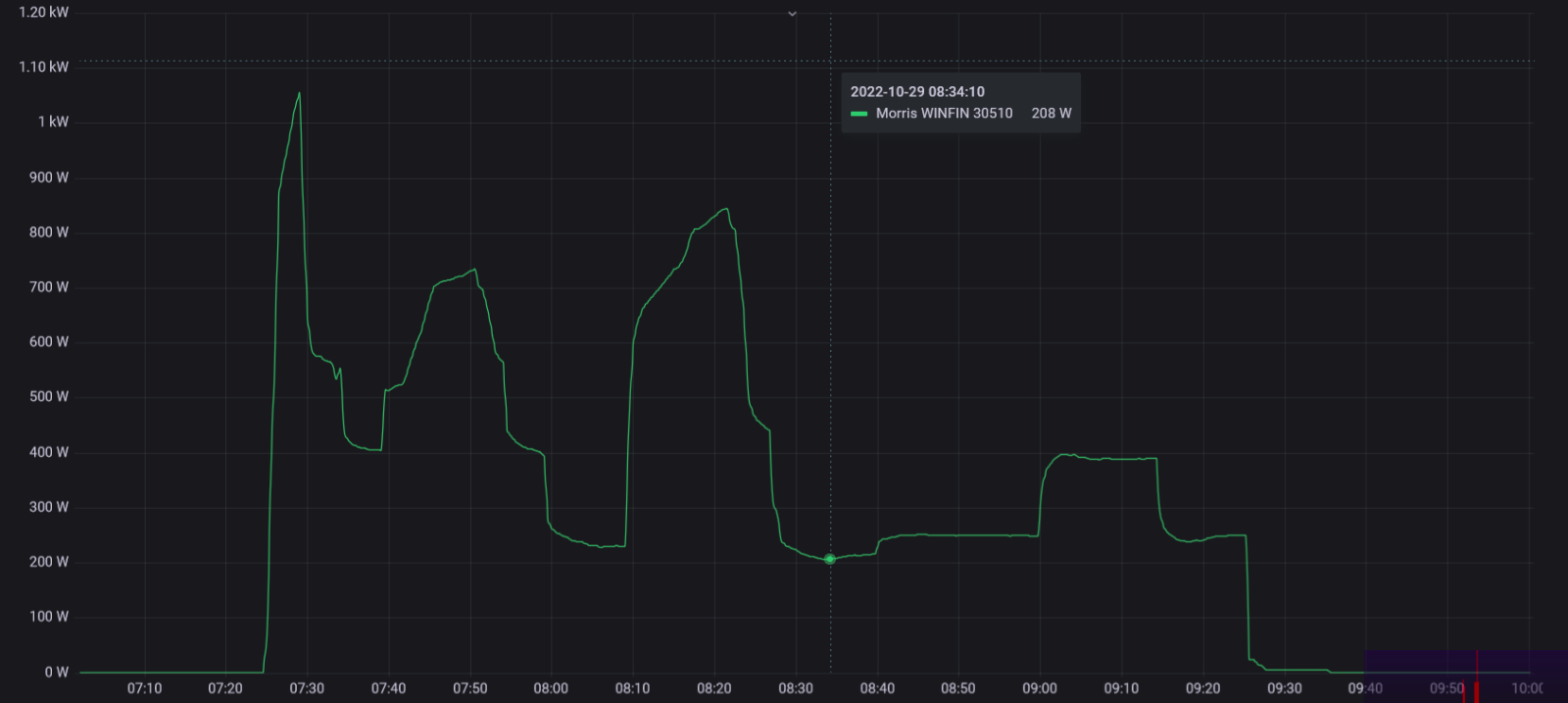

1 λεπτό πριν, vaggy είπε
Θεός, κάνει και για tapo p110? αυτές πήρα γιατί ειναι μεχρι 16Α και έχουν και μετρηση κατανάλωσης
Ναι κάνει.
Το κάτωθι σημερινό διάγραμμα είναι με την tapo πάνω σε ένα morris 30510

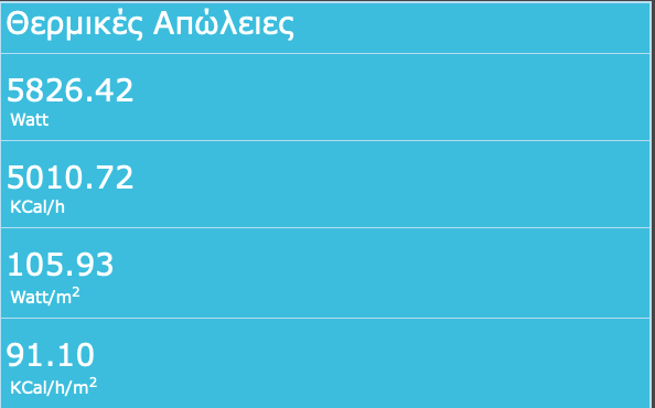

14 λεπτά πριν, liakjim είπε
Θα πρέπει να το επαναλάβεις όχι για όλο το σπίτι αλλά μόνο για τον χώρο που θέλεις να καλύψεις.
Χαχαχα,τι κουβάς ειμαι…
Οριστε :

12 λεπτά πριν, mAs_81 είπε
Οριστε :
https://convertlive.com/el/u/μετατροπή/βατ/σε/βρετανικές-θερμικές-μονάδες-ανά-ώρα#6613

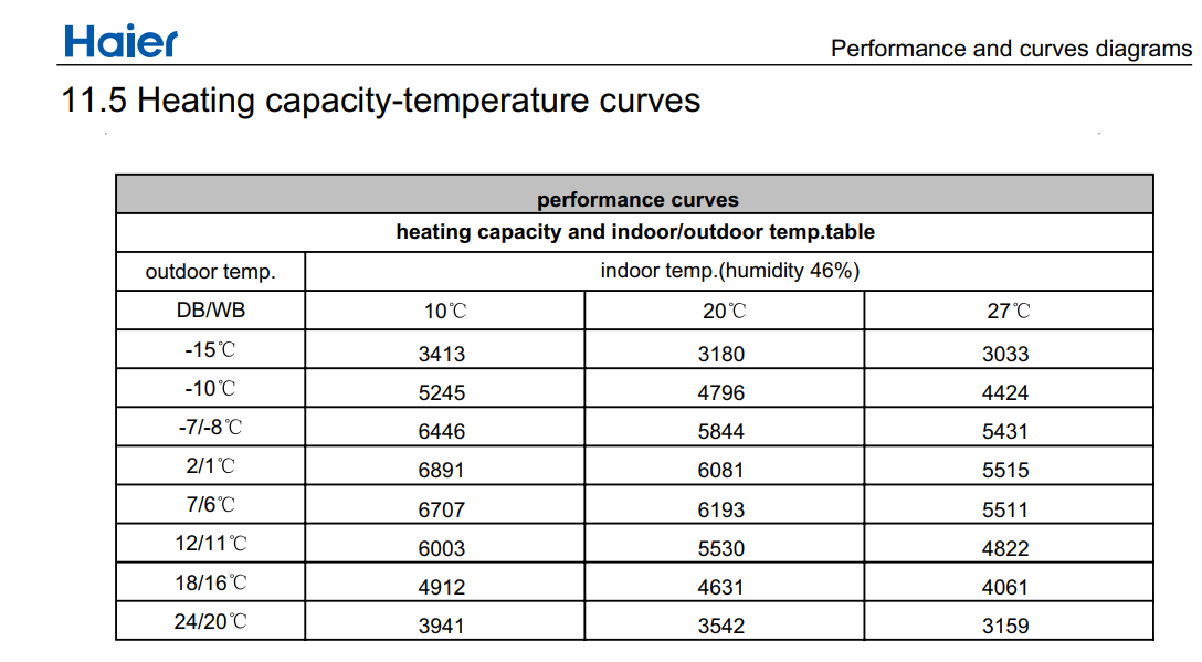

21 λεπτά πριν, dimostr είπε
2 λεπτά πριν, liakjim είπεΕυτυχώς υπάρχει το service manual https://www.manualslib.com/download/1494609/Haier-1u50s2sj2fa.html
όπου βλέπουμε το εξής:
με λίγα λόγια, ΑΝ τα νούμερα που έβγαλες ισχύουν το 18άρι δεν φτάνει να σου φτιάξει 24C μέσα. Θα πρέπει να πας στο 24άρι comfort.
24000 δλδ .. Μάλιστα
Οκ στο inventor που κοιτάω δεν ειναι μεγάλη η διαφορα , και θαχουμε και το τζάκι φέτος…
Σας ευχαριστω όλους πολυ.

5 λεπτά πριν, vaggy είπε
Sorry σε έχω τρελάνει, από το app σε android (ha) ζητά πρωτα Home assistant url, έαρα πρωτα εγκαθιστώ το ha σε window με vm όπως λέει στο site?
Raspberry δεν έχω, μόνο Pc με windows και κινητό android, ποιός είναι ο πιο εύκολος τρόπος για installation και setup?
https://discord.gg/GNEaH8wj
15 λεπτά πριν, mAs_81 είπε
Οριστε :

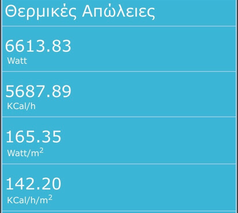

Καλησπέρα,
έχω κάνει μια μικρή αναζήτησή και έχω καταλήξει στα παρακάτω κλιματιστικά
image.png.bf22b7d3118edbccb494a5086befab3e.pngimage.png.bf22b7d3118edbccb494a5086befab3e.png
Το κλιματιστικό θα χρησιμοποιηθεί σε ενιαίο χώρο σαλόνι - κουζίνα - 55-60 τμ. κύριως για θέρμανση, φυσικά θα είναι ανοιχτές οι πόρτες του υπόλοιπου σπιτιού (είναι δύσκολο με παιδιά να είναι κλειστά), αν τώρα πάλι μπορούν να πάρουν θερμοκρασία και τα υπόλοιπα δωμάτια.. είναι καλοδεχούμενο.
Εσείς ποιο θα μου προτείνατε?
Ερωτηματολόγιο:
  1. Ποσό που διαθέτουμε :
  2. Νέα αγορά ή αντικατάσταση παλιού. Στη 2η περίπτωση αναφέρουμε το μοντέλο του παλιού κλιματιστικού και αν ήταν επαρκές / μάλλον οριακό / ανεπαρκές: Νέα αγορά
  3. Επιθυμητό κατάστημα ή τύπος καταστήματος (πχ μεγάλη αλυσίδα που συνήθως έχουν αυξημένες τιμές αλλά έχουν ευκολίες πχ τρόπος πληρωμής με δόσεις, ανακύκλωση παλιού κλιματιστικού , δωρεάν εγκατάσταση κτλ):
  4. Χρήση κλιματιστικού προσδιορίζοντας αν είναι για αποκλειστική ψύξη, θέρμανση ή και τα δύο. Επιτρέπεται ο προσδιορισμός της βαρύτητας πχ 20% ψύξη / 80% θέρμανση: 15 % ψύξη / 85% θέρμανση
  5. Συχνότητα χρήσης πχ περιστασιακή ή αποκλειστική πηγή θέρμανσης κτλ: αποκλειστική πηγή θέρμανσης
  6. Χώρος που θα τοποθετηθεί με προσδιορισμό αν θα είναι ενιαίος πχ σαλονοκουζίνα, υπνοδωμάτιο, τραπεζαρία κτλ : σαλονοκουζίνα
  7. Τοποθεσία προσδιορίζοντας ελάχιστες και μέγιστες θερμοκρασίες: Αττική - Μεταμόρφωση
  8. Απαραίτητα / επιθυμητά / αδιάφορα features πχ wifi, ιονιστής,  μεγάλη εγγύηση, αθόρυβο κτλ: αθόρυβο
  9. Πληροφορίες περί μονώσεων, κουφώματα, ιδιαιτερότητες χώρου (πχ έντονη ηλιοφάνεια, ψηλοτάβανο, μαγαζί με ανοιχτές πόρτες κτλ):  --
  10. Τέλος για να δοθεί μια αίσθηση του χώρου, αναφέρουμε τις απώλειες του χώρου μας με χρήση του παρακάτω εργαλείου ΥΠΟΛΟΓΙΣΜΟΥ ΘΕΡΜΙΚΩΝ ΑΠΩΛΕΙΩΝ με θερμοκρασία που θα θέλαμε να έχουμε για θέρμανση ακόμα και αν θέλουμε μόνο ψύξη. Το εργαλείο θα πρέπει να χρησιμοποιηθεί ΜΟΝΟ για τον χώρο που θα καλύψουμε (αν δεν είναι ενιαίος ή πολλοί χώροι τότε τρέξιμο για κάθε χώρο ξεχωριστά ). Σώζουμε τη σελίδα σε txt και επισυνάπτουμε τις 4 πρώτες τιμές και γράφουμε τι επιθυμητή θερμοκρασία βάλαμε:
Ο παραπάνω υπολογισμός είναι με ζήτηση 22 βαθμούς.

3 λεπτά πριν, Natalie_11 είπε
Καλησπέρα,
Ερωτηματολόγιο:

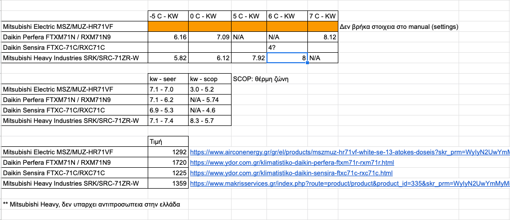

Στοιχεία υπάρχουν και εδώ https://docs.google.com/spreadsheets/d/1lA947fKUsE7IvsdvLDXwvlGokfupexru7UZtpe5BcrU/edit#gid=1993682588
επίσης στο eurovent μπορείς να βρεις βάζοντας το μοντέλο στο search https://www.eurovent-certification.com/en/
Θα έβαζα αυτό https://voyias.gr/climaunit/κλιματιστικό-τοίχου-inverter-toshiba-σειρά-edge-24000-btu-ras-b24j2kvsg-e-ras-24j2avsg-e
το φέρνουν κ αλυσίδες, ίσως να παίξει καμιά προσφορά στο BF https://www.kotsovolos.gr/air-condition-heaters/air-condition/7000-to-15000-btu/213417-toshiba-edge-24j2avsg-e-b24j2kvsg
