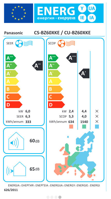

Θα πάω λοιπόν στο ΒΖ50 https://www.kokotas.gr/el/eshop/klimatismos/toixou/panasonic-cs-bz50xke-cu-bz50xke.html ή το ΒΖ60 https://www.kokotas.gr/el/eshop/klimatismos/toixou/panasonic-cs-bz60xke-cu-bz60xke.html
image.png.bae555802031ddc25ac8e5fcdda1b99c.pngbz60.png.5c5ee14b43328fd4055f8afc256cd578.png
Κατεβαίνουν και αυτά χαμηλά :
Θέλω βοήθεια στα 2 παρακάτω ερωτήματα.
1. Στις θερμικές απώλειες, βάζοντας μέσα και τον διάδρομο (48τμ σύνολο) για θερμοκρασία 21 και βάζοντας επίτηδες πλημμελή μόνωση παντού (το κτίριο είναι κατασκευή 2006-2007, δεν πιστεύω να μην έχει μόνωση και στο φέροντα οργανισμό λόγω κανονισμών) μου βγάζει στο χειρότερο σενάριο 5900W (20100 BTU) -  στο καλό σενάριο με καλή μόνωση πέφτει στα 3900 (13300 BTU). Πιστεύω λοιπόν ότι και το μικρό ΒΖ50 που φτάνει μέχρι 25000 θα με καλύψει (το Daikin που έχω εκεί φτάνει εως 16000 και στα κρύα ζορίζεται)
Στην ψύξη όμως? Τα 18400 που φτάνει το BZ50 θα με καλύψουν (το Daikin που έχω εκεί φτάνει εως 13000 αλλά τα πάει σχετικά καλά, ίσως επειδή είναι βορεινό το σαλόνι) ή πάω στο άλλο που φτάνει 22000 ?
Η Panasonic πάντως το ΒΖ50 το δίνει εως 40τμ και το ΒΖ60 38-45τμ
2. Η σειρά μπορεί να πάρει κι εξτρα wifi (κόστος όμως 80ευρώ που δεν μπαίνει και στο voucher). Αξίζει για χειρισμό και παρακολούθηση κατανάλωσης ή με μια tp-link p110 που έχει μέτρηση κατανάλωσης είμαι οκ?

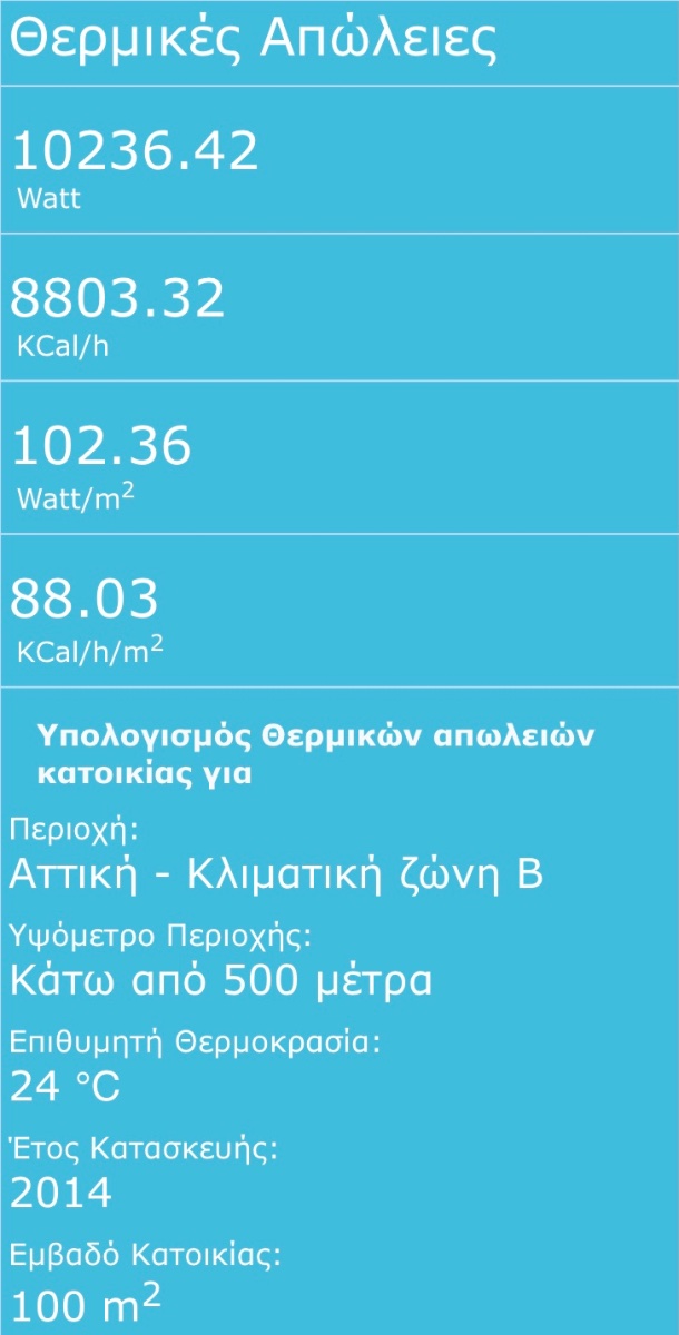

..οπως κ να εχει , το συμπλήρωσα το ερωτηματολόγιο και εχω απο θερμικές απώλειες τα εξής :
Spoiler
Ευχαριστω για άλλη μια φορά , συγγνώμη αν δεν ήμουν σαφής.
  Απόκρυψη περιεχομένων
Θα πρέπει να το επαναλάβεις όχι για όλο το σπίτι αλλά μόνο για τον χώρο που θέλεις να καλύψεις.
