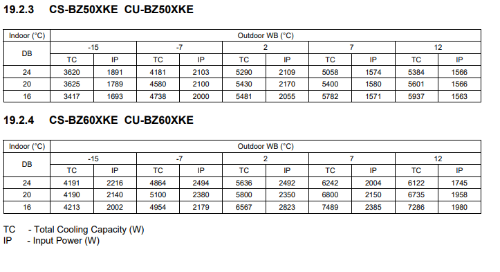

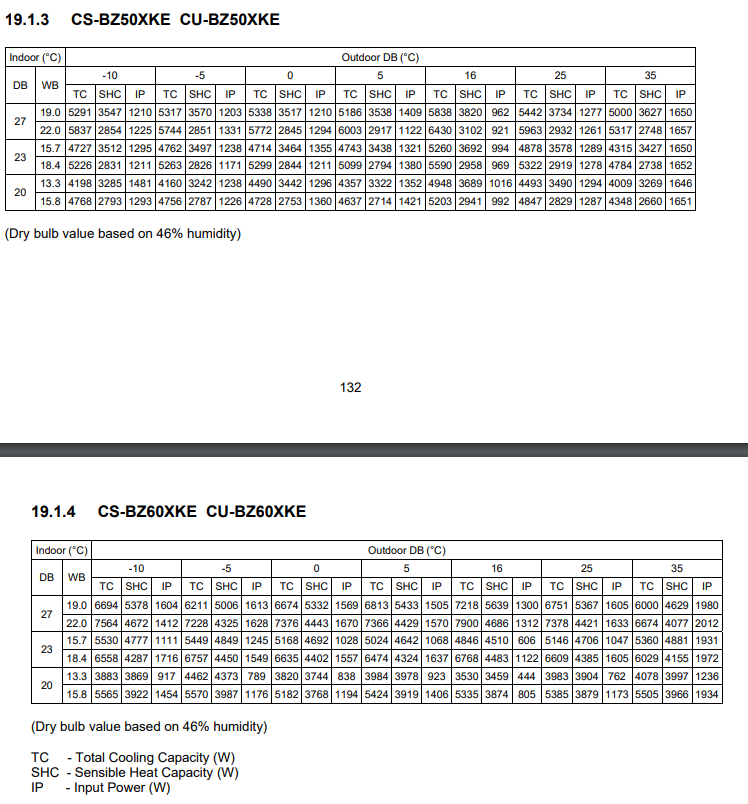

Λοιπόν, σήμερα τελική επιλογή, πάω να το κλείσω. Τελικά το ΤΖ-50 είναι μοντέλο 20, ενώ η σειρά ΒΖ είναι του 2022 (πιο φθηνή σειρά γιατί η ΤΖ έχει λίγο καλύτερους συντελεστές (μικρές διαφορές) και ενσωμaτωμένο WIFI.
Θα πάω λοιπόν στο ΒΖ50 https://www.kokotas.gr/el/eshop/klimatismos/toixou/panasonic-cs-bz50xke-cu-bz50xke.html ή το ΒΖ60 https://www.kokotas.gr/el/eshop/klimatismos/toixou/panasonic-cs-bz60xke-cu-bz60xke.html
image.png.bae555802031ddc25ac8e5fcdda1b99c.pngbz60.png.5c5ee14b43328fd4055f8afc256cd578.png
Κατεβαίνουν και αυτά χαμηλά :
Θέλω βοήθεια στα 2 παρακάτω ερωτήματα.
1. Στις θερμικές απώλειες, βάζοντας μέσα και τον διάδρομο (48τμ σύνολο) για θερμοκρασία 21 και βάζοντας επίτηδες πλημμελή μόνωση παντού (το κτίριο είναι κατασκευή 2006-2007, δεν πιστεύω να μην έχει μόνωση και στο φέροντα οργανισμό λόγω κανονισμών) μου βγάζει στο χειρότερο σενάριο 5900W (20100 BTU) -  στο καλό σενάριο με καλή μόνωση πέφτει στα 3900 (13300 BTU). Πιστεύω λοιπόν ότι και το μικρό ΒΖ50 που φτάνει μέχρι 25000 θα με καλύψει (το Daikin που έχω εκεί φτάνει εως 16000 και στα κρύα ζορίζεται)
Στην ψύξη όμως? Τα 18400 που φτάνει το BZ50 θα με καλύψουν (το Daikin που έχω εκεί φτάνει εως 13000 αλλά τα πάει σχετικά καλά, ίσως επειδή είναι βορεινό το σαλόνι) ή πάω στο άλλο που φτάνει 22000 ?
Η Panasonic πάντως το ΒΖ50 το δίνει εως 40τμ και το ΒΖ60 38-45τμ
2. Η σειρά μπορεί να πάρει κι εξτρα wifi (κόστος όμως 80ευρώ που δεν μπαίνει και στο voucher). Αξίζει για χειρισμό και παρακολούθηση κατανάλωσης ή με μια tp-link p110 που έχει μέτρηση κατανάλωσης είμαι οκ?

1ον : Η ψύξη είναι πιο απλή. Βάλε στο εργαλείο 18C ζήτηση και θα δεις ( έχουμε δει ότι δίνει καλά αποτελέσματα).
2ον: Οι τιμές απόδοσης αυτές είναι nominal. Στη θέρμανση είναι για 7 εξωτερική. Εσένα σε ενδιαφέρει πόσο σου δίνει για τις χαμηλότερες θερμοκρασίες της περιοχής σου συν επιπρόσθετα ένα μείον 15% για τα defrost. Αν γκουγκλαρεις θα βρεις τα service manuals. Εκεί υπάρχουν κάτι πίνακες capacity/ εξωτερική θερμοκρασία. Διάλεξε λοιπόν αυτό που το capacity του στις χαμηλές θερμοκρασίες*0.85 συντελεστή για τα defrost , θα σου δίνει τέτοιο capacity που θα υπερκαλύπτει τις απώλειες σου.
Για 18 βαθμούς μου βγάξει (με το διάδρομο μέσα- 48τμ συνολο), από 3.3 KW - 11190 ( με καλή μόνωση) έως 5 KW - 17060 ( με πλημμελή παντού), άρα πάλι μέσα είμαστε στα νούμερα του "μικρότερου" (ίσως γι αυτό το 13αρι Daikin πήγαινε σχετικά καλύτερα από τη θέρμανση- απλά το έβαζα στο full ανεμιστήρα)
cooling
heating
minimum θερμοκρασία χειμώνα (λίγες φορές, αν χιονίσει Αθήνα, 0), maximum καλοκαίρι 36. Άρα?
Εγώ για ψύξη βλέπω ότι για 35 έξω και ζήτηση 27 μέσα φτάνει μέχρι 5-5,3 το μικρο και 6-6,6 το μεγάλο
και θέρμανση για 2 έξω και 20 μέσα, φτάνει 5,4 το μικρό και 5,8 το μεγάλο
Σωστά?
ΑΝ βάλω και το 0,85 που λές μάλλον πάω στο μεγαλύτερο ε?, ή είναι υπερβολή για 5 μέρες το χρόνο που θα έχω και καλοριφέρ ανοιχτό

32 λεπτά πριν, vaggy είπε
εννοειται οτι ειναι υπερβολη εφοσον εχεις μαλιστα και εξτρα θερμαντικο συστημα! απλα κοιτα να σε καλυπτει στις μεγαλες ζεστες.
κανονας ειναι να μην υπερδιαστασιολογουμε...

47 λεπτά πριν, vaggy είπε
cooling
heating
Σωστά?
Από τη στιγμή που έχεις και άλλο μέσο θέρμανσης, έχεις και μεγαλύτερη ευελιξία επιλογών. Με καλοριφέρ θα μπορούσες να πας και σε μικρότερο. Δική σου η απόφαση.

Μόλις τώρα, liakjim είπε
Για ψύξη τι λες, καλά διαβάζω τα πινακακια?

2 ώρες πριν, vaggy είπε
Ναι. Έτσι και αλλιώς οι 35 βαθμοί είναι και οι nominal σε ψύξη, άρα 5 και 6 αντίστοιχα ( όπως 2.5, 3.5, 7.1 τα 9,12,24αρια αντίστοιχα). Εξού και τα ονόματα σε πολλά κλιματιστικά πχ atxc25c, atxc35c κοκ
