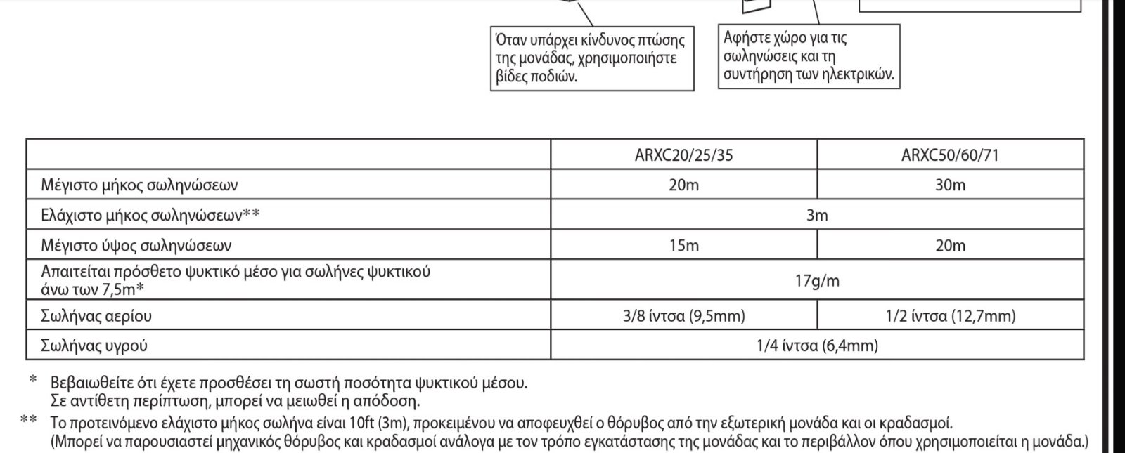

Για να προετοιμάζομαι, θα ήθελα να βρω το εγχειρίδιο χρήσης και οδηγίες εγκατάστασης για το Atxc25c. Στην ιστοσελίδα της Daikin χάνομαι...
Επίσης, εφόσον η εγκατάσταση από Κωτσόβολο είναι δωρεάν, πώς παίρνω αποδεικτικό της εγκατάστασης ώστε να το έχω αρχείο για την εγγύηση;

το έχω αλλα σε hard copy τι χρειάζεσαι απο αυτό ? πάντως δεν λέει ελαχιστο μήκος σωλήνα λέει 3μ "το προτεινόμενο ελάχιστο μήκος σωλήνα είναι 10ft (3m), προκειμένου να αποφευχθεί ο θόρυβος από την εξωτερική μονάδα και οι κραδασμοί"
1-3P622386-1 B-IM-R32 Split Series DENV-SIESTA-EN.indd (daikin.gr) αυτό εδώ είναι

3μ σωλήνα το λιγότερο και να ζητήσεις αντλία κενού όταν σε πάρουν τηλ για το ραντεβού της εγκατάστασης αλλιώς μην δεχθείς την εγκατάσταση από εκείνους και φυσικά όντως να βεβαιωθείς ότι θα βάλουν την αντλία όταν γίνει η εγκατάσταση.
Σου δίνουν χαρτί ότι έγινε η εγκατάσταση και βάζεις και υπογραφή αν δεν κάνω λάθος.
Ούτως ή άλλως βέβαια θα έρθει δικό τους συνεργείο για την εγκατάσταση οπότε θα είναι περασμένο στο σύστημά τους.
