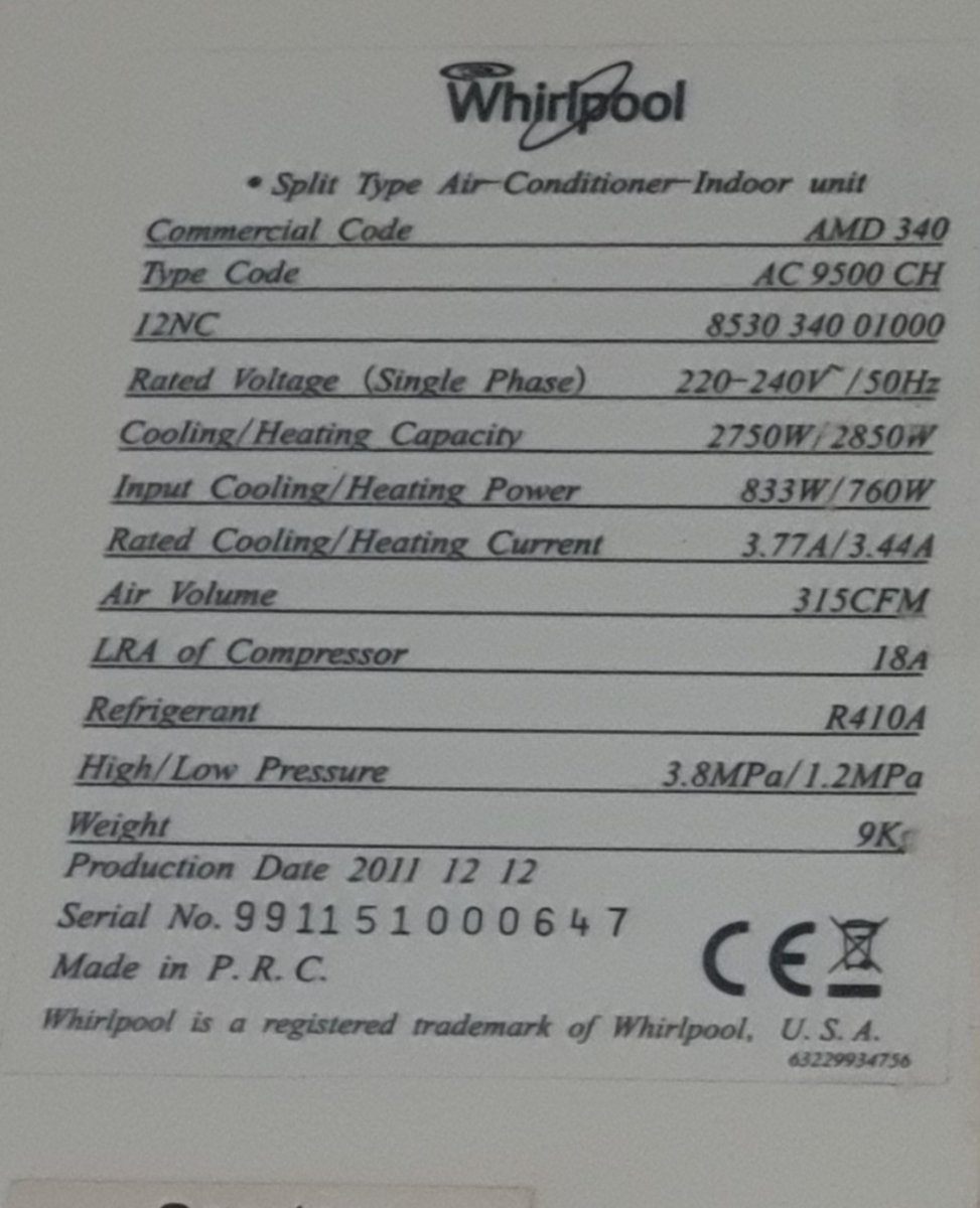

Έχω ένα ac 9000 btu on-off μάρκας whirlpool
του 2011 και σκέφτομαι να το αλλάξω με ένα πιο οικονομικό νέας γενιάς inverter.
Αξίζει το κόπο και το έξοδο (consumption efficience) ?
Αν ναι τι να προτιμήσω?

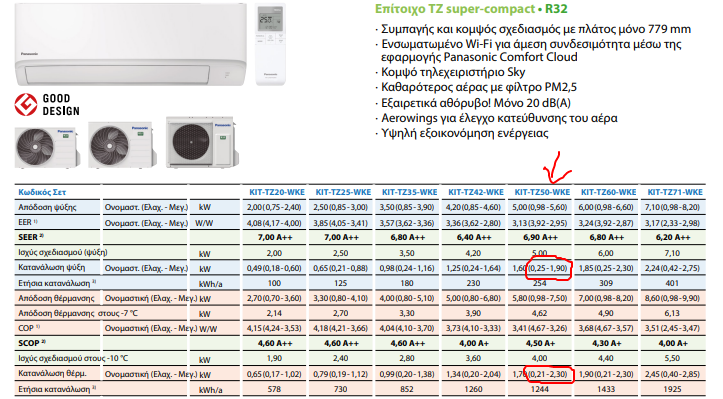

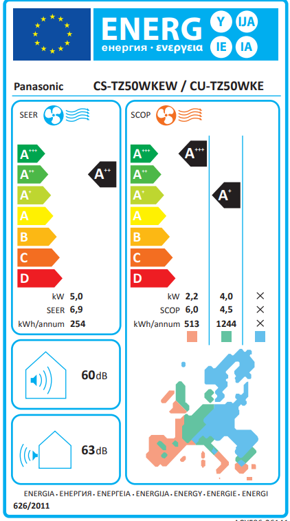

Εδώ πάλι, αφού παράτησα το ψάξιμο για μερικές ημέρες, σκέφτομαι να πάω εδώ: https://www.kokotas.gr/el/eshop/klimatismos/toixou/panasonic-tz-cs-tz50wkew-cu-tz50wke.html
Βλέπω κατεβαίνει μέχρι 0,21-0,25 Kw , θέρμανση πάει μέχρι 25000 (ψύξη εως 19000), ενώ έχει και δωρεάν εγκατασταση-απεγκατασταση

Για λίγο μεγαλύτερο σκέφτομαι την προηγούμενη σειρά της Panasonic https://www.kokotas.gr/el/eshop/klimatismos/toixou/panasonic-cs-bz60xke-cu-bz60xke.html καθώς το TZ60 δεν υπάρχει στο κατάστημα
Η άποψή σας? Μιας και δεν έχει αναφερθεί η Panasonic

Πρέπει να είναι πολύ καλά τα Panasonic. Μάλιστα οι τιμές αυτές είναι nominal δλδ 7C για θέρμανση και 35C για ψύξη , οπότε είναι σχεδόν βέβαιο ότι θα κατεβαίνει και πιο κάτω.
Μόνο κάνε ένα search εδώ σε κάποια μέλη που έχουν κάνει νύξη στο θέμα της αντιπροσωπείας/διαθεσιμότητας ανταλλακτικών για να ξέρεις τι παίζει.

Λές να υπάρχει θέμα με τα ανταλλακτικά? θα το δω λίγο.
Από εκεί και πέρα έχω προβληματιστεί γιατί έχω καθαρό χώρο σαλόνι 37 συν 6 κουζίνα 43 (ο διάδρομος που πάει προς τα μέσα θα βρω καμία πορτα φυσαρμονικά να τον κλείνω- μάλλον είναι χαζό να θερμαίνω και τον διάδρομο) και σκέφτομαι μήπως ήταν καλύτερο το 21000 της Panasonic που έβαλα (παλαιότερο μοντέλο).
Το καινούριο βέβαια αν και 18αρι έχει λίγο καλύτερους συντελεστές ενώ έχει wifi με μέτρηση κατανάλωσης (όχι τόσο σημαντικό βάζεις και μια smart πρίζα.
