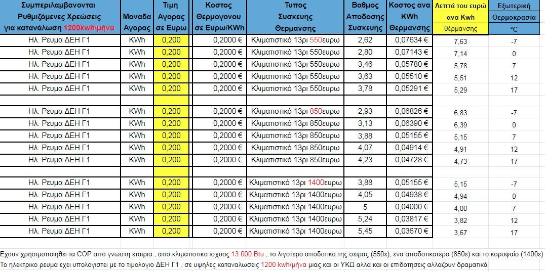

Μεχρι να ανακοινωθει η τιμη επιδοτησης για το ρευμα Νοεμβριου, ετοιμαζω εναν πινακα για το αλλο θεμα
Βλεπετε κατι λαθος η δυσνοητο? (οι τιμες ειναι δοκιμαστικες στο ρευμα)
Η κατι αλλο να αλλαξω?
Ευχαριστω...(τα παραδειγματα ειναι Toshiba  Mirai,Edge και Daiseikai)

Οπότε, με 2288 ώρες χρήσης και με την κατανομή ωρών της περιοχής μου και βάζοντας τις ενδιάμεσες τιμές cop με γραμμική παρεμβολή, έχουμε:
Κόστος χρήσης σε ευρώ φθηνό: 132€ (5,8 λεπτά του ευρώ κατά μέσο όρο ανά ώρα χρήσης)
Κόστος χρήσης σε ευρώ μεσαίο: 116€ (5,1 λεπτά του ευρώ κατά μέσο όρο ανά ώρα χρήσης)
Κόστος χρήσης σε ευρώ ακριβό: 93€ (4,1 λεπτά του ευρώ κατά μέσο όρο ανά ώρα χρήσης)
