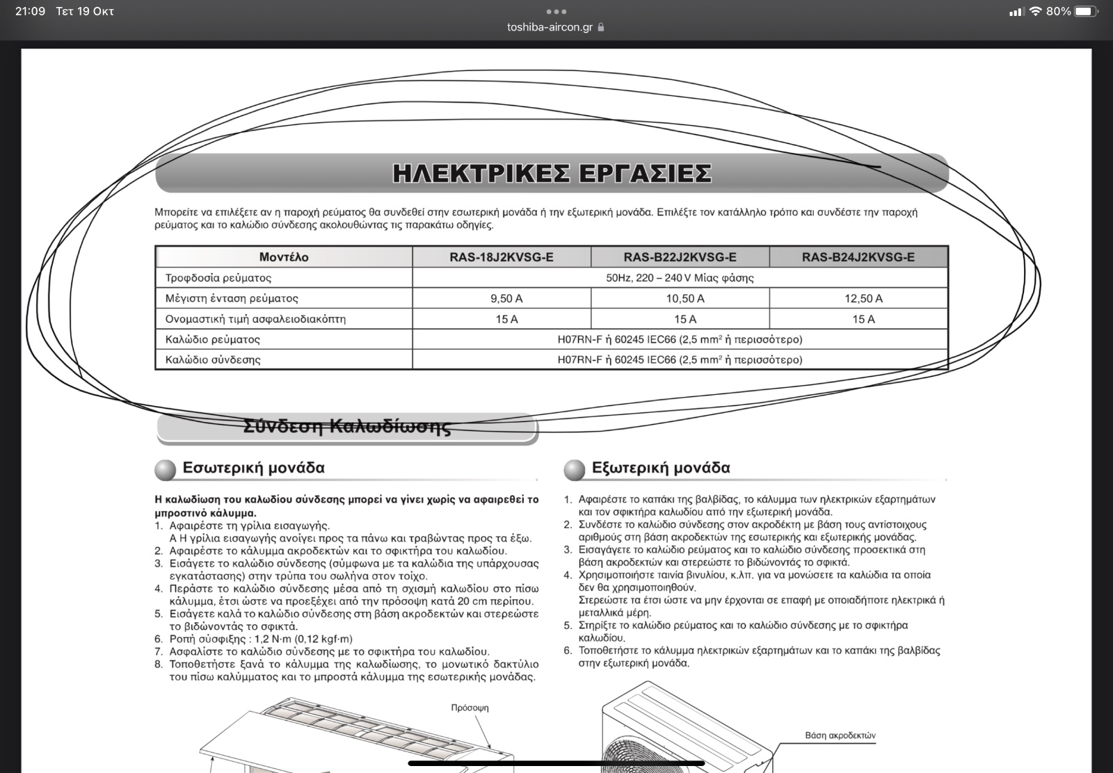

@flokiman οποίος σου πει το αντίθετο από αυτό που γράφει το εγχειρίδιο που φαίνεται στη φωτογραφία είναι άσχετος επικίνδυνος και προφανώς θέλει να σου κάψει το σπίτι

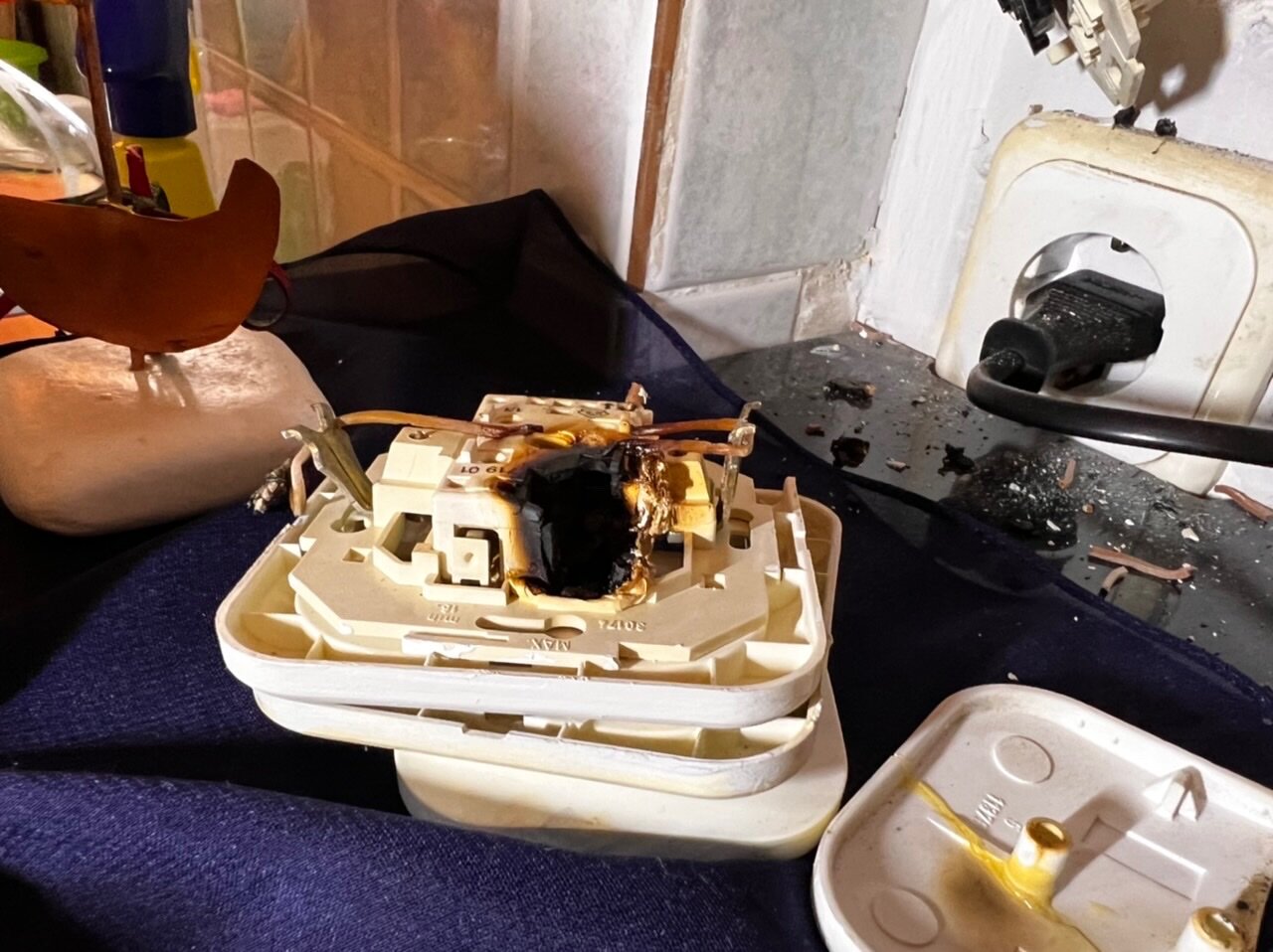

1 ώρα πριν, flokiman είπε
Εγω το χρησιμοποιω σε γραφειο. Σκεφτομαι να αλλαξω γραφειο. Υπαρχει περιπτωση τα γραφεια να μην εχουν ενισχυμενη γραμμη; Η περνας γραμμη ουτως η αλλως;
φίλε πάρε ηλεκτρολόγο να σου αλλάξει την ασφάλεια και δεν θα έχεις κανένα πρόβλημα.(εννοείται ότι η γραμμή έχει 1,5ρια).
Επεξ/σία από aristidis540
Συνδέστε για να σχολιάσετε
Κοινοποίηση σε άλλες σελίδες
2 ώρες πριν, flokiman είπε
Βρηκα οτι μια πριζα στην κουζινα εχει δικιά της ασφάλεια 16Α.
Ειναι οκ να το συνδεσω με μπαλαντεζα εκει;
Ήταν συνδεδεμένο με μπαλαντέζα
Φτηνά την γλύτωσα

57 λεπτά πριν, antykaps είπε
Σύμφωνα με τον Κανονισμό εσωτερικών ηλεκτρικών εγκαταστάσεων   το 2,5 mm ασφλιζετε με 16Α ασφάλεια
Τωρα τα Ampere δεν ειναι 2-3-4-5 μπορει να φτασουν υπο συνθηκες τα 20Α
Το κλιματιστικο ειναι 18000 BTU ονομαστική και μπορει να φτασει και τα 240000BTU δηλαδή 7ΚW περίπου
Σε αρνητική  θερμοκρασία  Ο συντελεστής αποδοσης μπορει να φτασει και το 1 αλλα ας κανουμε μια υποθεση 1,5
Η καταναλωση λοιπον απο το δίκτυο θα ειναι 5KW
To Ρευμα θα ειναι 5000/220 = 23Α
Αυτά απο μενα ... μπορει να κανω και λαθος στον συλογισμό μου
Συμφωνω θεωρητικα και εχεις δικιο. Μπορει να φτασει και εκει και καλα θα ειναι να ειναι σωστη η εγκατασταση. Οταν βλεπω ομως 2-3 kumtel να παιζουν στο ιδιο σπιτι με εγκατασταση του 1975 σε 10αρες πριζες... ενα Inverter κλιματιστικο σε μια 10αρα πριζα ειναι πταισμα.

παιδιά ως ηλεκτρολόγος πρέπει να σας ενημερώσω ,ότι η ασφάλεια ασφαλίζει το καλώδιο.Δε με ενδιαφέρει αν ο άλλος βάλει στην πρίζα και ολόκληρη κουζίνα.

2 ώρες πριν, antykaps είπε
Το κλιματιστικό σε αντίξοες συνθήκες δεν θα "σκοτωθεί" για να πετύχει τα υποσχόμενα btu καταναλώνοντας απεριόριστη ισχύ προκειμένου να τα φτάσει. Θα "χτυπιέται" αλλά τα btu θα είναι λιγότερα από τα μέγιστα γιατί δεν μπορεί να τα βγάλει λόγω συνθηκών. Φυσικά και η κατανάλωση θα ανέβει αλλά αυτό το ξέρει ο κατασκευαστής αλλά ένα 18αρι δεν νομίζω να ανεβαίνει   πάνω από 2kw σε συνεχή λειτουργεία και σε καμία περίπτωση τα 5 (ίσως στιγμιαία όταν εκκινεί)
Εννοείται ότι η ηλεκτρολογική εγκατάσταση πρέπει να συμμορφώνεται με τις απαιτήσεις του κατασκευαστή.
