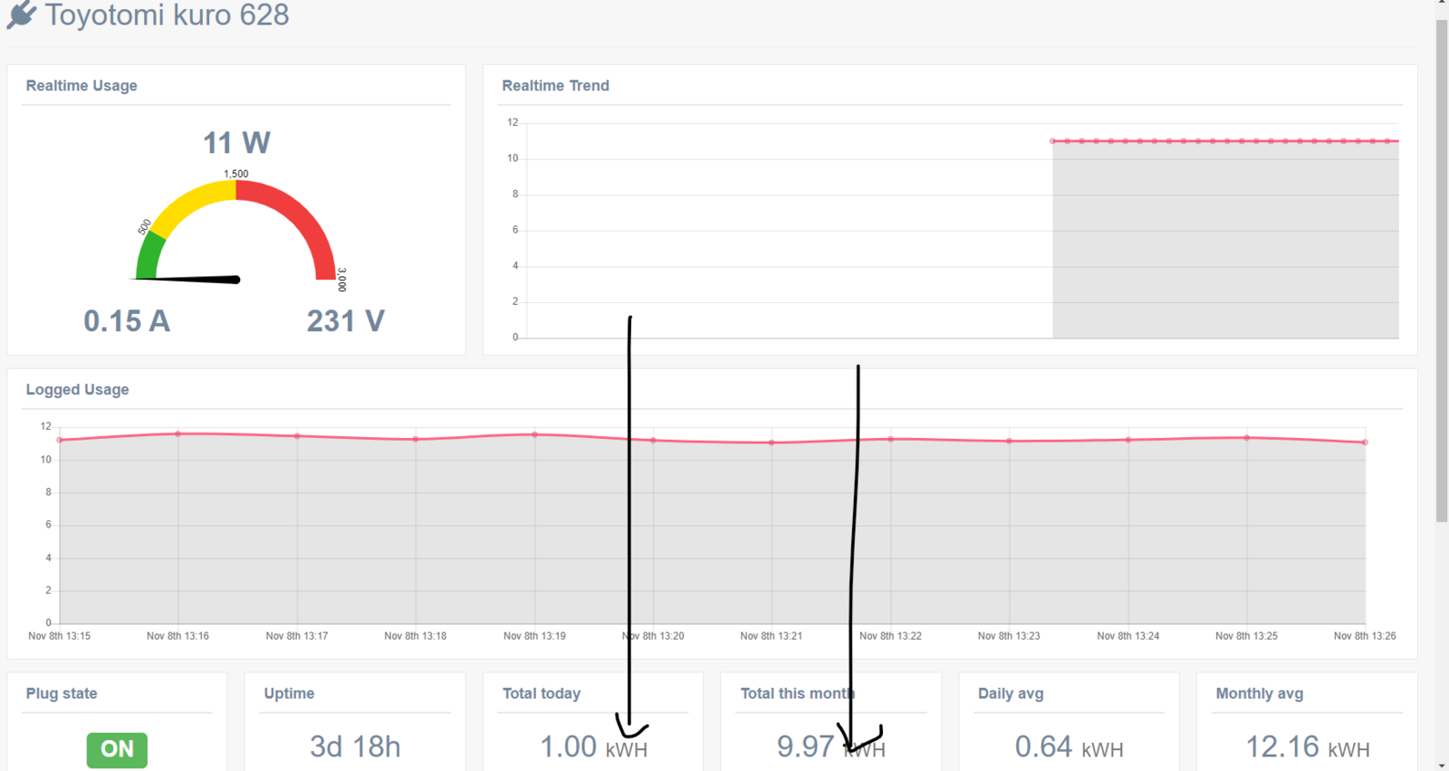

Δεν έχουν το ίδιο σημείο εκκίνησης. Θα πρέπει να αφαιρέσεις κάτι απ'το δεξί. Αν δεν κάνω λάθος περίπου 0.2 με 0.25kwh
Μου κανεις πλακα, ετσι?🤪
21 λεπτά πριν, rbx1000 είπε
Γιατί; Δεν έχει σχεδόν μια ώρα παραπάνω;
3 λεπτά πριν, liakjim είπε
Το tplink μηδενιζει την ημερησια στις 00:00.
Η καταναλωση ειναι 00:00 - 02:00

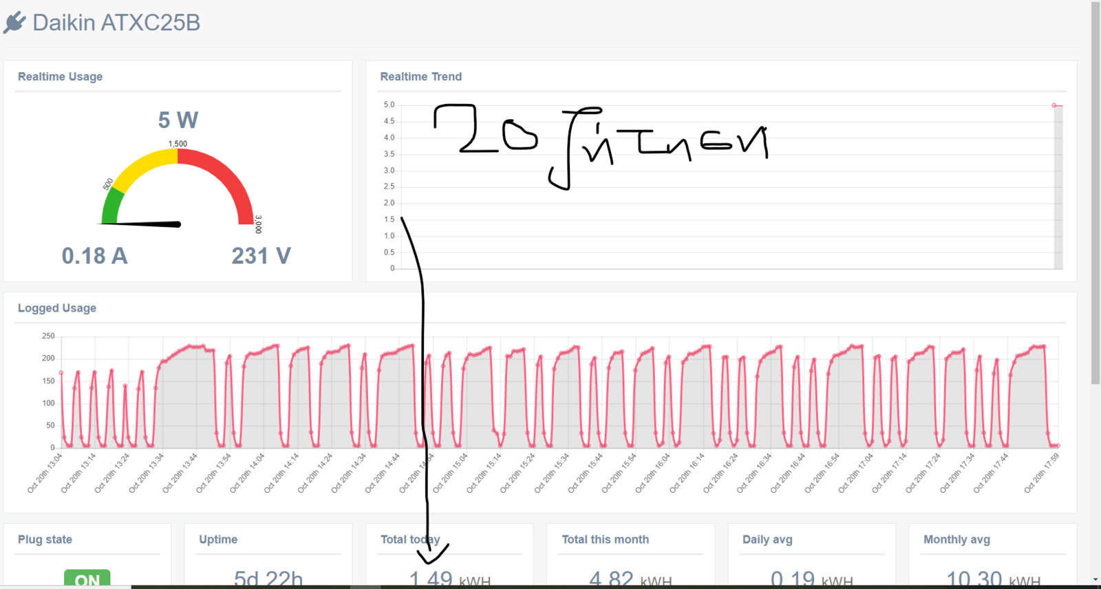

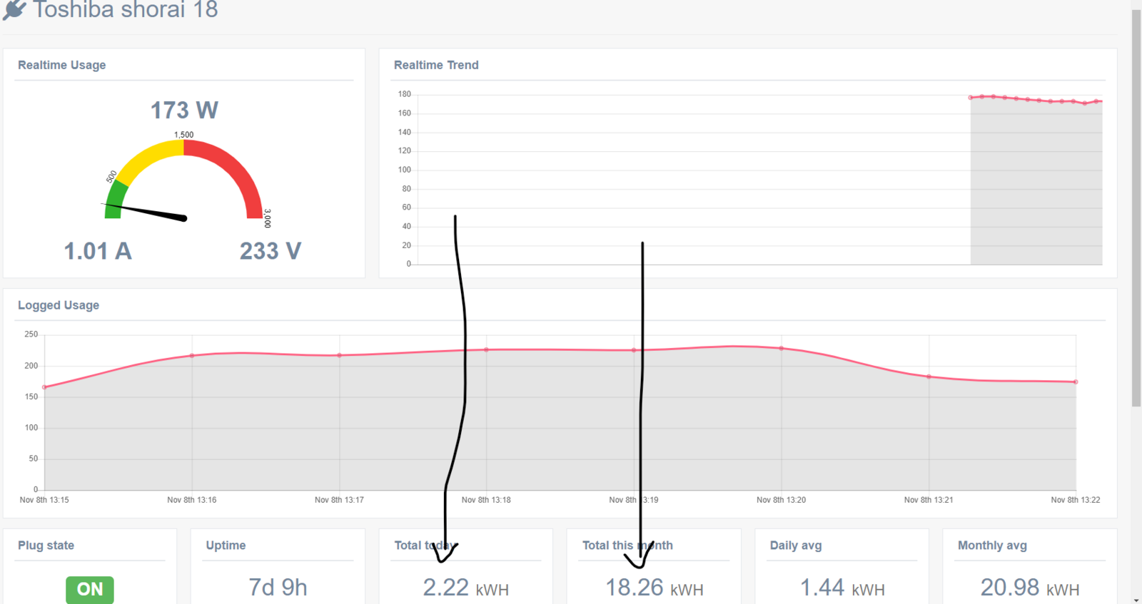

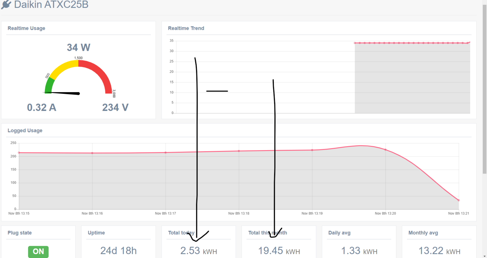

4 λεπτά πριν, dimostr είπε

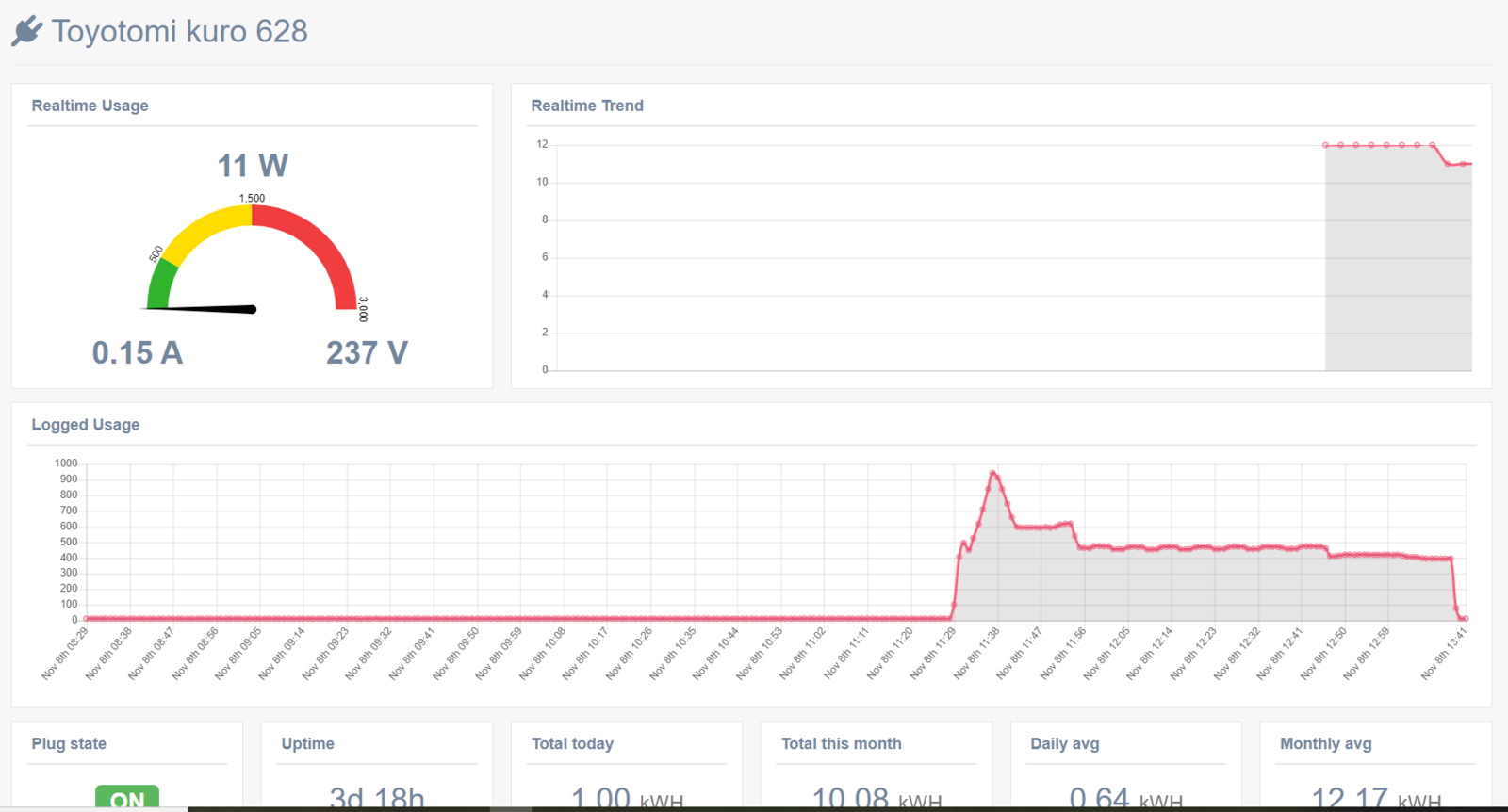

και τα δυο με ζητηση 21 1100965654_2020-11-08132259.png.3ddbc2741c6c3c9083e59b94af4be6e8.png
Ιδιες ωρες λειτουργιας? (Δε βοηθαει το διαγραμμα)
Ιδια θερμοκρασια χωρου?
Αληθεια το Kuro τι κανει?
5 λεπτά πριν, rbx1000 είπε
Με το i feel  ανάβει λίγο και σβήνει γιατί πιάνει θερμοκρασία γρήγορα από τα άλλα κλιματιστικά
Από 12 το βράδυ που έχει μηδενίσει το tp link αναμμένα ήταν και τα τρία
Το διάγραμμα είχα σβήσει τα logs για να έχω καθαρά τα τριλεπτα του daikin
Θερμοκρασίες στο χώρο του toshiba 21,8 daikin 22,4 kuro 22
Έβαλα και σχεδιάγραμμα του kuro
Επεξ/σία από dimostr

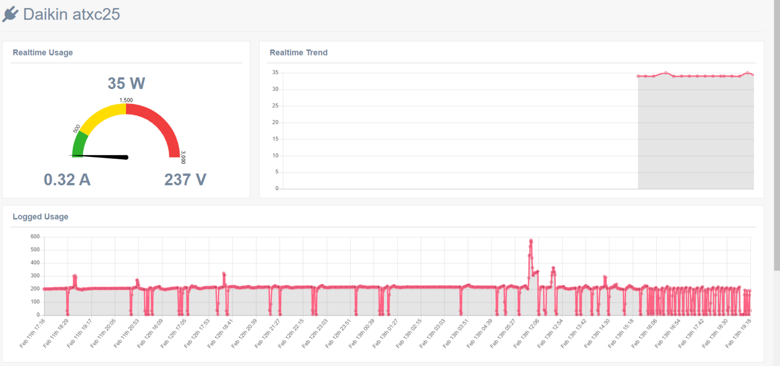

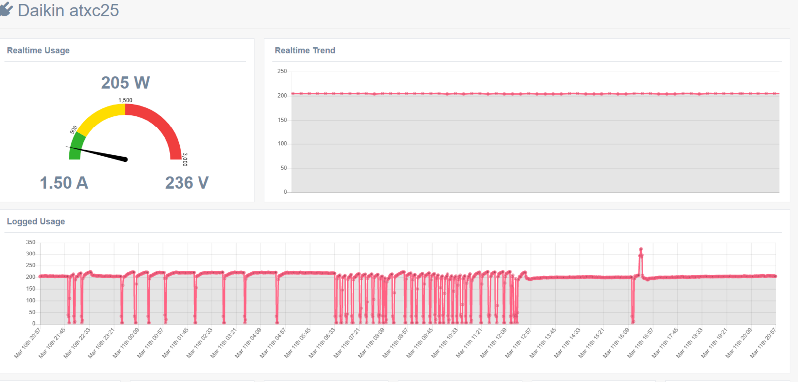

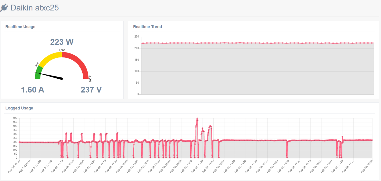

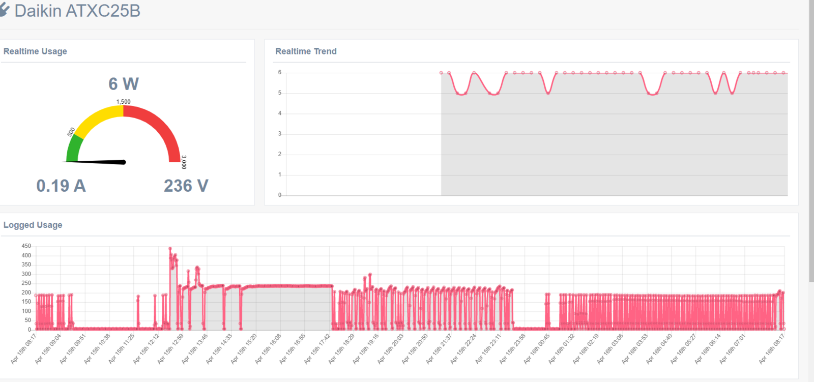

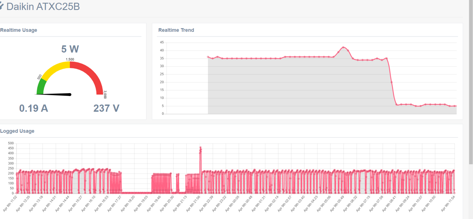

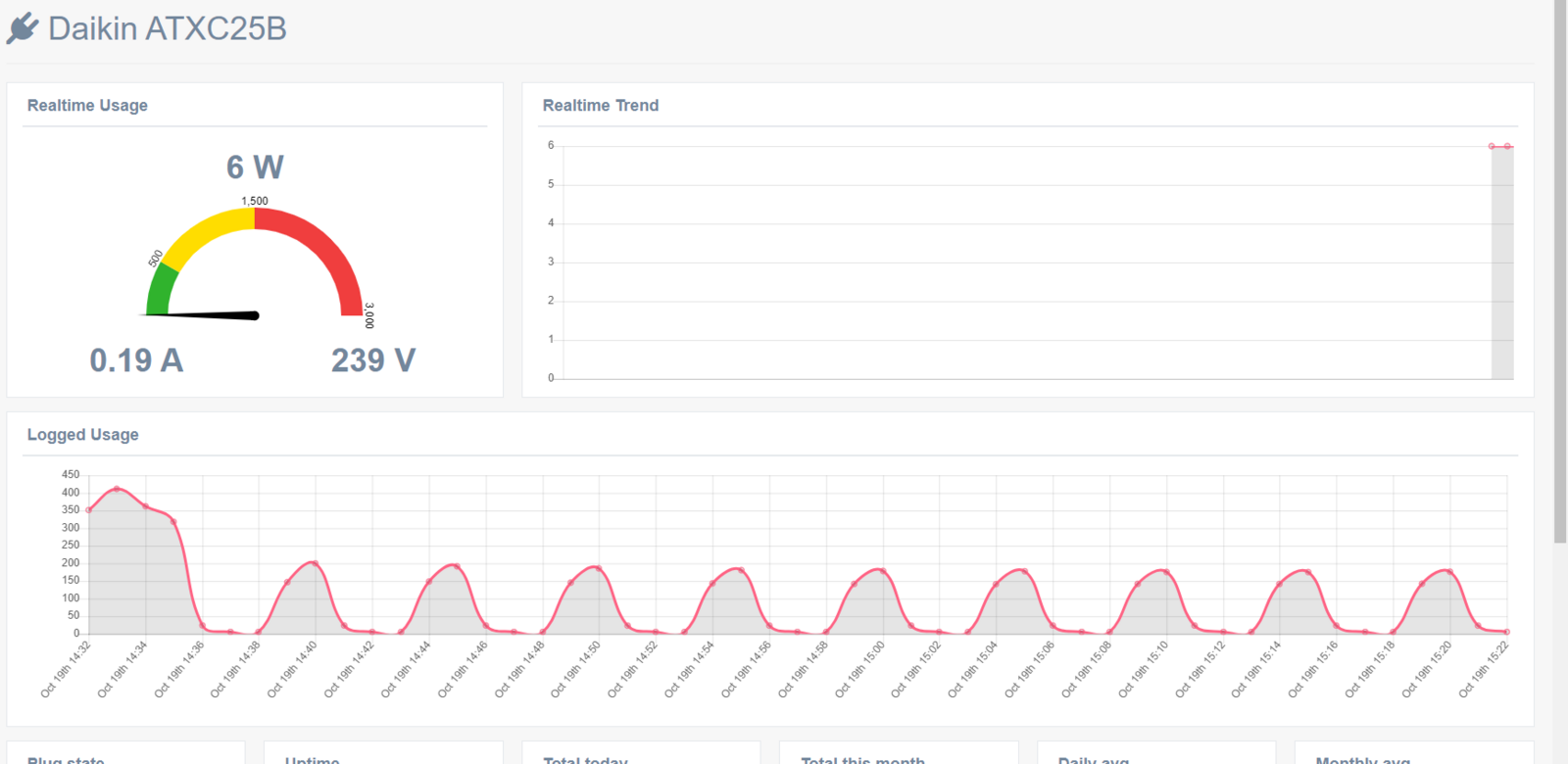

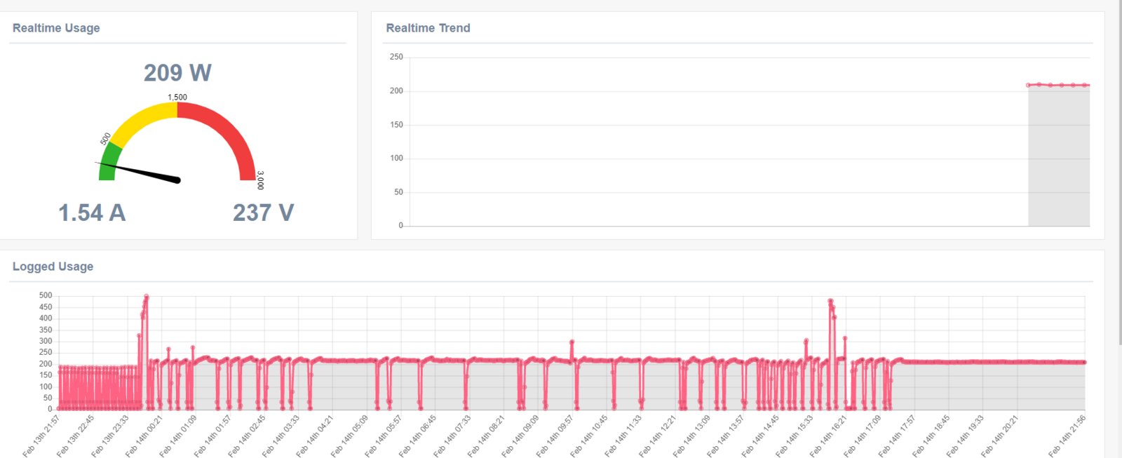

οσο και να μετραμε η να θελετε να αποδειξετε κατι αλλο απο αυτο  το χαλι αυτο με τα on off του daikin δε προκειται να αλλαξει κατι το κλιματιστικο κανει επανεκκινηση ανα τριλεπτο κατι το οποιο ειναι εκτος απο οπτικα αλλα και απο θεμα ανεσης απαραδεκτο αλλα δυνητικα ειναι και επιζήμιο για την ζωη του συμπιεστη
και επειδη καλα τα λογια αλλα τα σχεδιαγραμματα δε λενε ψεμματα παροτι ολα αυτα τα εχω ανεβασει ξανα αλλα ειναι στο παλιο θεμα βαζω μερικα2124692979_20-10daikinkatanalvsh.png.372114deadebab2fb75ae6eba171d53c.png
89190331_2020-03-11205842.png.14b9683ebd4f42290b7a22cecd34bea9.png437158675_2020-03-11205842.png.d91a750f302fd415b8174ab2466ae5f0.png

Δε θελω να αποδειξω τιποτα.
Η πραγματικοτητα ειναι οτι η συμπεριφορα του Νταικιν προβληματιζει.
Η πραγματικοτητα ειναι οτι εχει λιγο μεγαλυτερη καταναλωση κρατωντας ομως το χωρο σε μεγαλυτερη θερμοκρασια.
Η πραγματικοτητα ειναι οτι φαινεται περιεργο το Kuro να εχει σταθερη θερμοκρασια χωρου με αυτη τη λειτουργια που δειχνει το διαγραμμα.(3 ωρες κλειστο - 2 ωρες 450w)

Όπως έχω ξανάπει το δωμάτιο που είναι το kuro είναι ακριβώς απέναντι από το δωμάτιο του daikin και η θερμοκρασία διαχέεται στα δωμάτια γιατί όπως έχω ξαναπεί εγώ δεν κλείνω πόρτες έχω 100τμ φλατ διαμέρισμα με όλα τα δωμάτια και κλιματιστικα να επικοινωνούν ώστε όλο το σπιτι να έχει όσο γίνεται μια ενιαία θερμοκρασία
το kuro συγκεκριμένα άναψε έκανε αυτό που λες δούλεψε με 410-450 και έσβησε γιατί ο αισθητήρας στο I feel έδειξε 23 επισης γιαυτο και ο μισος χώρος είναι με παραπάνω από 22 όπως είπα που έχει το daikin γιατί κάνει υπερθέρμανση , σκέψου ότι το daikin υπερθερμάνει κα8 το δωμάτιο του kuro όλα αυτά με τις καταναλώσεις θα αλλάξουν όταν αυξηθούν τα φορτία και συνολικά στο τέλος του χειμώνα το daikin σε σχέση με το kuro θα έχει συνολικά ελαφρώς μικρότερη κατανάλωση κάτι που αντικατοπτρίζει κα8 την διαφορά στο scop
