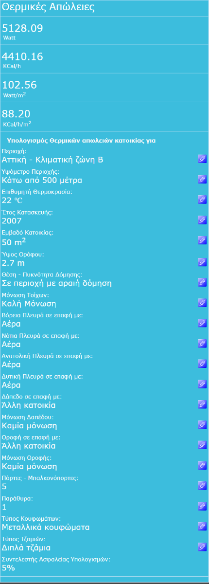

Καλησπέρα, μου ήρθε κ εμένα επιταγη για αλλαζω-συσκευη ως επιλαχών. Θέλω κλιματιστικό για το σαλόνι. Έχω βάλει ένα Daikin 12 (πάει μέχρι 14.000 Btu) αλλά λόγω μεγάλου χώρου σίγουρα θέλω μεγαλύτερο. Το θέμα είναι αν θέλω 18 ή 24.
Έχω ενιαίο χώρο σαλόνι (41 τμ), κουζίνα (6τμ), διάδρομος προς τα δωμάτια (5τμ), με μια μπαλκονόπορτα μεγάλη και μια μικρή στο σαλόνι (βορεινό). Έκανα το Θερμικές Απώλειες που προτείνεται στο forum (βέβαια αν και σαν τμ έβαλα όλα και τον διάδρομο αφού είναι ενιαία, έβαλα τις μπαλκονόπορτες όλου του σπιτιού 5 αντί για 3 που έχει το σαλόνι και τα παράθυρα των μπάνιων αν και μάλλον δεν έπρεπε γιατί μιλάμε μόνο για τον χώρο των 50τμ). μου έβγαλε 5128 watt άρα 17500 Btu
Αν βάλω ζητούμενο 21 βαθμους και 3 μπαλκονόπορτες πέφτει στα 14000 BTU άμεσα

Ευχαριστώ όλοι οι άλλοι calculators (οι απλοί των εταιριών) μου δίνουν για 45-50 τμ να πάω σε 24αρι. Μήπως αυτές είναι οι ελάχιστες θερμικές απώλειες και πρέπει να είμαι αρκετά παραπάνω? (φαντάζομαι επειδή είναι ενιαίος χώρος χωρίς πορτες δηλαδή σαλόνι-κουζίνα-διάδρομος) σωστά βάζω τα 50τμ αν και δε με νοιάζει η θερμοκρασία στο διαδρομο και το ac είναι στο σαλόνι
Λογικά απλά σε ρωτάει τα τετραγωνικά που όμως δεν γίνεται δουλειά έτσι.
Ο άλλος στα ίδια τετραγωνικά μπορεί να θέλει 2 κλιματιστικά επειδή δεν έχει καλές μονώσεις.
