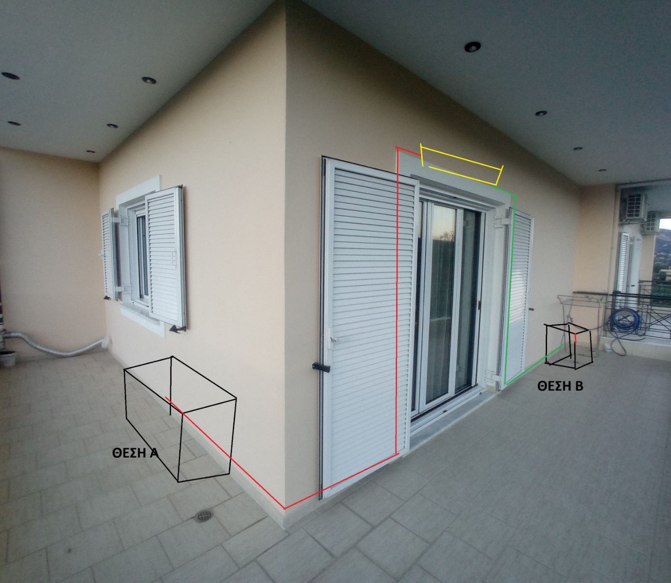

Αναμένοντας το τεχνικό να ρωτήσω ποια θα μπορούσε να είναι η καλύτερη θέση τοποθέτησης της εξωτερικής μονάδας
H Θεση Α ειναι ανατολικα και πιθανον βοηθά σε λιγοτερα DEFROST
Η Θεση Β ειναι βόεια και πιθανον να ΜΗΝ βοηθά στα  DEFROST
Η Εσωτερική θα τοποθετηθεί εσωτερικά στο κέντρο της μπαλκονόπορτας
Ειναι ευκολο να γινουν οι γωνίες και υπάρχει περιπτωση να δημιουργουν προβλημα ?

44 λεπτά πριν, antykaps είπε
Θα σου πει και ο τεχνικός σου, αλλά νομίζω ότι η θέση Β είναι η καλύτερη από άποψη γωνιών και ότι αν ήθελες την Α θα έπρεπε να μπει εκεί στο παράθυρο.
