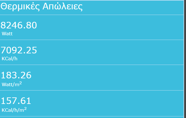

για τον χώρο που θέλω να ζεστάνω με ζήτηση στους 20
Άρα 45τμ ενιαίου χώρου;
Για πάμε τις υπόλοιπες ερωτήσεις.

  1. Ποσό που διαθέτουμε : 1200
  2. Νέα αγορά ή αντικατάσταση παλιού. Στη 2η περίπτωση αναφέρουμε το μοντέλο του παλιού κλιματιστικού και αν ήταν επαρκές / μάλλον οριακό / ανεπαρκές: Αντικατάσταση 12ριου που θα παει σε υπνοδωμάτιο
  3. Επιθυμητό κατάστημα ή τύπος καταστήματος (πχ μεγάλη αλυσίδα που συνήθως έχουν αυξημένες τιμές αλλά έχουν ευκολίες πχ τρόπος πληρωμής με δόσεις, ανακύκλωση παλιού κλιματιστικού , δωρεάν εγκατάσταση κτλ):καλα θα ήταν αλλά Οχι απαραίτητα
  4. Χρήση κλιματιστικού προσδιορίζοντας αν είναι για αποκλειστική ψύξη, θέρμανση ή και τα δύο. Επιτρέπεται ο προσδιορισμός της βαρύτητας πχ 20% ψύξη / 80% θέρμανση:50/50
  5. Συχνότητα χρήσης πχ περιστασιακή ή αποκλειστική πηγή θέρμανσης κτλ:για πολύ χαμηλες θερμοκρασίες υπάρχει και λεβητας πετρελαίου με καλοριφέρ
  6. Χώρος που θα τοποθετηθεί με προσδιορισμό αν θα είναι ενιαίος πχ σαλονοκουζίνα, υπνοδωμάτιο, τραπεζαρία κτλ : Σαλόνι
  7. Τοποθεσία προσδιορίζοντας ελάχιστες και μέγιστες θερμοκρασίες: Θεσσαλονίκη Πυλαία -5 εως 40
  8. Απαραίτητα / επιθυμητά / αδιάφορα features πχ wifi, ιονιστής,  μεγάλη εγγύηση, αθόρυβο κτλ: όχι
  9. Πληροφορίες περί μονώσεων, κουφώματα, ιδιαιτερότητες χώρου (πχ έντονη ηλιοφάνεια, ψηλοτάβανο, μαγαζί με ανοιχτές πόρτες κτλ):
  10. Τέλος για να δοθεί μια αίσθηση του χώρου, αναφέρουμε τις απώλειες του χώρου μας με χρήση του παρακάτω εργαλείου ΥΠΟΛΟΓΙΣΜΟΥ ΘΕΡΜΙΚΩΝ ΑΠΩΛΕΙΩΝ με θερμοκρασία που θα θέλαμε να έχουμε για θέρμανση ακόμα και αν θέλουμε μόνο ψύξη. Το εργαλείο θα πρέπει να χρησιμοποιηθεί ΜΟΝΟ για τον χώρο που θα καλύψουμε (αν δεν είναι ενιαίος ή πολλοί χώροι τότε τρέξιμο για κάθε χώρο ξεχωριστά ). Σώζουμε τη σελίδα σε txt και επισυνάπτουμε τις 4 πρώτες τιμές και γράφουμε τι επιθυμητή θερμοκρασία βάλαμε:

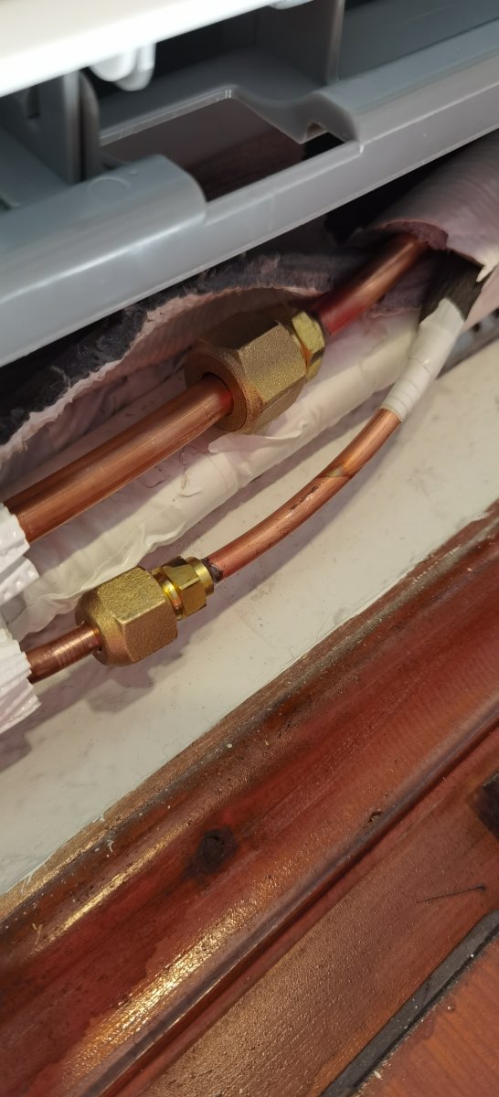

Ήρθε το συνεργείο και έκανε επισκευή!
Υπήρχε λάθος στην ένωση του χαλκού της εσωτερικής μονάδας με τον πρόσθετο χαλκοσωλήνα στην εκχύλοση.
Δεν έχω όρεξη να γράψω περισσότερα... 😔

3 λεπτά πριν, Panos1987 είπε
Μπαμ έκανε από πριν. Μη στεναχωριέσαι, απλά πολλοί μάστορες ψυκτικοί είναι για τα μπάζα. Σημασία έχει ότι το μηχάνημα ήταν κομπλέ και απλά χάθηκε φρεον από μ@λακια του εγκαταστάτη.

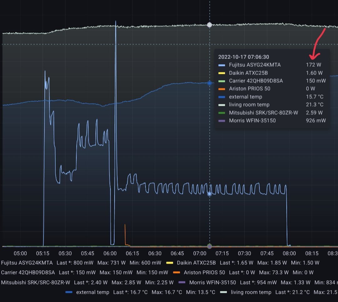

6 λεπτά πριν, c-max είπε
Δοκιμασα λιγο το Heavy srk63zr με 18 εξωτερικη 21 εσωτερικη και ζητηση 23.
https://snapshots.raintank.io/dashboard/snapshot/2IaNxkVRGsoZP3538AtgE0TdZh8d5Y5Z
Ωχ

17 λεπτά πριν, dimostr είπε
Δε νομίζω να σου προκαλεί έκπληξη
Κάτσε, είναι νωρίς, ίσως έπεσε σε λούμπα on-off ( ελπίζω ).
Σε αντίστοιχη φάση (εξωτερική 16, μέσα 20, ζήτηση 22) , είχα αυτό

5 λεπτά πριν, liakjim είπε
Πίεσε για 3 και άνω, προσπαθώντας για τα 5μ , έστω και με έξτρα χρέωση εκ μέρους σου.
Λιακ αφού το έχουμε δει το μοτίβο δυστυχώς σε πολλά κλιματιστικά , μεγαλύτερο φορτιο στο θερμό σε συνδυασμό με εξωτερική πανω από 12 ,κάνουν on off , στα 9-12 άρια είναι κάπου στα 400 και off στα 18-22 700-80-900 off και στα 24 άρια 1200-  1400και off
άλλο πράγμα η λουμπα που πέφτουν όλα τα κλιματιστικά υπό συνθήκες

1 ώρα πριν, liakjim είπε
Περιμενα να δω ποιο χαμηλα την ελαχιστη, συμφωνα παντα με τις προδιαγραφες του.  Περα απο αυτο, με αυτον τον τροπο λειτουργείας  δεν εχει κρυα ρευματα.
