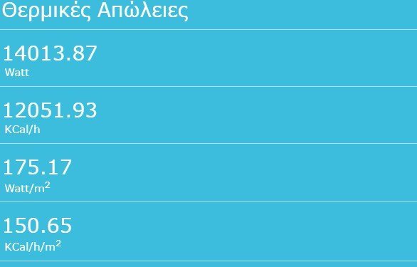

Καλησπέρα μένω Θεσσαλονίκη σε μονοκατοικία 80 τμ και η θέρμανση είναι με λέβητα πετρελαίου, έχω ένα 12αρι κλιματιστικό στο σαλόνι για ψύξη και σκέφτομαι να το αντικαταστήσω με ένα 24αρι για θέρμανση και στα πολύ κρύα να ανάβω και τον λέβητα με ζητούμενη 21 βαθμούς οι απώλειες είναι οι παρακάτω το 12άρι θα μπει σε υπνοδωμάτιο. Θα με καλύψει κάποιο κλιματιστικό, τι κατανάλωση θα έχω περίπου μέσα στον μήνα για να διατηρω μια μέση θερμοκρασία στους 21 βαθμους?
Καλησπέρα, βάλε μόνο το χώρο όπου θα βάλεις το κλιματιστικό. Ύψος βάζουμε πάτωμα - ταβάνι.
Όπως είναι τώρα θες 47.814btu όπου καταλαβαίνεις θες πάνω από 1 κλιματιστικό, υποθέτω είναι για όλο το σπίτι.

11 λεπτά πριν, Actinidio είπε
Θα χρειαστούμε μια κάτοψη του χώρου με υπολογισμένες τις απώλειες σε κάθε βασικό χώρο/δωμάτιο ξεχωριστά.
Μετά μπάτζετ και λοιπές λεπτομέρειες απαντώντας στο ερωτηματολόγιο της υπογραφής μου.

όταν θέλουμε να βάλουμε πχ σαλόνι και και την ευθεια του σε πορτες παράθυρα βάζουμε τα συνολικά του σπιτιού ή μόνο τον χώρο που θέλουμε να ζεστάνουμε? ζήτηση 20 βαθμοί για 40τμ σαλόνι και ένα δωμάτιο που είναι στην ευθεία και έβλα όλες τις πόρτες και παραθυρα που έχει το σπίτι

Μόλις τώρα, Actinidio είπε
Μόνο τα χαρακτηριστικά του εκάστοτε χώρου.
