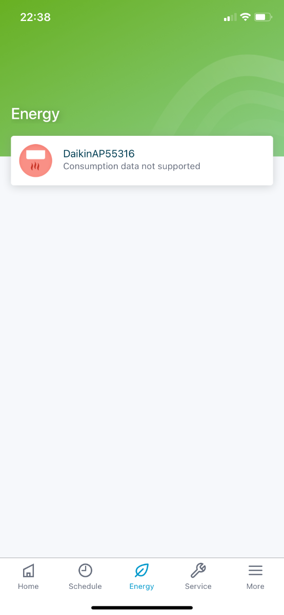

Εγώ εγκατέστησα το brp069b45 προχτές και δεν μου φέρνει τα data κατανάλωσης.
Η μονάδα μου είναι η atxc60bv1b.
Σορρυ εγώ δεν είδα καλά. Τώρα είδα ότι γράφεις με άλλο μετρητη.
