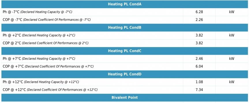

Ρε παιδιά επειδή έχω σκαλώσει, κοιτώντας τα eurovent stats, πιο είναι καλύτερο η μεγαλύτερη ή η μικρότερη τιμή?
Ph: Μεγαλύτερη
Peh: Μικρότερη
COP: Μεγαλύτερη
Ή ασ πούμε εδώ, καταλαβαίνω οτι το Ph μεγαλύτερη τιμή είναι καλύτερη, αλλά όσο ανεβαίνουμε θερμοκρασία πέφτει το Ph. Άρα εδώ ασ πούμε τι ισχύει?
Ph: Μικρότερη είναι καλύτερο????
COP: εδω κομπλε the more the better
Συνδέστε για να σχολιάσετε
Κοινοποίηση σε άλλες σελίδες
31 λεπτά πριν, Divs_Athens είπε
Aυτα εχουν αξια (εφοσον ειναι επαρκη για τις αναγκες σου) ,μονο σαν μετρο συγκρισης, για να βρεις δηλαδη τα ομοια σε ισχυ(Ph) και μετα να συγκρινεις το COP μεταξυ τους.
Ασε που ειναι στην διακριτικη ευχερεια του καθε κατασκευαστη/εμπορου να δηλωνει τον COP σε οποια Ph επιθυμει , στην εκαστοτε θερμοκρασια...

1 ώρα πριν, Divs_Athens είπε
Ph: Μεγαλύτερη
Peh: Μικρότερη
COP: Μεγαλύτερη
Μένεις Αθήνα, οπότε απλά κοίτα ποιο έχει το μεγαλύτερο scop σε θερμό.
Τώρα, αν 2 κλιματιστικά έχουν το ίδιο scop, θα επέλεγα προσωπικά αυτό που έχει το μικρότερο Pdesignh (δεν είναι κανόνας, αλλά δεν έχουμε κάτι καλύτερο).
Επεξ/σία από liakjim
