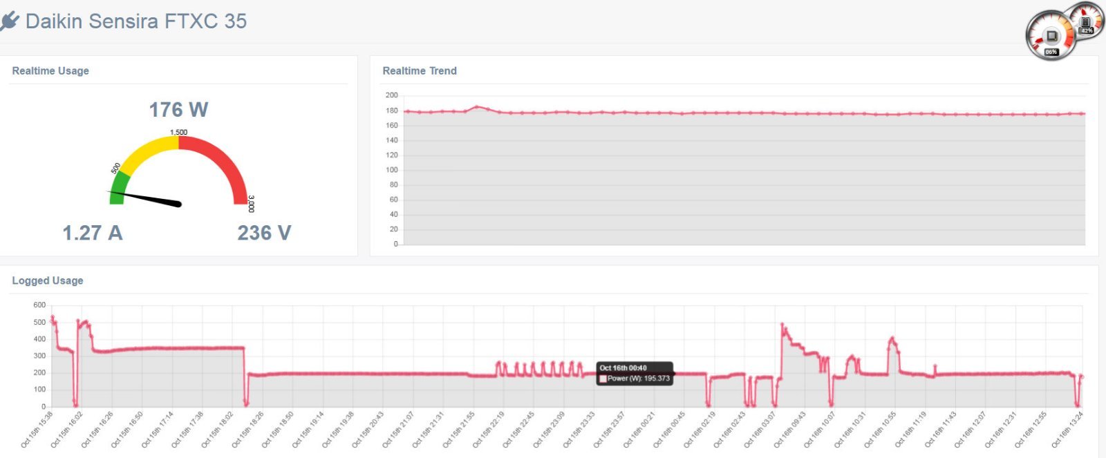

Καλο χειμωνα! πρωτη φορα ανοιξα χτες το κλιματιστικο για θερμανση, πρωτη φορα μετα απο καμμια 20 ρια χρονια που θα απιστησω απο τα πελλετ.
Πρωτες εντυπωσεις θετικες.
Η καταναλωση , θυμιζω Daikin Sensira 35 ftxc,  ρελαντι 195 watt μεχρι και 14 βαθμους εξωτερικη που ειδα πριν το κλεισω(ειμαι κατα της συνεχομενης λειτουργιας), αριστη.
Αν και σε μενα, που τα μοτερακια της σομπας ειναι 70w ολα μαζι, το να ειμαι με 195-70= 125 watt ειναι ονειρικο!
Μενει να δουμε και στα πραγματικα κρυα τι θα κανει.
Ποσο χαμηλα εχει δειξει οτι πεφτει σε θερμανση σε αλλους με Sensira 35 η και 25 ?
