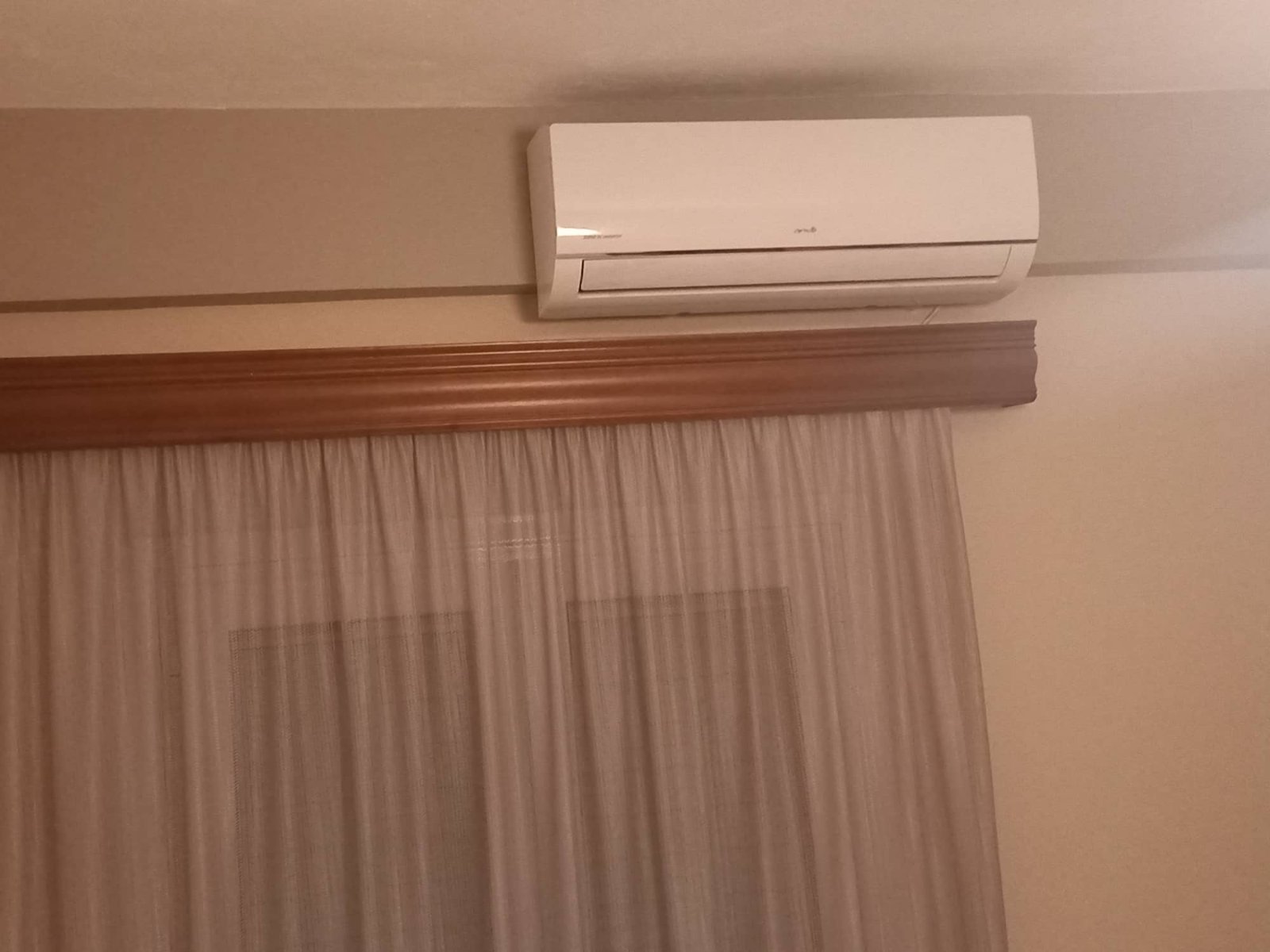

11 ώρες πριν, fredd0 είπε
μα δεν εχεις 40 εκατοστα. Αν καταλαβαινω καλα εχεις δοκαρι, και απο κατω τουβλο με διαφορα παχους. Το κλιματιστικο ειτε πρεπει να βιδωθει στο δοκαρι, οποτε αρκετα λιγοτερο απο 40 ποντους, η στο τουβλο αρα οχι πανω απο το παραθυρο
11 ώρες πριν, ekrepali είπε
To βλέπω αδύνατον να μπει εκεί πέρα
Οπως ειναι χτισμενο το σπιτι δεν μπορει να γινει η τοποθετηση  διαφορετικ
Εχω ηδη τοποθετημενα κατα αυτο τον τροπο στο δοκαρι 3 κλιματιστικά
Το προβλημα  ειναι οτι αντι για 10 cm  απο πανω εχω μόνο 7 cm
Αυτα τα 3 cm λετε να επηρεαζουν τημ λειοτυργία του κλιματιστικού
Επεξ/σία από antykaps
