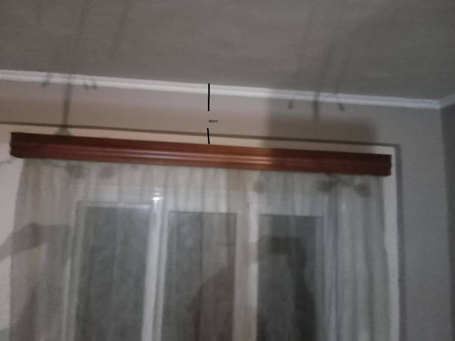

30 λεπτά πριν, antykaps είπε
Ειναι ξυλινες οπως στην φωτογραφία
311393872_641034597697927_4280666961184982809_n.jpg.895d1a5f5dda04ab29c4f5fae14e55dd.jpg
μα δεν εχεις 40 εκατοστα. Αν καταλαβαινω καλα εχεις δοκαρι, και απο κατω τουβλο με διαφορα παχους. Το κλιματιστικο ειτε πρεπει να βιδωθει στο δοκαρι, οποτε αρκετα λιγοτερο απο 40 ποντους, η στο τουβλο αρα οχι πανω απο το παραθυρο
