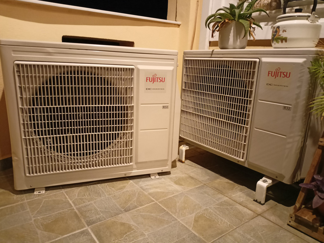

Χμμ θα μπορούσε τώρα που βλέπω τις εξωτερικές μονάδες τις Fujitsu αλλά δεν νομίζω να πήγαινε ξανά σε αυτή τη μάρκα λόγω τριγμών.

30 λεπτά πριν, Grim Ripper είπε
Τριγμοί τα Fujitsu; 🤔🫢🤥
Άγνωστη έννοια.

12 λεπτά πριν, liakjim είπε
Άγνωστη έννοια.
Πες το μωρέ μας έσκασες.. Σιγα μην βρει κανείς από αυτή την φωτογραφία τι πήρες.. Και το δικό μου να έδειχνες προσωπικά δεν θα το έβρισκα.. Εγω από την αρχή έχω πει mitsou και ο κύριος λόγος τα defrost και το προβλημα με την εσωτερική θερμοκρασία όταν είναι κοντά στο 0 έξω
