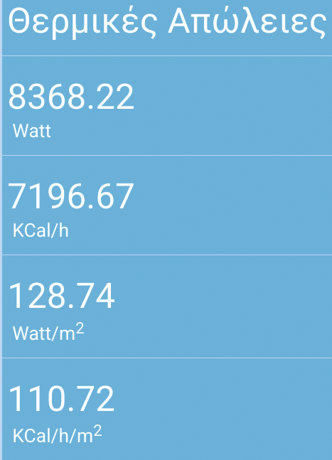

Πωπω πολλά βγαίνουν, θα την κάνω 18 την θερμοκρασία μου φένεται.
Θα το τρέξεις με τη θερμοκρασία που πραγματικά θέλεις ώστε να σου προταθούν μηχανήματα με την σωστή επάρκεια
απο κει και πέρα αυτό που ίσως θα ήταν δόκιμο να τρέξεις για καθε χώρο ξεχωριστά το εργαλείο υπολογισμού ώστε να διαπιστώσεις πόση είναι η ενεργειακή ανάγκη όλου του σπιτιού και μετά να προσπαθήσεις να μοιράσεις με τέτοιο τρόπο τα btu στο χώρο ώστε να έχεις την μεγαλύτερη δυνατή κάλυψη , δεν θα σε βοηθήσει σε τίποτα να κανεις έναν χαμηλό υπολογισμό που θα σε οδηγήσει σε ανεπαρκές μηχάνημα που δεν θα σε καλύψει το χειμώνα και θα πληρώσεις και ακριβά την ενέργεια που θα σπαταλάει γιατί θα δουλευει τέρμα γκάζι

Ναι κατάλαβα. Οποτε κοιτάω απο 24.000-27.00 για θερμανση. Αν και αποτι καταλαβα λες καλυτερα αν μπορεσω να το σπασω 40τμ ενα 18αρι και 15τμ ενα 9αρι αλλά δεν ξέρω αν είναι εφικτό.
Αρα ουσιαστικά θέλω κάτι δυνατό για να φτάσω γρήγορα την επιθυμητή θερμοκρασία για να είναι περισσότερη ώρα στο ρελαντι αντι να προσπαθεί να την φτασει συνέχεια.

Όσον αφορά τα αναφερόμενα στοιχεία, θα πρέπει να κοιτάς πάντα τα εγχειρίδια του κατασκευαστή, όχι του Σκρουτζ. Επίσης υπόψη ότι αυτές οι τιμές είναι σε nominal εξωτερικές συνθήκες δλδ 7C σε θέρμανση. Θα πρέπει να δεις ότι οι απώλειες που θα σου βγάλει το ερωτηματολόγιο θα καλύπτονται από το capacity του υποψήφιου κλιματιστικού για τις χειρότερες συνθήκες της περιοχής σου.

Καλησπέρα φίλοι, και εγώ σαν πολλους ψάχνω λύση για θέρμαση στα inverter, προσπάθησα να πάρω πληροφορίες από αυτό το thread και είπα να ζητήσω τη βοήθειά σας. Θέλω να καταργήσω το φ. αέριο που έχουμε στην πολυκατοικία και να καλύψω τουλάχιστον τους βασικούς χώρους με ένα inverter.
Έχω τσεκάρει τα Mitsubishi MSZ/MUZ-HR το 18.000btu και το Toshiba Shorai Edge 18.000-22.000btu, αλλά δεν ξέρω και πόσα btu θέλω..! Πάντως το κύριο μέλημα μου είναι να καλύψει την θέρμανση για αυτό κοιτούσα με αυξημένη απόδοση θέρμανσης.
Ευχαριστώ πολύ για το χρόνο σας παιδιά!!!!
  • Ποσό που διαθέτουμε: 900-1200€
  • Νέα αγορά ή αντικατάσταση παλιού: Νέα αγορά
  • Επιθυμητό κατάστημα ή τύπος καταστήματος: Αδιάφορο
  • Χρήση κλιματιστικού: 20% ψύξη (Καλοκαιράκι Καυσωνες) / 80% θέρμανση
  • Συχνότητα χρήσης: Αποκλειστική πηγή θέρμανσης, περιστασιακή (καυσωνες+διατήρηση) σε ψύξη
  • Χώρος που θα τοποθετηθεί: Ενιαίος χώρος 65τμ σαλόνι + 2 δωμάτια.
  • Τοποθεσία προσδιορίζοντας ελάχιστες και μέγιστες θερμοκρασίες: Χαλάνδρι, Αθήνα με 42C το καλοκαίρι και -1.2C τον χειμώνα to 2021 http://penteli.meteo.gr/stations/chalandri/
  • Wifi, ιονιστής,  μεγάλη εγγύηση, αθόρυβο κτλ: Αδιάφορα εκτός μιας τίμιας εγγύησης
  • Πληροφορίες περί μονώσεων, κουφώματα, ιδιαιτερότητες χώρου:  Καλή μόνωση οροφής (5cm), τοίχοι (3cm), διπλά τζάμια, 5ος όροφος (τελευταίος), 2+1 μπαλκονόπορτες, τρώει αέρα απο οροφή και από τις 2/4 πλευρές ο χώρος που θέλω να καλύψω.
24 Άρι edge με ισχυρή πιθανότητα υποβοήθησης με έτερα μηχανήματα στα δωμάτια.
