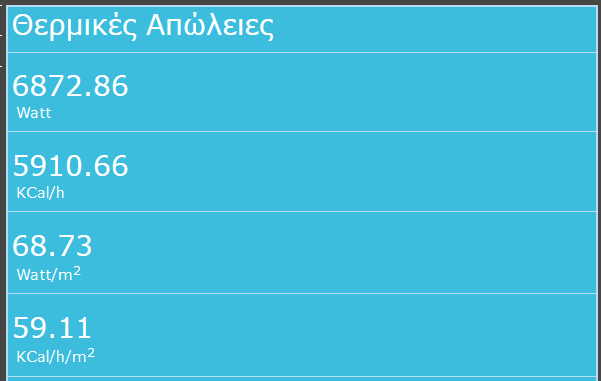

Καλησπέρα, ευχαριστώ για τις απαντήσεις.
Η αυτόνομη θέρμανση με λέβητα πετρελαίου που υπάρχει είναι με ωρομετρητή και μάλιστα δεν ξέρει κανένας πως θα υπολογίσουμε τι θα κάψουμε αφού αυτός που έκανε κουμάντο πρόσφατα απεβίωσε. Ρεύμα μόλις βάλαμε απλό τιμολόγιο και θα βάλω άμεσα και νυχτερινό.
  1. Ποσό που διαθέτουμε : max 1000 Ευρώ.
  2. Νέα αγορά ή αντικατάσταση παλιού. Στη 2η περίπτωση αναφέρουμε το μοντέλο του παλιού κλιματιστικού και αν ήταν επαρκές / μάλλον οριακό / ανεπαρκές: Υπάρχει μόνο ένα 12άρι παλαιού τύπου που δεν Inverter μάρκα DYNAMIC. (δεν το βρήκα πουθενά στο ιντερνετ για να δω τι στο καλό καίει)
  3. Επιθυμητό κατάστημα ή τύπος καταστήματος (πχ μεγάλη αλυσίδα που συνήθως έχουν αυξημένες τιμές αλλά έχουν ευκολίες πχ τρόπος πληρωμής με δόσεις, ανακύκλωση παλιού κλιματιστικού , δωρεάν εγκατάσταση κτλ): Με δόσεις και παραλαβή απο υποκατάστημα στην Πάτρα θα ήταν το ιδανικό. Αλλά εαν είναι οικονομική λύση δεν είναι απαρραίτητο ούτε το ένα ούτε και το άλλο. Για χαμηλού budget κλιματιστικά δεν περιμένω και δωρεάν εγκατάσταση.
  4. Χρήση κλιματιστικού προσδιορίζοντας αν είναι για αποκλειστική ψύξη, θέρμανση ή και τα δύο. Επιτρέπεται ο προσδιορισμός της βαρύτητας πχ 20% ψύξη / 80% θέρμανση: 20% ψύξη / 80% θέρμανση.
  5. Συχνότητα χρήσης πχ περιστασιακή ή αποκλειστική πηγή θέρμανσης κτλ: υπάρχει και πολύ δυνατός λέβητας πετρελαίου με πολλά και μεγάλα σώματα αλλά δεν ξέρω εαν συμφέρει να τον λειτουργούμε συμπληρωματικά. Το μόνο που με απασχολεί είναι πως το σώμα του καλοριφέρ κρατάει θερμοκρασία για ώρες αφού κλείσει ο λέβητας σε αντίθεση με το κλιματιστικό.
  6. Χώρος που θα τοποθετηθεί με προσδιορισμό αν θα είναι ενιαίος πχ σαλονοκουζίνα, υπνοδωμάτιο, τραπεζαρία κτλ : ένα σε υπνοδωμάτιο και ένα στην σαλονοκουζίνα. Το δυο δωμάτια και τα μπανια δεν χρειάζεται να είναι συνέχεια ζεστά ενώ το τρίτο δωμάτιο έχει και αυτό το άχρηστο κλιματιστικό που προανέφερα
  7. Τοποθεσία προσδιορίζοντας ελάχιστες και μέγιστες θερμοκρασίες: Βουνοπλαγιά με 150-200 υψόμετρο.
  8. Απαραίτητα / επιθυμητά / αδιάφορα features πχ wifi, ιονιστής,  μεγάλη εγγύηση, αθόρυβο κτλ: Δεν έχω απαιτήσεις λόγο χαμηλού budget. Το αθόρυβο ίσως θα με ενδιέφερε περισσότερο ιδιαίτερα αυτό που είναι για το δωμάτιο των παιδιών.
  9. Πληροφορίες περί μονώσεων, κουφώματα, ιδιαιτερότητες χώρου (πχ έντονη ηλιοφάνεια, ψηλοτάβανο, μαγαζί με ανοιχτές πόρτες κτλ): Τίποτα το ιδιαίτερο. Απλά το κτήριο είναι 3όροφο και εγώ είμαι στον πρώτο και φαίνεται πως είναι καλά μονωμένο. Το μόνο πρόβλημα ίσως οι μεγάλες μπαλκονόπορτες της σαλονικουζίνας που πιάνουν σχεδόν όλη την Δυτική πλευρά. Έχουν διπλά τζάμια.
  10. Τέλος για να δοθεί μια αίσθηση του χώρου, αναφέρουμε τις απώλειες του χώρου μας με χρήση του παρακάτω εργαλείου ΥΠΟΛΟΓΙΣΜΟΥ ΘΕΡΜΙΚΩΝ ΑΠΩΛΕΙΩΝ με θερμοκρασία που θα θέλαμε να έχουμε για θέρμανση ακόμα και αν θέλουμε μόνο ψύξη. Το εργαλείο θα πρέπει να χρησιμοποιηθεί ΜΟΝΟ για τον χώρο που θα καλύψουμε (αν δεν είναι ενιαίος ή πολλοί χώροι τότε τρέξιμο για κάθε χώρο ξεχωριστά ). Σώζουμε τη σελίδα σε txt και επισυνάπτουμε τις 4 πρώτες τιμές και γράφουμε τι επιθυμητή θερμοκρασία βάλαμε:
Για όλο το σπίτι οι θερμικές απώλειες. Δεν έχω ιδέα τι μόνωση έχει το κτήριο, έβαλα κάτι ενδιάμεσο καθώς είναι σχετικά καινούργιο 2014 και φαίνεται πως είναι φτιαγμένο με καλά υλικά. Τα δωμάτια είναι περίπου 18-20cm2 το καθένα.

4 λεπτά πριν, PhoneKiller είπε
μια χαρά τιμή βγήκε, αρα θες τα Kw απο ενα καλο 24αρι. Τωρα κανε την άσκηση ανα βασικούς χώρους, πχ σαλόνι και υπνοδωμάτια, λογικά 3χ9kbtu θα θες

1 λεπτό πριν, m4rk0s είπε
Μήπως γλυτώσω το ένα εαν πάρω 2x12 που είναι πολύ κοντά στην τιμή με τα 9άρια? Πρέπει να βρω χρόνο για να κάνω την άσκηση και για τα δωμάτια και τα ανεβάζω! Ευχαριστώ.
